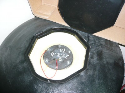

il faut parfois completer l'isolation : :-x
j'ai ouvert le haut de mon ballon et il n'y a pas d'isolation sur la trappe du haut :roll:
thermitch
Messages : 4065
Message par thermitch »
Plusieurs fois signalé ;-)
Regarder aussi dessous et sous les caches de résistance, trappe de visite et ... partout quoi.
