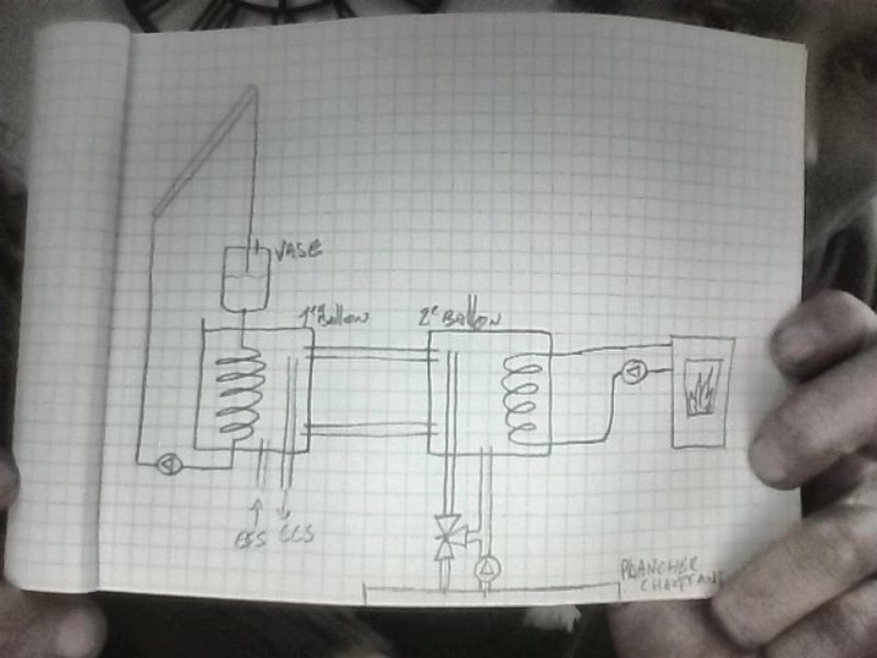

- barjoh
- Messages : 85
- Enregistré le : dim. janv. 25, 2015 10:45 am
- Localisation : 17 Sud charente maritime
Re: [projet] Quel solution économique me conseiller vous ?
Bonjour Gainde , Balajol , Guy et tous ;)
Oui c'est bien ce que je me disais , même si je n’intervenait je suivais vos dits. avec encore defois du mal a capter
La priorité , avoir des capteurs solaire , un poêle bouilleur , un plancher chauffant , avec le minimum d'investissement et le minimum de consommation électrique.
Donc je pensé a quelque choses de peu être simple , vous allez me dire de suite si je me plante comme ça.
Mon plan est a la va vite mais le principe me plait carrément.
-CAPTEUR en DRAIN BACK CIRCUIT FERMER // Serpentin qui passe dans 1er ballon // Ce premier ballon me servira pour mes piquages EFS et ECS
-POELE BOUILLEUR EN CIRCUIT FERME // Serpentin qui passe dans le 2eme ballon// Ce deuxième ballon me servira pour chauffer le plancher chauffant
-Crée une jonction avec tuyaux de fort diamètre entre les 2 ballons une en parti basse / une en partie haute les ballons afin de favoriser la stratification entre les 2 ballons.
-Le plancher chauffant sera donc alimenter par de l'eau sanitaire.
- Snapshot_20150331_1.JPG (61.68 Kio) Vu 4161 fois
- GAINDE
- Messages : 67
- Enregistré le : jeu. avr. 25, 2013 10:47 am
- Localisation : 72150 PRUILLE l'éguillé
Allez retente...
Juste un serpentin pour le solaire dans le ballon de chauffage (dans mon schéma) et c'est bon.
Pas bon du tout, dommage: je ne vais pas énumérer tous les inconvénients.barjoh a écrit :Le plancher chauffant sera donc alimenter par de l'eau sanitaire.
Allez retente...
- GAINDE
- Messages : 67
Re Barjoh,
Tu prends la version qui te conviens le mieux
Chacune a ses avantages

ça fait un petit moment , que je calcul , j'ai bien avancé.
Niveau faisabilité vis a vis du batiments ,pièces , longueur de tuyaux je vais devoir faire 2 systèmes bien distinct.
1er
Donc capteurs solaire , en drain back , ballon thermodynamique de 200L
qui servira uniquement pour ECS.
Donc on reste dans le simple
2eme
Poêle a bois bouilleur , qui alimente un ballon qui sera juste a coter , et qui distribuera à 3 circuit de plancher chauffant.
Donc grâce a vous et après avoir creusé sur les plans et les réflexions que vous m'avez proposez pour couplé les 2 systèmes,
Je pense y arriver facilement maintenant que les 2 sont indépendant.
Je suis pas mal occupé mais bientôt quelques beaux plans arriverons.
MERCI
