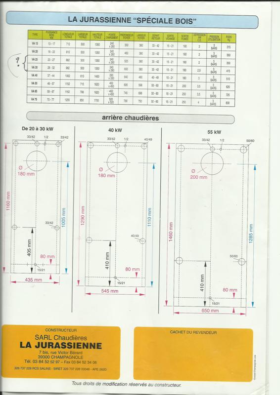

Bonsoir valeureux travailleurs, je joins tout ce que je possède en matière de doc La Jurassienne. Y a pas lerche! Le jurassien est un écolo, il économise le papier! J'ai aussi le mode d'emploi de la chaudière en version bûche avec schéma explicatif en version pas à pas à l'usage de mes gamines... Ça c'est plus rigolo mais j'arrive pas à réduire ces p...... de fichiers PDF pour les faire passer sur le site! Je vais essayer à la dégau, hein Michoko ;-) En attendant, je peux témoigner que monsieur a effectivement fait du bon boulot, l'escalier va devenir une simple formalité par rapport à ce qu'il vient de faire... :mrgreen: La cuve, j'ai pas de doc mais c'est ce qui se faisait y a 40 ans: cuve cylindrique noire en acier de 120cm de diamètre par 3m de long environ, trou d'homme de 50cm que j'ai mis au-dessus :lol: avec des passages tout faits et une 30aine de boulons pour tenir..... et promis, j'achète un appareil photos! :oops: A+

Mais c'est MA Rosalie?! Comment tu l'as trouvée? Suis sûr qu'elle a été foutre son profil sur "Fesse de Bouc", la gueuse... :pc: En bref: c'est exactement ça avec pas de piquage en dehors du trou d'homme...
