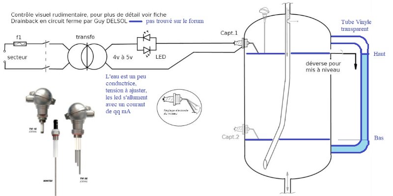

L'auto vidange m'intéresse pour mon projet, alors je patrouille. J'ai trouvé ça sur le web : http://ezza.free.fr/drainback/autovidange.pdf
… ça vient d'une certain " Guy Desol " qui semble ne plus être sur le forum ??
Sinon voici son schéma (avec mes commentaires en bleu), pour commentaires si besoin (au moins deux solutions pour le niveau d'eau)
.. les diodes ont à peut prés 2.5V de tension, si on alimente à 5V, pour 10 mA, la résistance de l'eau avec l'électrode devrait être de : ( 5 - 2.5 )/ 0.01 A = 250 ohms … A vérifier à l'ohmmètre. La résistivité de l'eau dépend de tellement de choses … ceci dit il me semble que 5V, c'est peu. En tension dite de sécurité, on peut aller jusqu'à 24V 50hz.

Si j'ai compris tu cherches une mesure de niveau dans ta cuve ?
Guy Delsol a publié ici la réalisation d'une indication de niveau bas et niveau haut.
J'ai le croquis si ça t'intéresse je te le met par mail.

Je dis que des conneries aujourd'hui, l'électrode est bien sur à placer dans la cuve, bien que sur le même principe on doit pouvoir réaliser une électrode à coller à l'extérieur du tube. ???

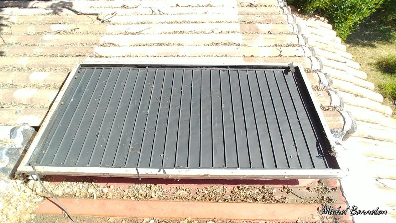

ça va dépendre du circuit du panneau, si les tubes font des zigzag, j'en doute. Photo ?
Voici un des miens, autovidangeables ... sur les photo on voit les deux collecteurs haut et bas, avec entrée et sortie, et les tubes alignées qui seront à la verticale (60°)
Merci pour ta réponse, mais j'ai du mal à voir où se trouvent les tuyaux sur votre panneau
Sur mes panneaux, les entrées et sorties se trouvent du même coté et sont censées se mettre sur le haut du panneau
Dans la position de la photo, ça pourrait s'écouler lentement de haut en bas, mais sans certitude qu'il ne resterait pas un peu de liquide dans le serpentin en cuivre

nollipap13 a écrit :
jeu. oct. 22, 2020 11:49 am
Voilà, sinon tout dépend du circuit interne de ton panneau, là on ne voit pas ...
