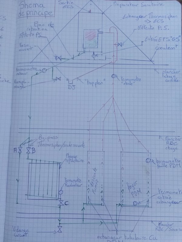

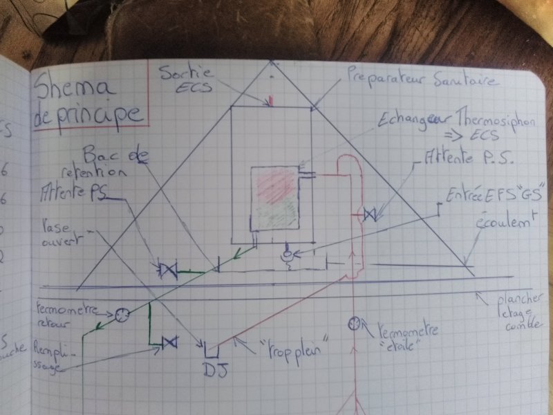

PS: je vous joins le schéma de principe du raccordement du réservoir massal placé dans les combles, l'entrée et sortie panneau solaire sont mentionnés "attente PS"

Je pense qu'il faudrait rajouter une vanne 3 voies pour selectionner production panneaux/ production bouilleur... sinon ton thermosiphon risque de ne pas forcément s'ammorcer comme tu veux.

Low tech c'est bien mais trop low tech ça peut devenir high déboires. vidanger le circuit pour s'affranchir du gel... en provisoire oui, mais sur du long terme... on finit par le regretter.
Vidanger remplir vidanger remplir, on s'expose aussi à une accélération de la corrosion. tu trouveras de la lecture à disposition sur le site concernant les soucis de corrosion.
Le schéma est sympa mais fais-en un complet qui respecte les niveaux de tout le bazar. Je pense aussi qu'il faut se méfier d'une circulation du poele vers les capteurs. Il est beaucoup plus facile de faire fonctionner un thermosiphon que d'en arrêter un non souhaité.
Un truc me chagrine tel que dessiné, c'est l'expansion à l'air libre en partie haute. je n'y retrouve pas le truc à respecter impérativement avec un foyer bois. l'échappatoire vers trop plein et vase ouvert ? de plus y'aurait pas risque de siphonnage ? .
Détailler aussi l'échangeur du poele serait sympa ainsi que plus de détails sur le ballon (annulaire intérieur ? :?: )

Je poste un schéma de l'échangeur annulaire du ballon, est-ce suffisamment claire pour se rendre compte de sa surface/forme?

Je suis bien d'accord avec toi a propos de la corrosion mais l'inconvénient de ne pas avoir 2 réseau séparer, panneau/ source bois, contraint a mettre du glycol sur l'ensemble du réseau qui fait plus ou moins 70litre, et j'ai entendu dire que le glycol baisser le pouvoir calorifique de l'eau, avez vous un avis a ce sujet?
A propos de la mise a l'air au point le plus haut, elle redescend un étage au dessous et termine dans le fond d'une dame Jeanne( mentionné "DJ" sur le shema),a proximité de la vanne de remplissage du circuit. Ainsi lorsque l'on remplis on sait que le réseau est plein et purgé quand ça commence a couler dans la dame Jeanne. Cette dernière sera laisser avec un tiers d'eau dedans et le tube immerger, lorsque q'une chauffe est lancé la dilatation entraîne une monté de l'eau dans la dame Jeanne, puis reprend son niveau initial par siphonage au refroidissement. A la moindre fuite sur le réseau, la dame Jeanne se siphonera complètement, c'est un bon indicateur d'étanchéité...
Voici le shema complet du termosiphon du poêle de masse

Je me permets quelques remarques après réflexion. Excuses moi si j'ai pas bien interprété les plans. Sur un dessin, tu places l'orifice de remplissage en hauteur. Je pense qu'en procédant au remplissage par le haut et gravité, tu risques de bloquer des bulles qui vont s'opposer à la circuit naturelle du liquide solaire et par thermosiphon. Il va se créer de la vapeur au niveau de cette bulle et ton liquide solaire sera gerbé par le haut (c'est violent !). L'orifice de vidange (point le plus bas) des capteurs peut faire office d'orifice de remplissage. Cela permet de pousser toutes les bulles vers le point du purge situé tout en haut.
Toujours sur le schéma, tu places le retour au capteur du même coté du capteur que le départ (coté droit sur le schéma). Je suis sûr que tu le sais mais tu as intérêt de placer le retour froid (le plus long) du côté gauche afin d'utiliser efficacement tout le champ de capteurs. Tu as aussi intérêt d'incliner le champ de capteurs de 5% afin d'amorcer le thermosiphon dans le capteur.
Enfin, immédiatement au niveau du point d'entrée de l'échangeur, je placerais le vase d'expansion (si vase d'expansion à l'air libre) qui fait également office de purge. En partie supérieure de ce vase d'expansion, je placerais avec un orifice de trop plein donnant sur un tuyau pour collecter le liquide solaire dans un bidon (au cas ou ça gerbe...).
