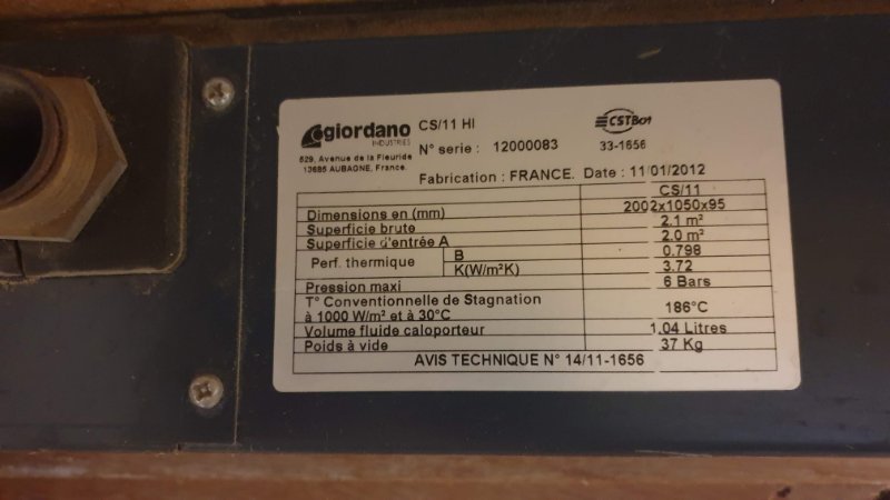

La maison à une surface de 145m² répartie sur 3 niveau, l'idée n’était pas forcement de mettre la totalité des niveau en chauffe radiateur mais pourquoi pas!
En ce qui concerne la puissance des panneaux, je n'ai aucun expérience sur ce qu'il faut, j'ai simplement les caractéristique technique du panneau et je pense comprendre que le rendement du panneau est de 0,798, a raison de 1000W/m² donc 1000x6x0,798=4788W est ce bien ça ?
caractérisitques panneau.jpg (82.35 Kio) Vu 6991 fois
après il est vrai qu'autant en hiver je pourrais exploiter cette puissance mais en été seul le ballon ECS serait exploité. comment palier à ce surplus d'energie autre que couvrir un ou plusieurs panneaux ? Un question, la puissance donnée par m² est une moyenne, quelles sont les valeurs de cette puissance en hiver et en été? si quelqu'un à un lien sur ce forum qui traite ce sujet je suis preneur.
non, rien à voir...
1- on n'est pas dans le vide intersidéral et la constante solaire (dans les 1300 w/m²) et ce qui arrive sur le panneau est très différente (surtout fonction de la couverture nuageuse et de l'incidence)
2-le facteur principal du rendement (des pertes du capteur en fait) c'est la température demandée . Si tu veux de l'eau très chaude,tu va pas produire beaucoup et inversement . Lis et relis les liens plus haut
