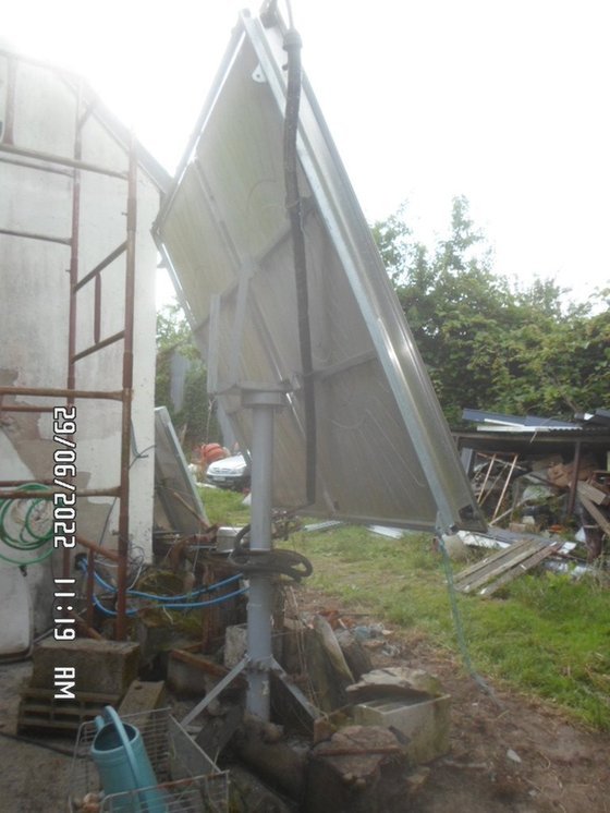

J'ai deux panneaux sur un mât pour mon ecs. Je ne ressentais pas le besoin d'ajouter le deuxième axe.
Travaillant à la maison je n'ai jamais pris le temps de motoriser. Je me contente de le bouger en milieu d'après midi pour l'orienter plus vers l'ouest. Le soir ou le matin je le détache et il revient à sa position matinale.
Je trouve le système intéressant parce qu'on a parfois des demi-journées solaires complètement différentes et aussi facile à tourner pour celui qui voudrait gérer la surchauffe.
Le support panneaux en fers neufs soudés puis glavanisés. Le mât en fers de récup, un moyeu de roue de bagnole des années 70 soudé sur un tube de gros vérin lui-même enchassé dans un pied genre parasol en UPN. Il est accolé à un pignon de la maison donc relativement protégé des coups de tabac. Des pavasses lestent le pied.

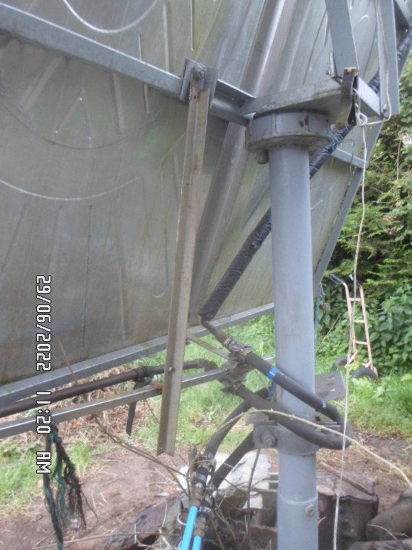

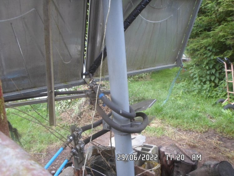

Et pour les jonctions hydraulique tu as pris quoi ? (faut un truc souple , non ?)
Re: tracker solaire et Panneau plan
Posté : mer. juin 29, 2022 13:34 pm
par domwood
J'ai utilisé du tuyau hydraulique industriel Kutting qu'un copain m'avait donné. ça ressemble à du flexible hydraulique en caoutchouc tramé. Il faut préciser qu'au moment de l'installation j'avais prévu un fonctionnement drainback et que l'endroit de la rotation devait présenter une descente continue quelque soit la position du tracker. ça compliquait la donne et ça explique les "pistes" de glissement qu'on aperçoit sur mes photos.
Dans mon cas l'amplitude de rotation est d'environ 60°donc sans cette contrainte du drainback j'aurais probablement pu faire plus simple dès le départ. Depuis le caoutchouc a un peu souffert des intempéries, il a un peu sèché et raidi, et a tendance à faire du hors pistes ! rien de grave puisque je suis en circulation forcée. Les raccords sur le kutting sont les mêmes que pour l'arrosage, avec serflex. à noter que je ne suis pas furieux avec la pression, souvent moins d'un bar.
Ca doit pouvoir se gérer en flexible inox, voire en durite genre refroidissement bagnole.
L'important à mon sens c'est qu'il faut penser viabilité à long terme, avant l' esthétique. Que le poids des tuyaux mobiles ne viennent pas nuire à l'étanchéité des raccords. En bref, ce qui est rigide doit le rester et ce qui est souple idem. Et pas sûr qu'on ait grand intérêt à avoir une amplitude supérieure à 60°

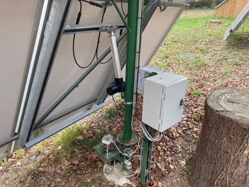

Trackeur 2 axes piloté en automatique.
IMG_3919 b.JPG (138.04 Kio) Vu 5023 fois
[attachment=0]

J'ai mis les photos pour répondre a la demande: comment faire un système de trackeur, d'ailleurs sans trop d'explication.
Le système fonctionne aussi bien avec du photovoltaique qu'avec du thermique.
j'ai testé avec des thermiques il y a quelques années, et la liaison souple était faite avec des flexibles pour le sanitaire sans aucun problème.
Aussi je vous ferais un présentation sur l'ensemble prochainement.
2 trackeur 1.5kw photovoltaïque chacun
1 x 3kw photovoltaïque fixe.
le tout raccordé a 4 batteries Lithium Pylontech 2.4Kw chacune, via un onduleur 5Kw.
Et aussi 4 panneaux plan thermique raccordé soit a: un bec de 300l, la piscine ou le chauffage de la maison, selon les besoins et la saison.
A bientot.
