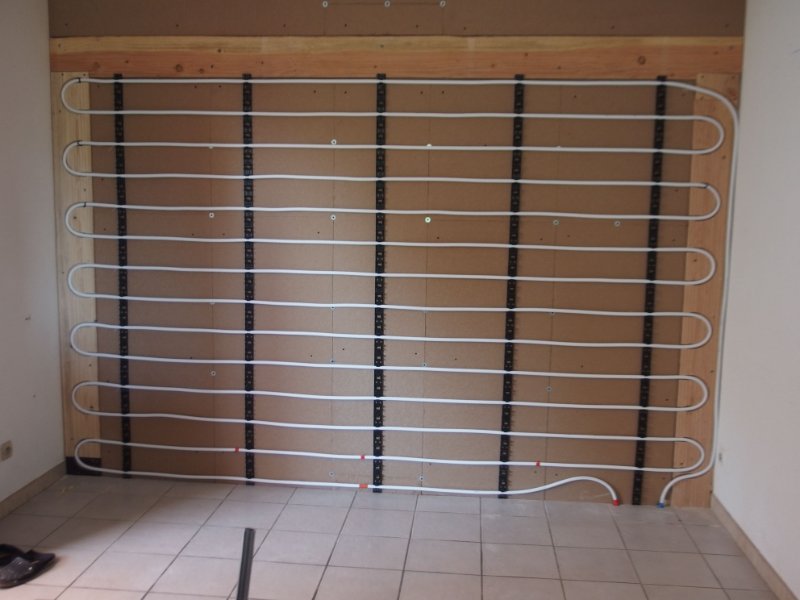

Les murs chauffants sont constitués de tuyaux multicouche 12/16 horizontaux d'entraxe 15 à 20 cm du bas vers le haut, noyé dans un enduit d'argile de 3 à 4 cm d'épaisseur pour augmenter un peu l'inertie de la maison, somme toute légère comme les constructions traditionnelle des années 80.
Mur salon.JPG (83.51 Kio) Vu 2627 fois
