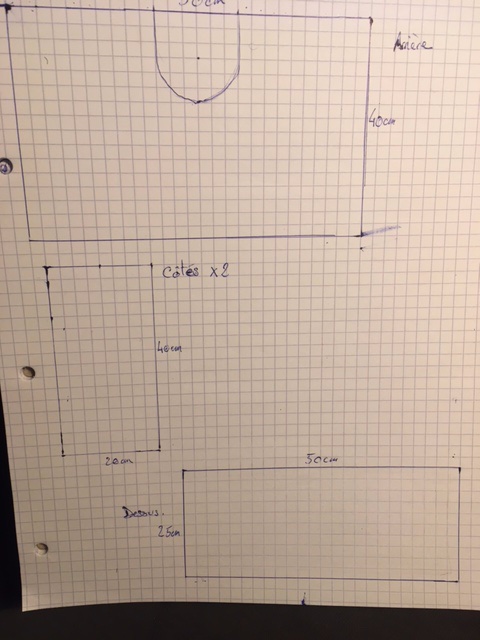

Ventura, comment connait-on la surface d'échange thermique des échangeurs noyés? j'ai regardé la doc des niox sans trouver d'info a ce sujet.
ma demande pour le cuivre concernait du 10/12. est-ce suffisant pour fabriquer un bouilleur? quel serait la formule pour calculer la puissance de ce bouilleur?
je sais pas si on peut appeler çà un bouilleur d'ailleurs, ce ne sera pas un réservoir d'eau mais bien un tuyau de cuivre qui chemine sur les cotés du poêle. Demain je fait un schéma.

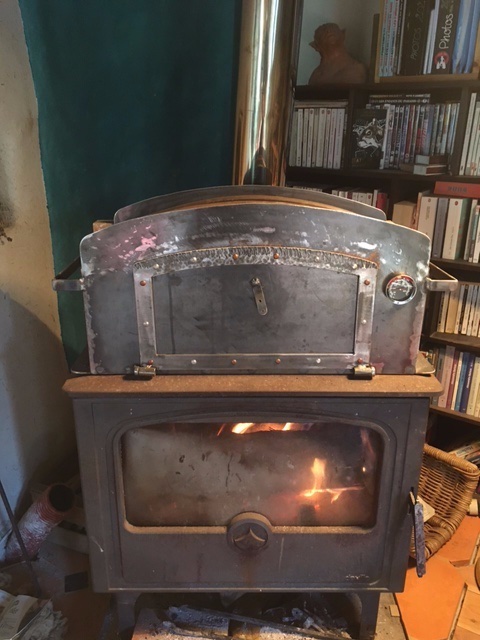

Re: Installation chauffage solaire-bois combiné sud cévennes
voila une idée de la maison
et pour le poêle, j'ai pas encore attaquer le bouilleur, je me pose encore la question pour le diamètre du cuivre.
mais voila quelques images et aussi les surfaces où le cuivre va courrir

Même si j'adore le bricolage, et je trouve ça cool de voir des gens tenter d'adapter des trucs existants ;)
Ton poêle a été prévu pour irradier une certaines température sur toutes ses faces.
Tu récupères la chaleur au dessus, donc tu vas tout de même avoir un poêle qui va chauffer 75% en air et péniblement 25% en eau dans le meilleur des cas.
Sur un bouilleur on cherche généralement à tirer au max sur l'eau.. pour éviter la surchauffe de la pièce à vivre.
Ensuite, comme tu vas tirer des calories dans des proportions qui ne sont pas adaptées à ton poêle, soit tu ne tires pas grand chose, et il ne sert à rien, soit tu tires trop, et ton poêle va bistrer. (= mort à moyen terme).
Même si l'expérience peut être cool, et le travail bien fait, je te conseille également de ne pas investir trop d'argent dans ce bricolage, et de le mettre de coté pour :

Ok, bon merci de me rappeler tout ça…
C’est pas que je veux pas ou que je suis têtu mais des fois on est obligé de faire des compromis entre les contraintes légales et les moyens du bord.
Alors l’angle des panneaux je penses que je peux travailler dessus en restant discret je dois pouvoir approcher des 40º. Je me rappel avoir lu et fait le tour de ces questions il y a un moment, ma déception de ne pas pouvoir installer mes panneaux en façade.. mais l’eau a coulé sur les méninges depuis. j’ai eu un gros problème avec un artisan charpentier qui m’a fait baisser les bras un moment donc je reprends les rennes après ce regrettable épisode et de long mois de remise en question.
Côté isolation je me suis pas trop étalé dessus mais j’avais planché aussi et cette fois c’est une contrainte de terrain qui me met des bâtons dans les roues.
A l’heure actuelle j’ai un R 2 au sol en rdc (sur voûte seine et tempérée)avec ma dalle sèche en liège et je suis a 6,5 en toiture.
Pour les murs, mon soucis est que j’ai une partie de la maison contre le rocher qui est humide. Sur plus ou moins 12 mètres qui représente la partie nord de mon rdc .j’ai fait le choix de faire un enduit banché de 20cm en chaux/liège. J’ai plus en tête le R mais je suis loin du 3,5. Depuis les presque 2 ans que j’y vis je n’ai pas revu d’humidité poindre. Mon idée était de voir l’évolution pour intervenir plutôt que d’isoler et fermer sans avoir idée de ce qui peut se tramer du côté humide..
Les murs des autres expositions du rdc sont enduit en terre paille, là j’ai porté mon choix du côté de l’inertie que je trouves intéressante sur le vieux bâti en améliorant l’efusivité du matériau initial. Je connais le débat inertie/ isolation je reviendrai pas dessus, j’ai fait des choix à un instant T et actuellement avec le seul poêle à bois, j’ai qu’une pièce ou la température est trop basse c’est la plus éloignée et elle est 10cm plus basse que le reste du niveau. J’ai la fois en le plancher chauffant à venir.
Pour le reste Nord de la maison je pensais d’abord à une ITE mais le pont thermique du rocher en RDC me fait régulièrement douter du gain par rapport a l’investissement que représente l’ITE sur mes 90 m² de façade nord + pignon est.. alors c’est dernier temps je pensais a une simple correction depuis l’intérieur mais votre rappel a l’ordre sur l’isolation va me remettre en route de réflexion et pourquoi pas en ITI qui peut elle faire une continuité avec mon chaux/liège du rdc.
Pour mon poêle j’ai cherché un bouilleur d’occasion pendant 2 ans dans mes parages mais j’ai pas trouvé et puis je suis tombé sur un monsieur retraité qui avait fait un genre d’installation comme j’envisage en complément du solaire et ça faisait un appoint fonctionnel.
Alors avec mes petits moyen je me suis dis feu!
Je m’étais vaguement posé la question du bistre.
le four bricoler en tôle est simplement posé sur le poêle, j’ai pas vu de changement sur les 15 jours depuis sont installation, mais je ne pense pas bloquer le flux d’air, ni dessus ni sur les côtés. Par contre je réduis sa vitesse de propagation c’est sur.
Même si je dépense pas un rond pour ce bricolage, vous pensez que ça vaut pas le coup ? Vous auriez pas un petit coup de pouce pour m’aider a calculer une hypothétique production d’eau chaude?
