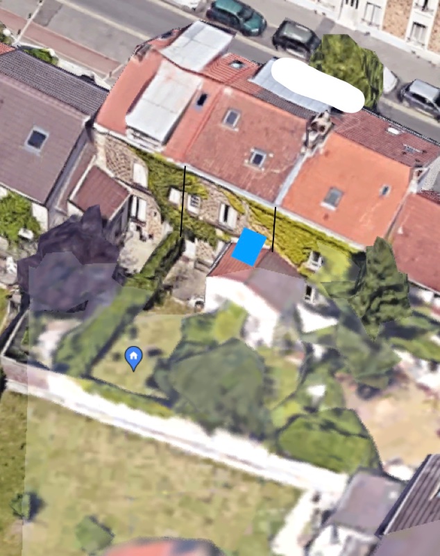

la partie montage, plus exotique : je compte avoir des crochets tuiles mécaniques + scellement chimique au mur meulière. L'avantage c'est que c'est super accessible pour maintenance.
Mes questions sont pour l'instant les suivantes :
- prise au vent du montage, il y-a-t-il des points d'attentions particuliers à part bien tout fixer.
Si il s'agit d'une héberge derrière les panneaux, gaffe aux droits du propriétaire voisin...

non, c'est ma maison, donc à priori pas de pb à ce niveau.
Les panneaux seront au dessus d'une extension (la cuisine) et scellés sur le mur du bâti principal et je peux facilement monter sur le toit de cette extension via la fenêtre d'une chambre.

Ouf :eek:
Merci pour la photo :cool:
Très intéressant, ta toiture d'extension...
(elle aurait pu devenir capteur solaire de son propre droit...).
