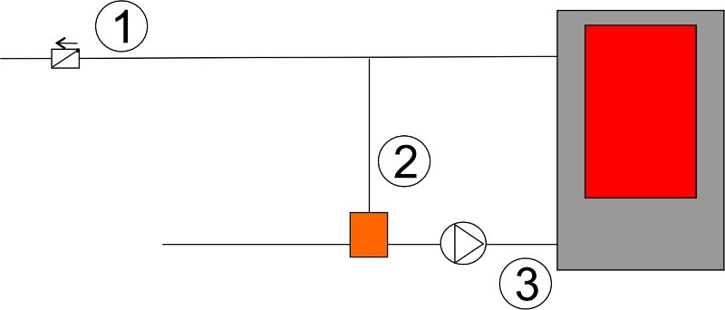

Bon voila mon constat en schéma pour etre plus précis
Le probleme vient de l'augmentation de la perte de charge en 1, dans mon cas un clapet anti-retour un peu trop "dur".
Dans ce cas on "bloque" trop cette ligne 1 et on augmente le debit en 2 et donc au final en 3, donc le recyclage.
La température du foyer augmente le thermovar essaye de s'ouvrir plus mais ce n'est pas suffisant le debit passe toujours trop en 2 puis en 3, donc toujours augmentation de la température dans le foyer.
J'ai alors essayé avec une vanne en 2 de fermer un peu le passage et cela fonctionne mieux, on bride 2 mais du coup mon clapet etait vraiment trop "fort" et ma pompe avait du mal a pousser et donc on avait encore une montée dans le foyer.
Une fois le clapet enlevé retour a la normale, enfin presque !
En effet j'ai tout de même modifié un peut la longueur et coudes sur la ligne 1 et du coup je vois bien la différence, le foyer monte plus haut en température de 4 à 5°C.
Ca marche tres bien comme ca mais pour moi ca veut dire, qu'il faut vraiment avoir une ligne en 1 avec le moins de pertes de charges possibles.
Avec une V3V commandée on ne doit pas avoir le même probleme car tres vite la V3V va se fermer et donc brider un max le passage en 2. Ceci dit, cela doit tout de même, dans tout les cas, augmenter la consommation de la pompe qui va forcer.
Donc suivant vos installations avec un thermovar, la puissance de la pompe, la "force" du clapet (si il existe) cela peut marcher plus ou moins bien mais avec je le pense une augmentation significative de la consommation de la pompe (même avec une V3V commandée).
Voila, pour les explications.
Bonne journée,

Perso j'ai pas de prbl avec une V3V pilotée et un CAR. Par contre les lignes sont en Cu28 mm et le CAR en 1"1/4.
Quel diamètre de tuyau as tu sur la ligne 1 ? et sa longueur ?

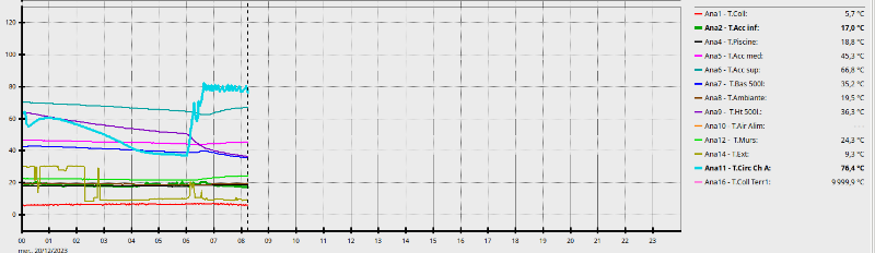

de passer directement de 32 à 16, cela crée un" "bouchon" à l'entrée de cet échangeur, et la cuisinière monte tout de suite en ébullition,
cet été, après ma v3v jusqu'à l'échangeur sur 2.50m j'ai progressivement réduit la section 32-28-25-22, et cette montée en température est beaucoup moins rapide (de 2mn, je passe à 6-7mn)
Pour contrecarrer ce problème, j'ai placé une sonde (gérée par ma régulation uvr1611)au départ de ma cuisinière, et dès que la température dépasse les 80°, ma v3v se ferme et alimente mon bidon de 500l.Le problème, c'est que cette v3v passe son temps à s'ouvrir, se refermer,etc
la prochaine étape, passer de 32 à 28, au moins jusqu’à la v3v
une image est bien plus parlante, sur le diagramme c'est le bleu qui joue au yoyo
