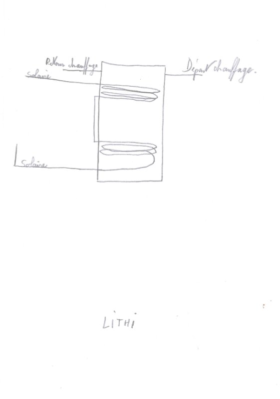

Je suis actuellement entrain de passer à la réalisation de mon installation. En voici quelques points caractéristiques :
- Ballon tampon de 1000 L - 2 serpentins solaire - 1 serpentin ECS
- Champs solaire de 12 m²
- Poêle à bûches bouilleur de 15 kW
- Chaudière gaz en relève
- Chauffage par radiateurs aciers sur-dimensionnés
- Régulation avec vanne mélangeuse et loi d'eau
Le BT est un Nideck NIOX 2 :
L'aller du poêle bouilleur est prise le plus en bas sur le BT (la sortie à 160 mm sur le schéma).
Le retour du poêle est connecté sur la sortie la plus haute (1670 mm sur le schéma). Sur la même sortie, grace a un té, il y a le départ eau chaude pour le groupe chauffage.
Je n'arrive pas à me décider sur quelle sortie du BT connecter l'eau de retour du chauffage... Chez un oncle qui possède une installation chaudière bois + BT, l'artisan a placé le retour chauffage tout en bas de BT, sur la même sortie qui alimente la chaudière.
Personnellement, j'hésite à la placer sur une des sorties un peu plus haut : sur la 3eme (600mm), ou la 4eme (840mm). En me disant que l'eau de retour des radiateurs sera sûrement plus chaude que le bas du BT.
Pourriez-vous me donner vos retours d'expériences ou avis sur ce sujet ?

Mon simple avis,
utilise la chaleur que tu produits le plus rapidement possible.
Si ta production est supérieure à ton usage alors stocke l'excédent dans ton ballon
J'ai un ballon de 800l nideck niox 2( pour avoir la surface des 'échangeurs adapté au 13m2 de capteurs)
Ci joint mon montage

Le soucis de ton schéma, c'est que ton départ chauffage est à la température maxi, mettons 60°C pour l'exemple, tu recycles le retour chauffage pour injecter 35°C et pas 60°C dans ton plancher chauffant (exemple) et le retour chauffage est à 25°C, en parti recyclé, en partie retour au ballon, tu réinjectes donc le retour à 25°C dans le haut du ballon à 60°C, donc grosse perturbation de la stratification. Le haut du ballon étant normalement toujours plus chaud que 35°C pour que ton chauffage fonctionne correctement, il n'y a pas de scénario où tu ne perturbes pas ton ballon.
Le retour chauffage se fait toujours plus bas car on est obligatoirement plus froid qu'au départ, soit au milieu quand on considère que le retour n'est pas froid (25°C en retour plancher chauffant c'est relativement froid, par contre avec des radiateurs on pourrait avoir un retour à 35-40°C) soit en bas, mais pas en haut.

J'ai aussi installé 2 vannes pour le retour chauffage.
1 piquage en haut,l'autre en basse, en basse température pas de différence notable .
je l'utilise en haut,dés que mon solaire produit je le stocke dans le Plancher chauffant .(12 cm de béton)
Le fait que je ne fais pas circuler l'eau dans le corps du ballon , je stratifie l'eau chaude en haut.
Elle est emporté par le flux du chauffage.
A 17 h je sais si cela va être suffisant pour la nuit,(le séjour à 23°C) si insuffisant alors j'allume la chaudière bois.
Pour Oncle Buzz si tu utilises que l'échangeur du bas tu diminues la surface d'échange totale.
Le chauffage solaire n'est qu'un compromis.
