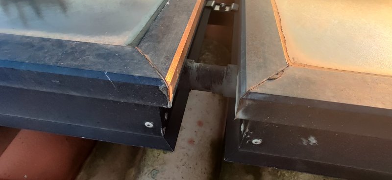

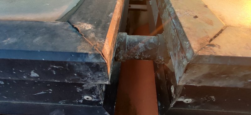

J'imagine que le manque de détails rend difficile une éventuelle réponse, peut-être qu'une photo des raccords actuels, la référence des panneaux, éventuellement le schéma de l'installation permettrait d'y voir plus clair et d'apporter une réponse.
A priori, étant donné l'histoire de pente trop faible j'imagine qu'on est sur de l'auto vidangeable ?
Comment sont assemblés les panneaux actuellement ? Je comprend mal pourquoi en enlevant 2 panneaux il manquerait des raccords qui peuvent être récupérés, sauf si ils sont défectueux mais cela n'est pas précisé.
En tout cas, sans modifier le système, il est probable que les panneaux restant soient impactés de la même manière dans le futur si on ne fait qu'évacuer les panneaux endommagés.

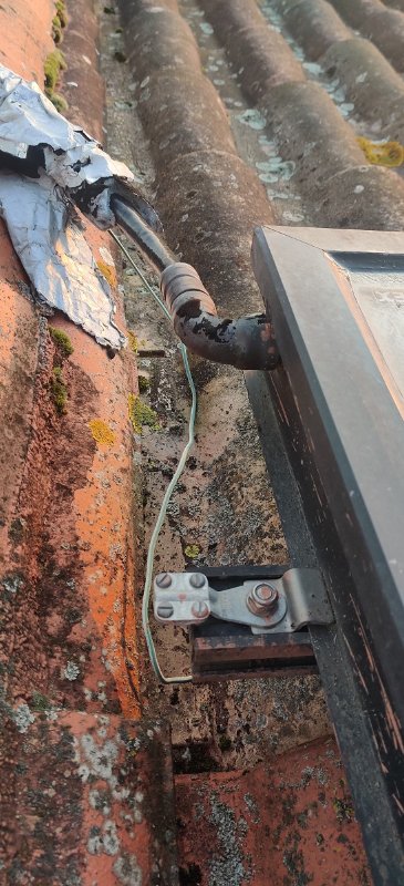

Bonjour, merci pour ta réponse :)
voici quelques photos des raccords :

Vu l'absence d'hexagonal sur la liaison des capteurs, il doit s'agir de raccords propriétaires ROTEX, avec emboitage de tube lisse avec joint torique et verrouillage, sans retrouver la référence des panneaux ou des raccords je crois qu'il va être difficile d'en retrouver. Ceux qu'on trouve actuellement chez rotex n'ont pas tout à fait la même tête, pas sur qu'ils soient compatibles.
A minima il faudrait essayer de réutiliser eux déjà en place, en enlevant 2 panneaux il ne manquera pas de raccords, si il sont toujours bon, mais au pire il n'y a que les joints toriques à remplacer, ce qui est déjà plus simple à trouver.

j'ai l'impression que les tuyaux et raccord sont brasés

C'est possible effectivement, petite économie de la part de celui qui l'a monté, grosses emmerdes pour celui qui fait la maintenance...
