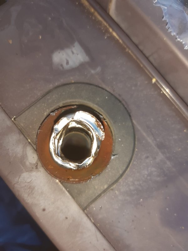

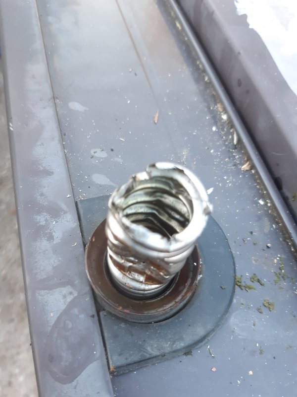

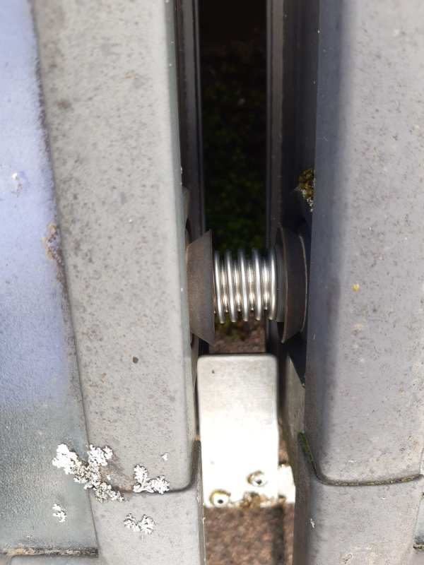

J'ai acheté une maison qui comporte une installation Viessmann avec 2 panneaux solaires thermiques Vitosol 100 SV1 (installés en 2012).
Je suis en train de refaire la toiture et je n'ai pas réussi à désolidariser les panneaux pour les déposer. J'ai décidé de meuler les raccords pour les enlever une fois au sol. Problème : même à la pince, en forçant, je n'arrive pas à les retirer - même si maintenant ils tournent. J'ai mis un peu de w40 mais ça ne fonctionne pas mieux ... Auriez-vous des idées ?
Merci de vos retours !
Raccord sur l'installation - avant démontage :
Raccord sur l'installation - tentative à la pince :

il ne s'agit pas par hasard de filetages à gauche ?
https://www.viessmann.fr/fr/produits/so ... tosol.html

je crois me rappeler que ces pièces détachées ont une appellation particulière.
perso je connais pas, je suppose que c'était une idée pour gérer la dilatation des absorbeurs entre eux. (le cuivre, ça bouge pas mal fonction des T°).
C'est des Nipples ;
"(Plomberie) Pièce cylindrique facilitant la jonction et l'étanchéité entre deux sections de radiateur en fonte, existant principalement sous deux formes : biconique pour des éléments maintenus par tige filetée, ou à double filetage inversé pour un vissage direct."

Bonne idée mais il n'y a pas de filetage. Il faut tirer dessus

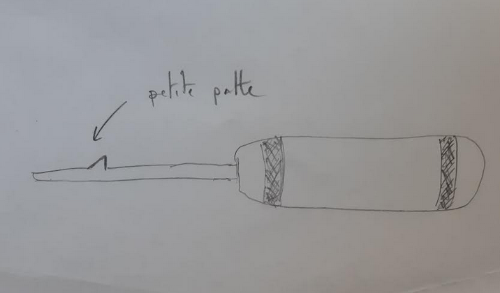

Les bouts sont sectionnés - j'ai du les couper pour descendre les panneaux. Ils tournent déjà mais ne se déboîtent pas.
Je pansais plutôt à l'utilisation d'un outil de ce type, pour l'enfoncer dans le raccord et pouvoir faire pression sur le rebord en tirant dessus.
Je l'ai dessiné. Je ne sais pas si ça existe ... Sans doute que oui mais il faudrait que je sache comment ça s'appelle ! :roll2:

Zut ! alors, maybe un extracteur d'embrayage etc.
https://www.auto-doc.fr/magnus/21024371 ... NYEALw_wcB
ou
https://www.auto-doc.fr/yato/15206895?u ... iWEALw_wcB

Merci YELLOW WHEELY BIN pour ton retour. Une chose est sûre, il faut tourner pour les débloquer !
On a réussi (mon voisin en fait :roll: ) a en débloquer 3 sur 4 avec une pince multiprise mais le dernier raccord est très enfoncé, le flexible est mort, il tourne moins et il y a très peu de prise pour le serrer.
C'est toujours un chantier en cours donc ...
