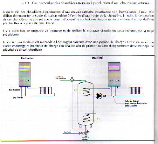

J'ai une chaudiere à production d'eau instantanée, sur le circuit d'admission de la chaudiere je veux mettre un balon de 200l avec 2 serpentins. Le premier serpentin (celui du bas) est alimenté par 2 capteurs de 2.12m² montés sur toit au sud a 45°. le 2eme serpentin est alimenté sur le retour des radiateurs. Ce que j'espère obtenir, c'est en été 200 l d'eau chaude solaire, en inter saison entre 150 et 100 l d'eau chaude entre 40 et 50°c fait par le mixte chaudiere retour à 40° et l'apport du solaire qui peut faire qu'un plus. ce qui peut egalement faire une inertie de chaleur dans le radiateur bien plus longue. en hiver je pense obtenir 100l d'eau a 40°. sachant que le ballon alimente l'entrée de la chaudière, cette dernière ferra toujours le complément de température sur l'ecs.
quand pensez vous?
quand pensez vous?

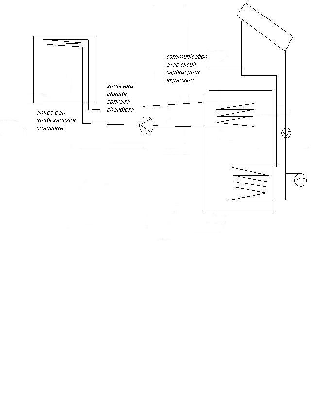

salut
il vaut mieux que tu te serves de l'enchangeur haut pour faire de l'eau d'appoint à temperature "nomale"
le principe, sur le ballon en haut il faut un aquastat reglà 55°, des qu'il y a demande de chaleur, cet aquastat met en route le circulateur sur le circuit ECS instantannée, dans la chaudier il y a un detecteur de debit qui mettra en route les flammes et ainsi chauffera l'eau
je ne remet plus la main sur un document schema, je t'en ai fait un rapide
dessu j ai mis une communication avec le circuit solaire pour lexpansion mais elle peut etre soit sur le solaire, soir sur le chauffage soit sur le sanitaire en dans ce cas on tourne avec de l'eau "propre"

merci superplombier, j'ai bien noté tes conseignes, comment tu evites le melange et la circulation du circuit d'eau chaude et du circuit radiateur, j'ai bien vu un clapet mais ca marche dans un seul sens?
J'avais dans mon projet voulu utiliser le retour d'eau chaude des radiateurs soit pour amener de la chauleur au retour soit de maintenir l'ecs en temperature mais ça parait instable et peut être d'un rendement faible. as tu d'autres bonnes idées?
