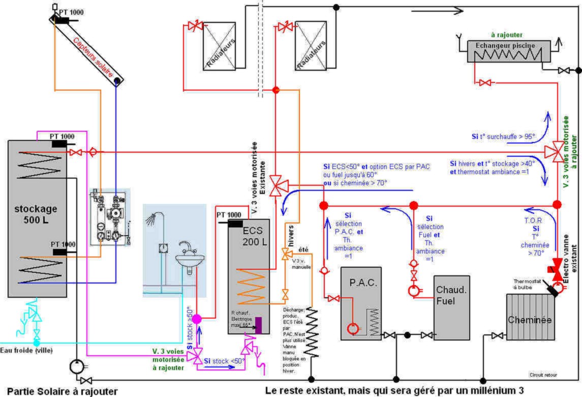

J'envisage de me monter un chauffe eau solaire et par la même occasion de faire un appoint au chauffage l'hiver. En fait le chauffage serait prioritaire l'hiver.
Mon installation de chauffage actuelle se compose d'une chaudière Fuel, d'une P.A.C. (utilisée en mi saison) et d'un circuit de chauffe dans la cheminée (rarement utilisé) avec des radiateurs basse température (prévus initialement pour la PAC).
J'envisage de gérer tout cela avec le Millénium3.
Ci joint un schéma laborieusement élaboré par le jeune retraité que je suis...
Toutes suggestions seront bienvenues.
Bernard
