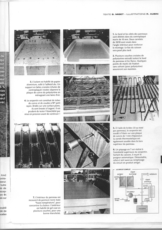

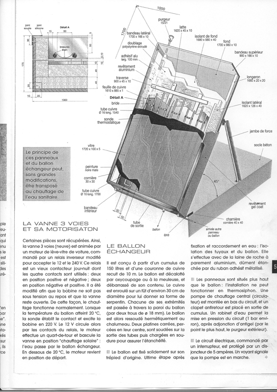

panneaux solaires et ballon echangeur
realisations a.jpg (262.54 Kio) Vu 1334 fois
realisations b.jpg (279.92 Kio) Vu 1337 fois

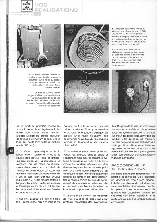

suite et fin realisation systeme d
