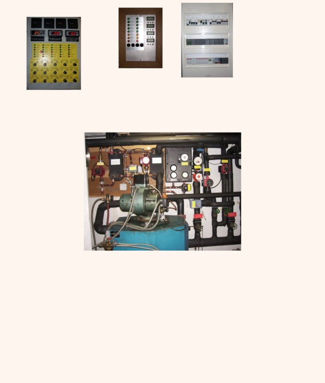

- rolex
- Messages : 10
- Enregistré le : sam. avr. 12, 2008 19:24 pm
- Localisation : St Genis-pouilly 01
un peut de travail plus tard;
[/img][tmb]
[/img][tmb]
- photo+
- Sans titre-True Color-01.jpg (52.89 Kio) Vu 3128 fois
