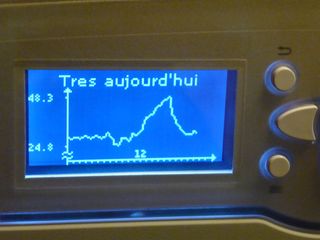

Mon installation se termine et je suis entrain de préparer le compte rendu. Le solaire semble bien fonctionner, mais par contre je suis septique concernant l'utilisation de mon stock pour le chauffage de notre maison.
En fait nous avons installé un ballon de 1000L avec ECS intégré par serpentin intégré à production instantané.
Le problème, c'est que j'ai l'impression d'avoir l'eau du chauffage qui repart à la pompe à chaleur au lieau d'aller irriguer mes radiateurs lorsque ma vanne 3 voies s'ouvre trop grand et mon plombier ne semble pas vouloir le croire
Par exemple, cet après midi il faisait 19°-20° avec le chauffage coupé juste en utilisant les apports solaires passifs et en fin de journée ma femme remet la régulation pac en route avec au maximum un départ chauffage à 35.
Sachant que le stock était en bas de ballon pour la partie solaire à 48.3° et que la partie chauffage était à au moins 52-53°, quelle autonomie peut on espérer sans un redémarrage de la pac pour une maison plutôt bien isolé, coeff global autour de 0.8 pour 140m² avec un départ chauffage au grand maxi à 35° et sachant que la température initiale de la maison est déjà de 19.5 et qu'elle ne baisse qu'au fur et à mesure de la baisse de la température extérieure 9°c (et 6° à 19h30 et 3° à 21h30) qui elle même régule l'ouverture de la vanne 3 voies et sachant également que les capteurs ont continué à produire au moins pendant 2 heures ?
Mon problème étant en gros qu'en une petite heure tout le stock ou une grande partie semble avoir disparu ?
Je joins les deux graphiques de températures (capteurs et température bas de ballon partie solaire)
Merci beaucoup à tous ceux qui essaieront de m'aider
Bonne soirée

- P1010028_1.JPG (26.07 Kio) Vu 1601 fois
- P1010029_1.JPG (24.85 Kio) Vu 1601 fois

Connaissant les températures de ton stock, tu peux déterminer l'énergie en Kwh que tu peux récupérer en déteminant la température vers laquelle tu veux descendre ton stock.
Disons que tu as 30 Kwh d'énergie dans le ballon.
Ensuite toute la question est de savoir en combien de temps tu va puisser cette quantité d'énergie? une heure? une demie heure? deux heures?
Il faut déterminer la puissance... si ton départ se fait à 35°C... à combien se fait le retour? variable suivant la température ambiante...

Merci pour ton début de réponse, concernant la température de retour, je ne sais pas à combien elle se fait car je n'ai pas de sonde sur le retour, mais l'ensemble est géré avec un vanne trois voies motorisée. La température intérieure demandée est à 19-20°C. Est ce que ces données sont suffisants au moins pour avoir une idée ?

bonjour fotourefair,
tu aurais dans un coin le schéma hydraulique de ton installation s'il te plait,
parce que je vois pas comment est faites la connexion
d'avance merci,
de plus, pour ton problème,
cela dépend de plein de chose,
en fait tu as bien 1000l x X° ( d'écart entre départ chauffage et retour chauffage ) d'énergie emmagasinée,
le soucisest de savoir a combien se trouve ton circuit chauffage quand tu remets la régul en route..
j'entends par la,
si tu as réduits ta consigne chauffage dans la journée, de quelques degrés, exemple 17 au lieu de 19, l'eau de ton circuit radiateur va etre abaissée ausside quelques degrés, au moment ou tu remets en route ton installation, l'eau qui est dans le circuit est trop froide de quelques degrés, et c'est la que la V3V s'ouvre en grand pour compenser le manque.
a cet instant précis, la puissance instantanée demandée au stock est très supérieur au déperditions ( déperditions + remontée en température !)
si tu possède un circulateur qui débite 1500L/h dans les radiateurs tu comprend bien que si la V3V reste ouverte en grand pendant 1 heures il n'y aura plus d'eau chaude dans le ballon après 1 heures !
c'est pourquoi je n'utilise pas de régime de réduction en plein jour, tout ce que je produit je le consomme, et si je produit plus que le besoin je stocke, a ce moment la, le ballon est un peu moins chaud le soir, mais dure plus longtemps .

même s'il n'ya pas de sonde sur le retour on peut l'évaluer :un départ chauffage au grand maxi à 35°
si radiateurs retour autour de 25° (DT=10°)
si PC retour autour de 29° (DT=6°)
remarque : une simple thermomètre en applique sur le tuyau de retour permet d'approximer cette température et ça coute pas grand chose; j'en ai mis un sur l'aller PC et un sur le retour PC, en un coup d'oeil je vois si cela régule correctement; moins d'un demi-degré d'écart entre la température d'affichage sur le thermomètre et la température d'entrée pc donnée par la régul
