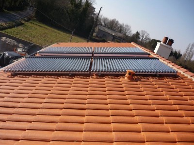

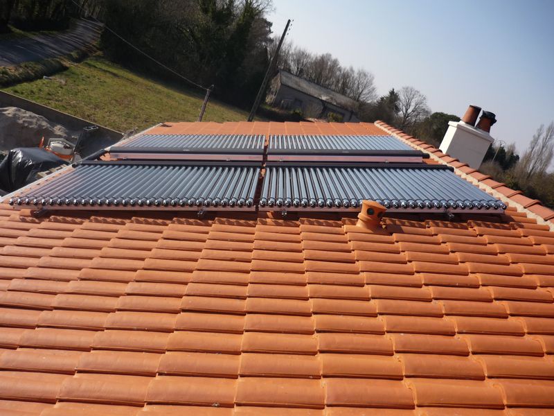

- Messages : 1457
Je crois que le mieux pour répondre serait de mettre une ou deux photos, donc les voici ...
Merci en tout cas pour l'aide apportée
Bonne journée
Bonne journée

Ils fonctionnent à l'horizontale les tubes? ou il y a une légère pente?
La circulation dans les capteurs se fait de bas en haut ou de haut en bas?
Avec une telle surface de toit, j'aurais installé les collecteurs de capteur en haut, non?
Sinon pour la régulation, mettre la sonde en bas de ballon (sortie échangeur) permet de réaliser des Kwh et de l'eau tiède surtout..., mais pas de l'eau utilisable souvent.
Je préfère tenir compte de la température à l'entrée de l'échangeur du ballon pour être sure de circuler en apportant l'énergie par le haut du ballon.
Mais cela reste fonction de chaque installation.

Le principe de ton install est sympa, tubes à l'horizontal et ailettes inclinées. Je serais bien curieux de voir le résultat, c'est surement une excellente solution pour les toits à faible pente, dans le cas ou une pose au sol n'est pas possible....
Par contre, j'ai un peu (beaucoup) de mal avec ta sonde en bas. A mon avis elle ne serre à RIEN....
Tu as 2 solutions à mon avis :
- Démarrer le circulateur avec le solarimetre, faire fonctionner en circuit fermé sans rentrer dans le ballon, et ouvrir une vanne 3 voies en fonction de la température de ce circuit pour aller vers les ballons (aie, c'est pas clair ce que je racconte). C'est la solution à André Bayle il me semble et le résultat est assez concluant.
- Mettre la sonde en haut, si tes capteurs ont un poil de pente (pas les tubes à l'horyzontal parfait) ca devrait marcher forcément. (Je pense que c'est la meilleure solution....)
Je trouve dommage de faire une aussi belle install et de s'em...der pour le fonctionnement pour juste un positionnement de sonde. Ya forcément une solution à trouver.
Par contre, pour moi, la solution la plus simple est la meilleure

Rebonjour tout le monde,
Pour répondre à Mallusone, les tubes fonctionnent à l'horizontal. Comme on le voit sur la 2e photo, la circulation arrive par le bas, se partage sur les 2 champs de capteurs et remonte jusqu'en haut des 2 champs pour redescendre.
Pour ce qui est d'installer les collecteurs de capteurs en haut, cela aurait été absurde à mon sens car avec une pente de toit de 30%, soit 17°, impossible d'espérer chauffer quelque chose...
Pour ce qui est de la sonde, je ne parle pas de la placer en bas, je parle de la placer en bas ou en haut des 2 champs de capteurs ?
