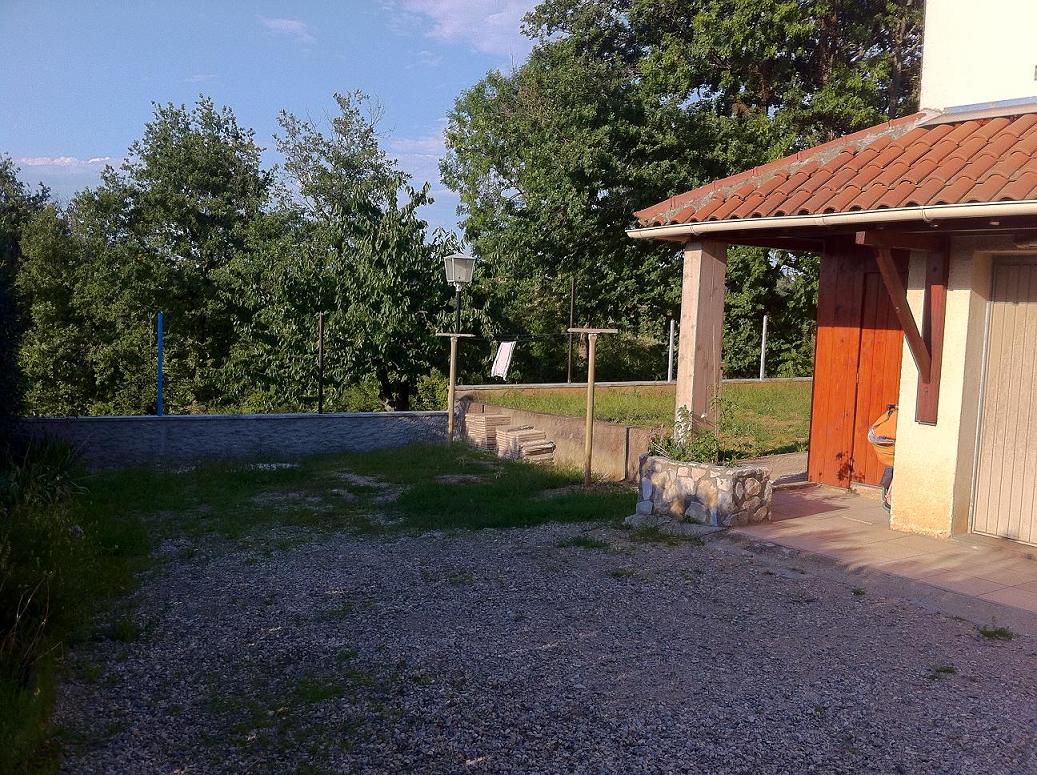

EDIT : Photo de la zone ou seront installés les capteurs
Zone concernée : partie "basse". on voit bien l'ombre de la haie du voisin, d'ou la volonté à terme de relevé tout ça

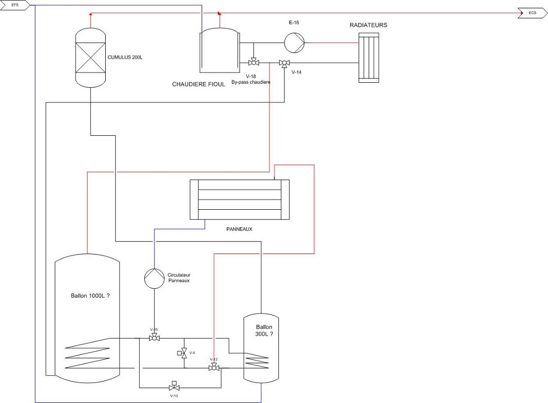

Alors, je penche sur un schéma qui servira de base aux discussions
@Christian de Quinsac : j'ai vu dans le CR (il me semble que c'est celui de Pierre Amet) qu'il est possible de "rajouter" un plancher chauffant. Mais comme il s'agit de renovation, sans "tout" casser, il faudrait qu'il se pose sur le carrelage ou la chappe actuelle. La solution de Pierre semblait parfaite car il parvenait à installer un PSD en moins de 40mm de réhausse (tout compris)
Joint les schémas de principe
Phase 1 sans PSD
un complet
Principe d'une installation complète
Phase 1 <br />Reste à voir si je met 2 cuves ou 1 seul avec eau chaude instantannée
Phase 1
Modifié en dernier par moriss le mer. juin 08, 2011 15:21 pm, modifié 2 fois.

une petite idée qui vient de me trotter dans la tete (je suis dans le train de retour de déplacement :p) donc j'ai tout le temps
Pour pouvoir débuter tranquillement le solaire et lisser un peu les achats que pensez vous d'utiliser un ballon double échangeur ?
Je conserve un ballon de 1000L, sur le schema ci-dessus, et le serpentin du haut me sert de préchauffage ECS
Bon la compléxité c'est que quand la chaudiere tourne, elle produit l'ECS dont je vais surement couper le cumulus. mais bon je pense que le préchauffage fonctionnera quand meme.

Message par kéké »
Salut Moriss,
Ça ressemble à ça ?
Salutations
Olivier

Message par moriss »
salut kéké,
oui c'est pas loin de ton installation qui est d'ailleurs une vraie référence pour moi. Aussi bien en solaire qu'en supervision. C'est magnifique :love2:
Sinon pour mon future installation, je me demande comment faire un peu progressif
Je verrai bien la cuve de 1000L en chauffage sur le retour radiateur (pour profiter et jouer dès cet hiver
Ensuite le petit ballon pour l'ECS pour cet été
Reste le PSD qui serait fait je ne sais quand
Faut que je vois coté budget aussi, la premiere phase est envisageable pour cette hiver, PSD et second ballon faut que je vois
Ce qui me chagrine pour l'ECS, c'est la mise en série ballon + cumulus qui m'impose de le laisser en tension tout le temps (le cumulus)
@KéKé : as tu le lien de l'explication sur le soft, je retrouve pas (supervision, automate, ...). Autre différence, sur mon schéma (sans prétention) par rapport à ton install, si je me suis pas trompé je peux faire 4 situations
- ecs puis chauffage
- chauffage puis ecs
- que ecs
- que chauffage
je trouvais ça sympa, à tester en réelle
http://forum.apper-solaire.org/viewtopi ... sc&start=0
Modifié en dernier par moriss le mer. juin 08, 2011 21:12 pm, modifié 1 fois.

Bonjour Moriss, tous,
quelques réflexions qui n'engage que moi ...
couvrir la véranda par des panneaux = meilleurs orientations + suppléments sur la facade sud de panneaux pour arriver à environ 10m²
Attention à l'inclinaison, la pente d'une véranda est souvent "plate", l'idéal étant ~60°, je ne suis pas sûr que cela soit une bonne idée, à vérifier. Par contre, une installation en façade est une bonne idée à notre latitude.
utiliser la méthode du préchauffage du retour chaudière
Très bien, simplement il faut faire super attention de ne pas chauffer le stock avec le fioul, c'est une situation qui peut facilement arriver (déjà vu sur le net, avec des commentaires du style je ne comprend pas, ma chaudière fonctionne en permanence ... etc ... etc ...) !
Un jour, remplacer l'insert par un bouilleur (idealement granule et buche)
Avec une chaudière bois, il faudra peut être augmenter la capacité du stock, donc le prévoir (place deuxième stock, raccordements en attente etc...)
Dans mon cas, 2000 litres est juste, 3000 aurai été mieux.
Sur le plancher chauffant : puis-je l'installer tout de suite en créant un second reseau sur la chaudiere avec un mitigeur thermostatique reglé sur 35°C
Pour moi, il faut une vrai régulation avec sonde extérieur, prévoir aussi une sécurité qui coupe le circulateur chauffage sol si + de 50°C (obligation pour être conforme avec les normes [garantie sur le PSD]), petit détail, il manque sur tes plans le circulateur sur la boucle PSD.
Comment mixer radiateurs et plancher avec du solaire ? en jouant sur les hauteurs de puisage dans le ballon
pas nécessaire si les circuit travail à une température proche, ce qui devrai être le cas car avec le chauffage sol, il sera probablement possible de diminuer la température de la boucle radiateur.
ECS : admettons que je n'ai plus de chaudiere fioul, ecs passe dans le ballon solaire, puis dans le cumulus. Oui mais la temperature dans le cumulus va diminuer, donc obligation de conserver la résistance en fonctionnement ? ou il faut prévoir une circulation
Personnellement, je supprimerais tout, il suffit de prévoir une résistance d'appoint dans le ballon ECS, c'est tout, simple et efficace. En cas de chaudière bois, prévoir un transfert de chaleur du stock chauffage sur le haut de l'ECS (voir sur mon plan). Cela permet d'avoir le stock chauffage en appoint ECS tout l'été, avec mon installation, j'ai virtuellement 2300 litres d'ECS l'été.
Cherche sur le forum UVR1611, ça peut paraitre cher, mais c'est du super matos, ça peut gérer un peu tout, entre autre plusieurs circuits de chauffage séparé, plusieurs circuits solaire, etc +++
- que ecs
- que chauffage
Si je peux me permettre, réfléchi plutôt à "comment gérer ces fonctions séparément", comment gérer l'ECS, la boucle radiateur, la boucle PSD, la boucle solaire.
Ça simplifie la réflexion, tu te concentre sur une partie du schéma, ensuite tu passe à une autre, personnellement c'est comme ça que j'ai procédé.
Il est vrai que la régulation UVR1611 te force à structurer comme ça, puisque tu la programme par module, ensuite tu peux programmer les interaction entre les modules.
Pour mon cas, j'ai deux gestions séparées pour le solaire :
- boucle solaire -> ECS
- boucle solaire -> stock chauffage
côté consommateurs, j'ai deux gestions également :
- boucle radiateur
- boucle chauffage sol
avec en plus :
- transfert chauffage -> ECS (règle : si ECS <45> ECS +5°C -> transfert jusqu'à ce que ECS = 60°C ou que stock chauffage < ECS +3°C)
petit exemple au passage de ce qu'il est possible de faire avec cette régulation.
Voilà, sans avoir la prétention d'avoir forcément raison sur tout, avec l'expérience, je me suis aperçu que chaque situation est forcément différente ;-)
Bonne soirée.
Olivier
http://www.open-dream.org
Le soleil en direct -> http://solaire.open-dream.org

- boucle radiateur
avec en plus :
Merci bcp pour tout ça
J'ai de quoi faire
Mais du coup je me demande
SI : ballon solaire ECS de 300L + epingle chauffante. Je n'aurai pas interet de suppr la chaudiere fioul et d'utiliser la chaudiere electrique ? (oui j'ai ça aussi de dispo)
Modifié en dernier par moriss le jeu. juin 09, 2011 10:21 am, modifié 1 fois.

Petite question sur l’intégration des panneaux,
au début je pensais les installer sur la véranda et si surface insuffisante, sur le mur.
Cependant, je trouve cette solution délicate (j’aime pas trop toucher à la véranda).
Donc solution envisagée : créer un abri voiture et poser les capteurs dessus.
Des idées ? avis ? conseils ?
En parallèle, je regarde aussi le côté financier : entre le coût de l’abri, les capteurs et le raccordement, la facture grimpe vite. J’essaie donc de voir comment optimiser le budget global, notamment en limitant les frais bancaires. J’ai trouvé des infos utiles dans ce billet, qui compare les banques en ligne gratuites. Je me dis que chaque économie compte, surtout quand on se lance dans un projet solaire.
Modifié en dernier par moriss le mar. sept. 16, 2025 14:23 pm, modifié 1 fois.
pruvost
Messages : 283
Enregistré le : lun. juil. 20, 2009 12:51 pm
Localisation : sathonay (69)
Message par pruvost »
superbe projet.
pour l'abri voiture vois la réalisation de Yves Guern sur la bible et des additifs et rectifications ici.
Je m'en inspire et ferai un support de même type mais sans les voitures en dessous.
bon courage
jyf82
Messages : 226
Enregistré le : lun. juin 04, 2007 22:31 pm
Localisation : Montauban 82
Message par jyf82 »
des idées ? avis ? conseils ?
- Apper : réalisation de J.P. Gallo.
- Sébasol.ch/réalisations de : Dohner- Cardinaux Frédy- Peduzzi- Richard.
moriss
Messages : 291
Localisation : lyon
Merci bien à vous 2
j'ai parcouru tout ça, pleins de choses interressantes
Pour moi, ok je vois mieux ce que je vais avoir
Reste à définir le nombre de panneaux.
Dans mon cas, l'entrée véhicule est au sud, comme les capteurs, avec une pente au nord, va falloir trouver une inclinaison de capteur + inclinaison de toiture pour pas que le premier champ occulte le second
je ferai un croquis des que possible
