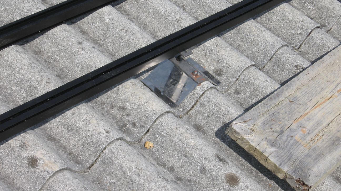

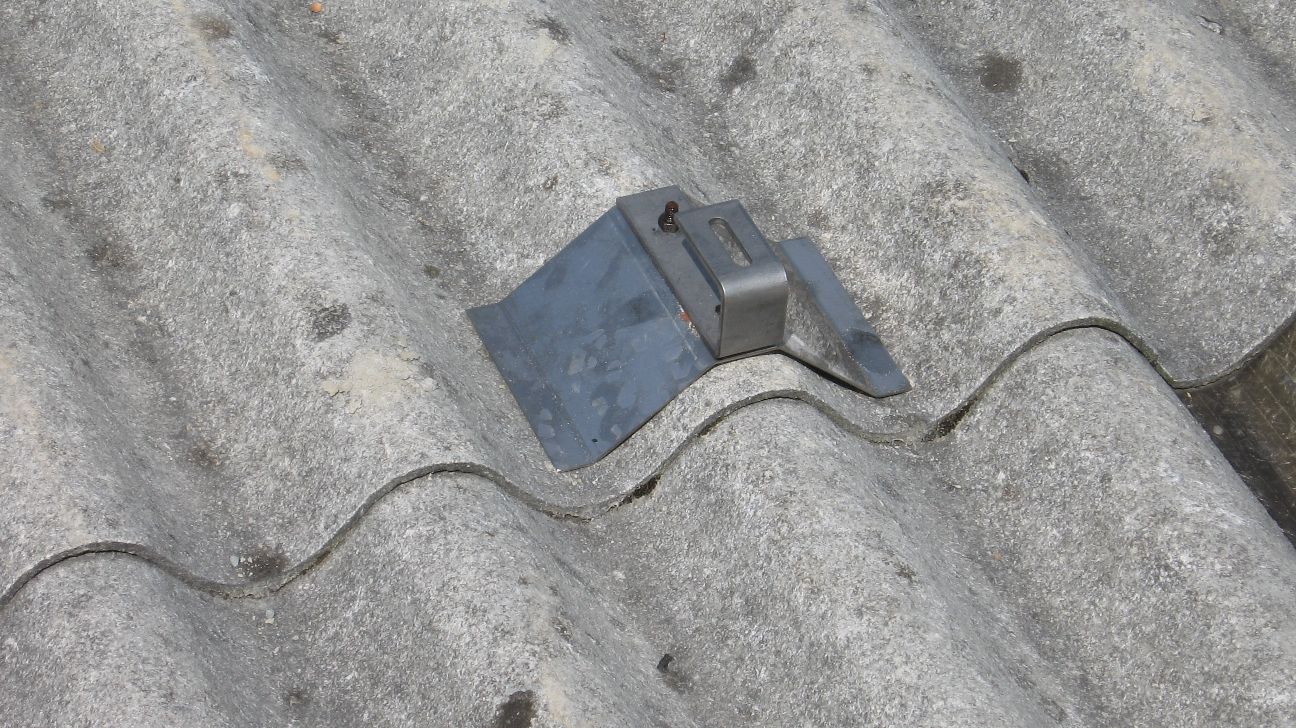

Michel m'a confié les photos de son montage ,et le soin de le poster sur les sites.....dans apper c'est fait.
les supports sont en inox (ceux qui épousent léverite)les règles en alu
matériel de diétricht
pour l'instant il y a 2 panneaux sur local technique un ballon
de 350 litres en deux jours 75 ° michel a arrété sa chaudière fuel
il me précise que la chaufferie est contigüe au local des photos ,
qu'il peu tourner au bois ,au fuel ,au solaire et a l'électricité.
fixation
fixation
toit ?verite pente 29%
les deux panneaux seront arim?s sur les deux rails
