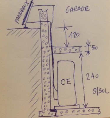

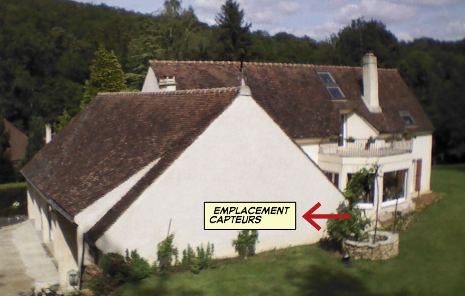

Je souhaite monter les capteurs thermiques au sol adossés à un pignon exposé au sud, le ballon de 500L est posé en dessous dans le sous sol avec sa station solaire.
Voilà où j'en suis de ce projet et j'aimerais avoir des avis et conseils sur le dimensionnement (par exemple ai-je assez de capteurs?), le type de tuyauteries de liaison et son diamètre.

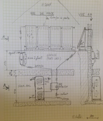

Voici la version 2 de mon schéma d'installation et de principe représenté à peu près à l'échelle.
Le module Solar 20 est décrit ici :
http://fr.brv.it/?action=prodotto&id=57
En circuit drain back fermé ai-je quelque chose à y rajouter ?
Sur le module Solar 20, il y a un clapet anti retour sur les deux connexions supérieures (voir spécification ci-dessus).
Donc j'enlève les clapets mais pas la soupape ?
Peut-on utiliser les flexibles tressés vendus en plomberie pour faire la liaison qui est en sortie des panneaux afin d'avoir une joction souple qui encaisse les dilatations entre les capteurs et les liaisons en cuivre qui vont aux autres équipements ?
Autre chose : Sur le ballon d'auto vidange (qui sera une grande bouteille de gaz que j'ai en stock) comment lire le niveau ? J'ai représenté un niveau à glace, parce que j'en ai un de disponible, mais il y a peut être une autre solution ?
C'est peut être un peu pénible comme questions, mais j'essaie d'utiliser mes fonds de tiroirs.
Merci pour tous vos conseils.
Cordialement.

Bonsoir Fidèle Castor et tous,
Pour Le Solar 20 il me semble qu'il est concu pour le Drain back et ne comporte pas de clapets
Si tu as une version différente, il faut en effet enlever les clapets. (Et LAISSER la soupape)
A priori le "7" doit vouloir dire 7 m de colonne d'eau, le circulateur n'aura aucun mal à remplir le circuit.
Pour la liaison "souple" sortie capteur, les flexibles sanitaires ne sont pas particulièrement adaptés. Je pencherai plus pour des flexibles en inox onduleux ou spiralés.
Pour le niveau au choix:
Un piquage haut et un bas (si tu es équipé pour la brasure) et une section de Tricoclair entre les deux.
Le niveau à glace ok si il est prévu pour tenir à 60-80 °C mini
Pas de honte à utiliser les fonds de tiroir, le principal est d'avoir une installation opérationnelle
Par contre, un détail important, il me semble voir une ombre causée par un arbre sur la photo, Elever les capteurs serait peut être judicieux

J'utilise des GROS raccord flexible de qualités chauffage (1" et 3/4") pour alimenter mes ballons et sortir du DrainBloc vers les ballons pas de soucis depuis mais je ne le ferais pas en sortie de capteurs.

Bertrand, j'ai fait une petite recherche sur SunEarthTools.com et voilà ce que donnent les rayons du soleil sur ma maison aujourd'hui, si par bonheur il se montre !
J'ai donc intérêt à ce que mon plan de capteurs fasse un angle avec mon mur, pour qu'il soit perpendiculaire aux rayons de 12 h. Suis-je sur le bon raisonnement ?
Bertrand, Il y a bien quelques cimes d'arbres qui risquent de me faire un peu d'ombre en fin d'aprés midi mais je n'ai pas trop le choix des positions compte tenu de la zone qui très ombragée et si je veux, dans la mesure du possible, réserver la toiture pour un futur un plancher solaire direct.

J'ai repris mon croquis de profil de supports pour en rajouter un troisième qui aurait une inclinaison de 78° plaqué sur le support ou de 60 ° si je le déporte du bas de 626mm (voir croquis) en jouant sur le flexible inox de raccordement.
Est-ce que je peux me pencher sur un système de réglage, automatique ou manuel, qui me permette ces deux inclinaisons ou bien est-ce que le jeu n'en vaut pas la chandelle ?
