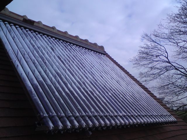

C'est bizare l'humidité reste sur les tubes du nouveau Vitosol 200 T de 30 tubes.

Voila la troisième sonde de température à été cablé installé sur l'automate comme sur le capteur.
Mais j'ai toujours ce problème d'humidité sur les tubes de ce nouveau capteur :(
J'ai fait une séance de la lave vitre dessus ce WE mais cela ne donne rien sauf sur la journée. Le rendement de ce dermier capteur semble extraordinaire j'ai un delta de Température de 30°C 8)
Avez-vous une solution ou une explication :?:
je pensais a un produit au silicone pour mettre sur les parbrise pour faire gliser les goutelettes d'eau ?

Le nouveau Vitosol200T avec humidité et ensuite les anciens par le soleil sans humidité

dis moi hervé on voit mal,
les gouttellettes sont dedans ou dehors ?

Dehors evidament normalement il y a du vide dedans.
