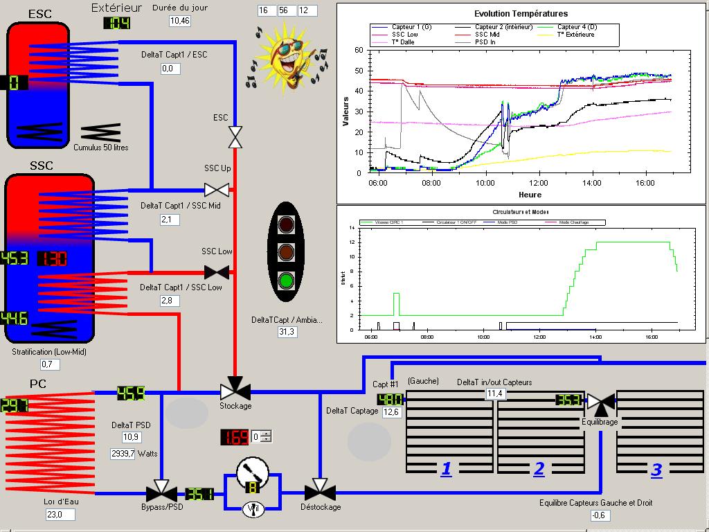

Voici le schéma de l'installation :
Mise à part, le glycol et la question de la gestion de surchauffe d'été hypothétique, les capteurs servant à refroidir le circuit la nuit. je ne vois pas trop inconvénient. (consommations des circulateurs ?)

Hola, mais je t'arrête tout de suite JL-sev, c'est XXXX qui a un système similaire ! (d'ailleurs, je ne les connaissais même pas avant que tu n'en parles).
Ou sinon, c'est marrant, mais il y a une grosse bévue dans le schéma et jamais personne ne l'a remarquée, je la corrigerai durant l'été.
Voici l'installation, avec les températures du jour.
L'intérêt que je remarque, c'est qu'avec un plancher chauffant (ou tout autre émetteur de type basse température), on peut refroidir au maximum l'eau avant de la renvoyer vers les capteurs et fonctionner à basse température (je ne dépasse jamais les 50°, plutôt autour de 45°) et maximiser ainsi le rendement. En jouant un peu sur la vitesse du circulateur, on peut forcer le déclenchement vers la cuve ou vers le PSD.
Aujourd'hui, j'ai fait des pointes à 8400 kW de puissance, pour 4 capteurs à tubes SUNRAIN de surface d'absorbeur de 2,8x4 m2 (encombrement 20 m2), ce qui est vraiment chouette en hiver.
Je pense qu'on peut le rendre autovidangeable, les spécialistes du drainback se pencheront sur l'idée.
Petite remarque : on voit vers 6 heures du matin deux déclenchements du système antigel électronique.
Remarque bis : la régulation est faite par 2 M3 (en fait un seul suffit, mais comme j'ai plusieurs sondes et sorties) et la supervision par SmartApp.

Le ballon sert de stockage
.. en fermant la vanne pour ne pas circuler sur le solaire. C'est original comme présentation mais sauf que c'est joli a l'écran je ne sais pas si c'est plus facile à installer (je ne pense pas) et si c'est plus performant qu'une installation "classique".

Ahhhhh je crois avoir pigé comment on extrait la chaleur du stock: la V3V en bas empêche le flux d'aller côté capteurs, et ou tourne entre le stock et les émetteurs (flux tiré depuis les circulateurs des émetteurs).monteric a écrit :Bonjour,
Le ballon sert de stockage.. en fermant la vanne pour ne pas circuler sur le solaire.
Autant je comprends le principe de la "cascade" de températures, pour épuiser au maxi la récolte solaire, autant je me demande aussi si c'est plus performant qu'une installation "classique". Surtout avec cette avalanche de circulateurs...C'est original comme présentation mais sauf que c'est joli a l'écran je ne sais pas si c'est plus facile à installer (je ne pense pas) et si c'est plus performant qu'une installation "classique".
