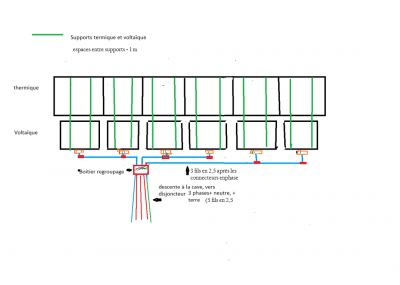

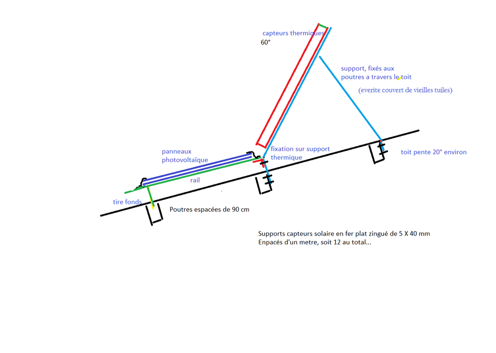

J'ai compris que c'était faisable et me voilà à tirer des plans.

Me voilà avec 6 modules de 250Wc, et 6 MO Enphase.
Le positionnement à plat devant les capteurs thermiques allait de soi. (facilité de montage..)

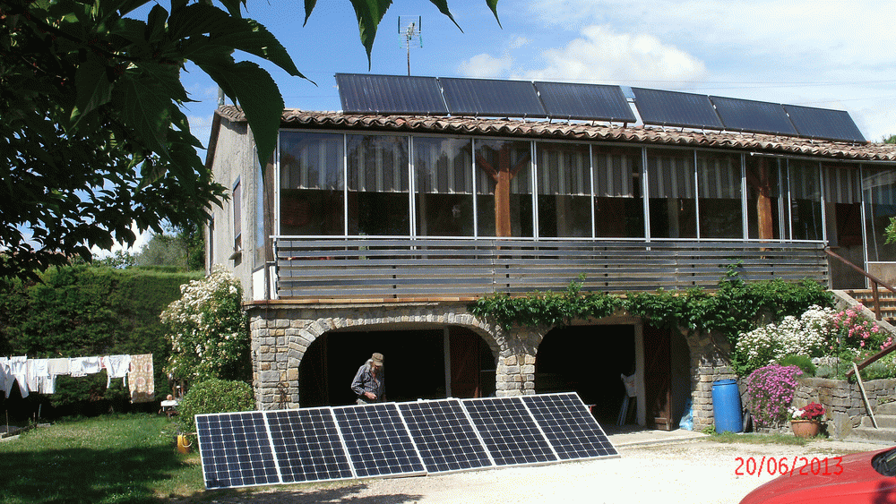

Essais au sol, et bien sûr ..un aller-retour des Enphases pour configuration.
En quelques jours, je constate une production d'environ 7-8 KWh/jour
Pas mal pour les 18-20 consommés.

Photovoltaïque:
Essais au sol..aller-retour fournisseur pour paramétrage des Enphase..
Ca marche....sauf une phase qui produit 30Wts, quand les deux autre produisent 350Wts chacunes....Mystére...
Démontage, remontage de tous les branchements, inversion des phases..
J'abrège...C'était...Une pince du compteur était mal clippée...et donc...
Installé définitif sur le toit samedi, avec la main d'oeuvre + jeune...(fils et gendre).
J'ai retrouvé la tranquilité, enfin...chaise longue et tour de France.
Cordialement.
