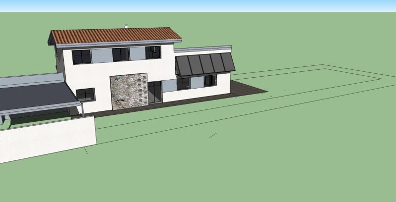

Je suis en train de rénover et agrandir ma future maison et je me pose des questions sur le chauffage. La surface finale sera de 90 m2 au sol et 50 m2 à l'étage avec un niveau d'isolation renforcé quasi partout (14 cm de laine de bois dans les murs et 30cm dans les rampants de l'étage, et au moins 30 cm dans les combles perdus restants. Juste quelques murs que l'on garde tels quels avec une isolation inférieur (5 cm de laine de verre + 2 cm de polystyrène) pour la buanderie, le cellier et un mur de notre chambre.
Attiré par le chauffage au bois dans un premier temps, le couplage avec l'énergie solaire me semble intéressante. C'est comme ça que je suis tombé sur votre forum après pas mal de recherches sur le web. Comme installation, qui n'est pas encore figée, je pense m'orienter vers cela :
Pour le chauffage, un plancher chauffant au RDC et des radiateurs surdimensionnées en acier à l'étage.
Comme source d'énergie un poele bouilleur à buche 12kW (4kw pour l'air et 8 pour l'eau). Et le solaire qu'il faut que je définisse. Dans un premier temps, je me disais que le solaire complèterait le poele bouilleur pour l'ECS uniquement mais finalement pourquoi pas étudier le solaire pour le compléter le chauffage également pour les belles journées ensoleillées d'hiver.
Comme soucis, j'ai la pente du toit à 17 degrés comme la plupart des maisons toulousaines (exposition SSW, 32 degrés par rapport au sud). Donc il faut que je trouve un moyen d'incliner les panneaux à 60 degrés si je veux un peu d'efficacité. En toiture, c'est faisable? Sinon, j'ai un pan de mur où je pourrais accrocher mes panneaux avec un angle de 60 degrés si je trouve un support adéquat.
Vaut-il mieux (éconologiquement parlant) rester sur un CESI (pour 4 personnes) avec 3 ou 4 m2 de panneaux en toiture à 17degrés ou partir sur plus de surface de panneaux mais dans ce cas il faut les incliner autrement.
Concernant les ballons, je pensais mettre un petit ballon de 120 L avec un échangeur solaire qui serait prioritaire et un autre ballon tampon entre 500 et 800L avec un serpentin de préchauffage ECS qui alimenterait le petit ballon et un échangeur pour le solaire. Ce ballon sera bien entendu réchauffé par le poele bouilleur et branché sur le circuit de chauffage.
Tout ça me semble un peu une usine à gaz mais de moins en moins à force de me documenter. Dites moi ce que vous en pensez...
Merci d'avance,
CED
Merci d'avance,
CED

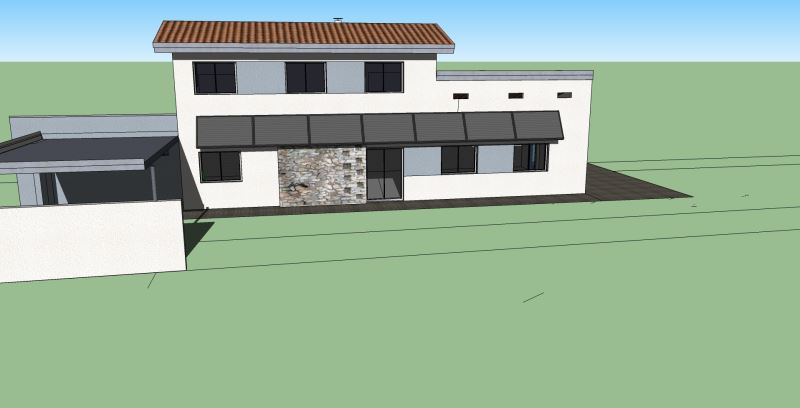

Je me suis amusé à calculer avec mes factures GDF pour ma maison actuelle qui est isolée moyennement (85 mm de laine de verre dans les murs et 200 mm de laine de roche en combles. Je suis à 77kwh/an/m2 (150 m2) soit 11500 kWh pour chauffage + ECS + cuisson. Pour ma future maison, avec une meilleure isolation qui doit respecter la RT2012, je pense être entre 40 et 50 kWh/an/m2, ce qui devrait me faire une conso entre 5500 et 7000 kWh/an.
J'ai aussi joué un peu avec le logiciel Calsol que je ne connaissais pas (merci à ventura pour le tuyau
). J'ai été agréablement surpris de voir que l'orientation plein sud n'est pas une nécessité. En mettant +30° par rapport au sud, on ne perd pas trop d'apport (3% par rapport à plein sud). Du coup, je sais où mettre mes panneaux (accroché au mur avec un support pour les mettre à 60°. En plus ca me fera un pare soleil pour mes fenêtres.
Quant au nombre de panneaux à mettre, c'est pas évident de savoir combien... J'ai fait 2 intégrations possible (avec 5 (12m2) et 7(16.8m2) panneaux) sur ma maison avec Sketchup.
Et pour le dimensionnement du ballon de stockage, comment le determine t'on?
Merci et A+
CED
Merci et A+
CED
