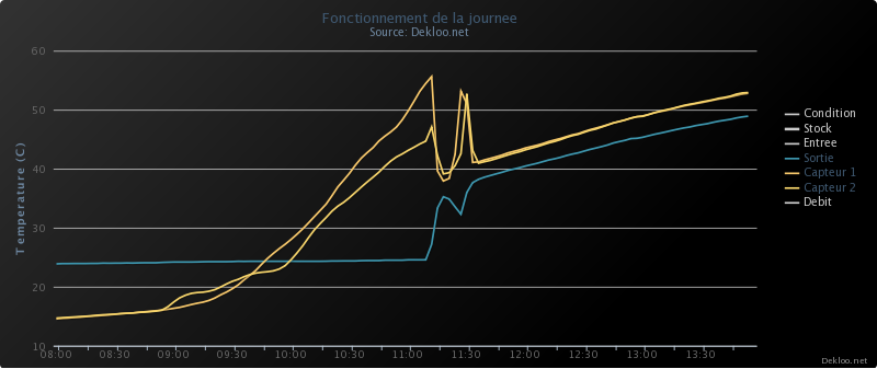

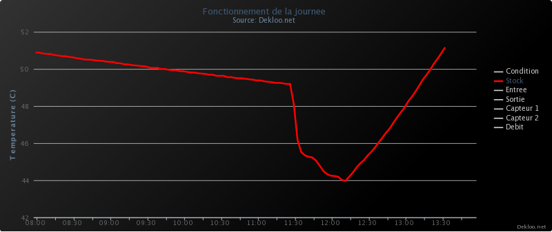

A la mise en route (comme y'a quelques heures) voici les courbes de t° :
Observation : La température du stock de 300 litres chute de 7°.
Il faut plus d'une heure pour récupérer cette perte... dommage.
Interprétation : l'eau moins chaude de la réserve et dans le bas du circuit, refroidit le stock à la mise en route.
Conclusion : peut on réduire cette perte en court-circuitant le stock le temps que l'eau dans le circuit soit à bonne température ?
Exemple comme ceci, avec une vanne 3 voies motorisée et pilotée par la régulation. (modif en vert)
Merci pour vos avis.
yann

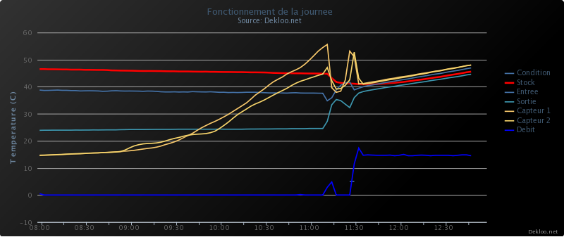

Messagepar dekloo » Mar Juil 23, 2013 13:54 pm
Merci Babajol, voici qq précision.
[quote="BALAJOL"]Bonjour Dekloo et tous,
La sonde à 45°C dans le premier schéma est placée sortie échangeur ou sur/dans le ballon au tiers inférieur de l'échangeur ?[/quote]
Cette sonde est placée à la sortie de l'échangeur du ballon.
L'échangeur est dans la moitié basse du ballon (comme représenté sur le schéma)
[referp=96600;quote="BALAJOL"]
Sur les courbes suivantes on voit bien que la sortie échangeur est à une T° Supérieure de celle des capteurs.[/quote]
heu.... non, elle est toujours inférieur, mais la mise en route refroidi le tout...
voir courbe "sortie + capteurs" ci-dessous
C'est la t° de l'entrée de l'échangeur qui croise à un moment celle des capteurs. Du au fait qu'on fait monter de l'eau froide et qu'un peu d'eau chaude redescend...
Merci.

Salut Nicolas,
Le débit est bien de 15l/mn dans mon installation. Je dois maintenir cette vitesse pour éviter/éliminer les bulles en haut des capteurs et maintenir la circulation. Ca fonctionne très bien mais c'est un autre sujet ;)
et la courbe de la journée (à 15l/mn constant) :

Afin d'éviter le rebond du démarrage,
je démarre si la moyenne des T° capteurs et supérieur de 5° à la moyenne des T° ballon (interne + entrée + sortie).
Ceci afin de prendre en compte justement l'eau froide contenu dans le bas de l'échangeur ainsi que dans la réserve.
Ce Delta T n'est pas facile à mettre en rapport avec un +10° par rapport au bas du ballon, car je n'y ai pas accès...
Donc demain je passe à 10 et on voit.
[referp=96620;quote="nicolas34"]
sur ta (tes) courbe(s) il y a peu de diff. entre entrée/sortie échangeur ballon
(je pense débit trop haut, mais tu as dû tenter + bas sans succès....)[/quote]
En effet, mais la vitesse ne change pas grand chose sur la puissance récupérée.
J'ai fais des essais : plus vite, moins vite -> kif kif sauf que moins vite ca se désamorce.
Et dans mon cas pour maintenir le syphon, je dois aller à cette vitesse là.
Ca fonctionne. ce point est réglé.
sur le début (tige creuse...), as tu une idée de la place de la sonde (tiers haut, milieu, tiers bas) ?
Je dirais milieu à qq centimètres près.
[referp=96621;quote="BALAJOL"]
Dans le cas d'un ballon autoconstruit, compromis à chercher ;-)
(...)[/quote]
C'est le cas. du moins c'est de la récup... ;)
Pour le débit je suis intrigué, pourquoi passer de 200 l/h Théorique à 900 l/h :-? Je ne connais pas tous les détails de ton installation :sad:
A priori tu n'as pas fait de compte rendu.[/quote]
CR pas encore écrit, car je préfère maîtriser mes choix et paramètres avant de les présenter ;)
A suivre, demain reconfiguration avec un delta T plus grand.
Merci à tous

Messagepar Balajol » Mer Juil 24, 2013 13:31 pm
[quote="dekloo"]Merci à tous pour vos avis/réponses.
.)[/quote]
As tu tenter de placer la sonde en point bas sous l'isolant (Si mousse , tu fait un trou au foret en tangentant l'acier du ballon) ?
-9 m2 WEISHAUPT et ballon 1000L circuit pressurisé glycolé ; 2 Solareg Genius II
Compte rendu de mon installation ici
Avatar de l’utilisateur
Messages: 2389
Enregistré le: Dim Avr 03, 2011 23:27 pm
Localisation: Saint-OMER 62
Âge: 58
Messagepar dekloo » Mer Juil 24, 2013 13:44 pm
Je reviens au news.
Il fait toujours aussi beau :-D
Le fait d'augmenter le deltat T° n'est pas flagrant aujourd'hui, car j'ai obtenu 2 rebond au démarrage.
Je me demande d'ailleurs si je vais pas forcer le programme à continuer la circulation même si la T° des capteurs est inférieur à celle du stock, dans le cas d'un démarrage...
Ca peut le faire ? ou ca va accentuer le refroidissement ?
sinon, ca chauffe bien (avec mes 15l/mn :roll: ) je récupère presque 4000W sur mes 4m² avec un rendement de 70%
Merci.
