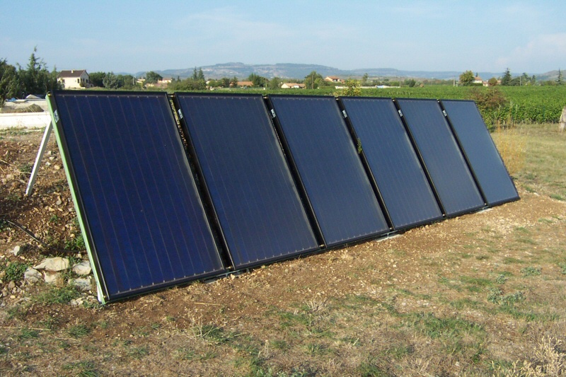

Je re-poste ici la photo du début de ma modeste installation pour ne pas squatter le sujet du "monument" de Greglebricoleur http://forum.apper-solaire.org/viewtopi ... highlight=
gegef6fsk a écrit :bien dis moi ,tu dois avoir 7.78m de long et 92 mm entre les panneaux????
bon avec quoi tu as fait les supports ?combien de pieds enterré dans du béton. la peinture?longueur de la conduite en cu? quel diamètre?
isolant en armaflex? epaisseur .....les pros du coin utilise le 13mm...en épaisseur ,je trouve que l'on peu mieux faire mais faut le trouver surtout en rouleaux,car par longueur de 2m ,ça fait des ponts thermiques.....
je vais essayer de couper ,percer mes 8 barres en cornières après midi..pour finir la deuxième moitié.
j'ai réduit mes deux photos a 50% ,mais j'ai vu que c'était encore trop grand pour ce serveur.
bye merci pour les photos et par avance la réponse a mes questions...
ça peu faire franchir le pas a des gens qui hésitent encore.

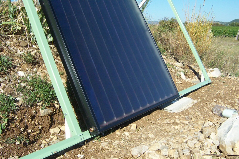

Les montants sont en "U" profil à froid acier de 50 x 50 x 3, les cornières hautes et basses sont en "L" profil à froid aussi de 50 x 50 x 3 en 2x3 longueurs de 2,60m, les "pieds" en tube serrurier de 40 x 40 4 en bas et 4 en haut. Comme je l'avais un peu craint mes cornières basses n'étaient pas assez rigides pour le poids de 2 capteurs (90kgs) j'ai donc rajouté 3 pieds réglables en appui sur des dalles béton.
Pour les raccordements ça va être cuivre sur 2/3 mètres en sortie haute capteur, le reste, 30 mètres aller, 30 mètres retour, en PER 16x1.5 ou 20x1.9 (cruel dilemne...pertes de charge ou fuite du porte-monaie...!!!!).

joli l'assemblage. :D
Avec quelle peinture as-tu protégé des profils ?
Tu n'as pas peur que 2/3m de cuivre ne suffisent pas ? Logiquement si ta ligne est bien isolée, l'eau à l'intérieur sera à la même température que ce siot dans le cuivre ou dans le PER ? Ou as-tu prévu un système de masquage pour l'été ?

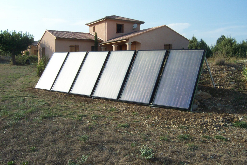

Une question qui sort du sujet , mais comment vas tu les intègrer tes capteurs, dans le paysage ?? Tu plantes une haie autour ?? Tu fais un mur ??

Je vais "végétaliser" tout ça, bien sùr....petit à petit.
Une haie de persistants au Nord pour couper un peu le vent, j'ai 50cms de capteur qui dépassent du haut de la bute, et des arbustes caduques un peu tout le tour pour éviter les surchaufes d'été, pourquoi pas un genre de pergola sur les panneaux avec une plante grippante, quoique avec une inclinaison de 60° c'est moins violent que sur un toît à 25°.
C'est un comble parce qu'on en arrive à faire des aménagements climatiques sur son champ de capteurs que l'on n'a pas fait sur sa maison. Il serait quand même plus logique de commencer par le bon bout...moi le premier..!! :?

Vendredi après-midi raccordement "provisoire" du circuit primaire. Après contrôle des fuites en injectant de l'air comprimé à 4 bars je remplis le circuit avec de l'eau sans antigel avec un vase de remplissage bricolé qui servira de vase d'expansion à pression atmosphérique. A 15h circuit enfin purgé d'air j'ai de l'eau qui arrive à 85°C en entrée du serpentin du ballon, elle ressort à 25°C. Une heure après j'arrête les essais, on verra demain....
Samedi matin, quelques courses au supermarché, je rentre à 10h30, les voisins affolés: "Ya de la fumée qui sort de tes capteurs..."
En fait ce qui s'est passé ce que vendredi j'avais quelques fuites sur mon vase d'expansion "provisoire" donc j'avais fermé la vanne entre celui-ci et le circuit primaire. Il n'y a aucune régulation, donc circulateur arrêté. Malgré un autre vase d'expansion, à membrane celui-là, sous les capteurs, la température et la pression sont montées jusqu'à l'explosion du tuyau PER.
Cet aprés-midi j'ai remplacé les 2 premiers mètres de PER par du cuivre 16/14 et branché une petite régul différentielle, ça devrait mieux aller...!!!
Mais il est sorti de la vapeur toute l'après-midi et ça m'a donné une idée de "cuiseur vapeur solaire" pour cet été... :wink:
