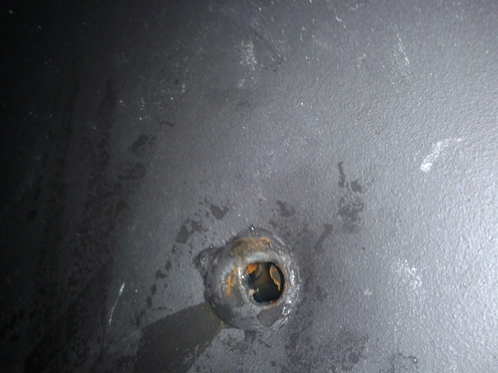

résultat de l'autopsie: :cry: :cry: :cry: :cry: :cry: :cry: :cry: :cry: :cry: :cry: :cry: :cry: :cry: :cry: :cry: :cry: :cry: :cry: :cry: :cry: :cry: :cry: :cry: :cry: :cry: :cry: :cry: :cry: :cry: :cry: `
un trou dans l'insert, nécessité de détruire une partie de l'encadrement pour l'extraire et le remplacer.
J'espère que kratki ne sera pas difficile pour le remplacement sous garanti

Dommage de devoir tout casser pour sortir l'insert, Murphy a encore frappé !!! :cry:
On dirait que c'est au niveau d'un tube renfort de tôle que la soudure n'était pas bonne. As-tu accès à la soudure de ce tube de l'autre côté, à l'intérieur ???

Bonjour Patrick,
la seule solution serait de carotter par l'autre côté du mur, mais cela ne me plait pas du tout.
J'ai demandé à mon contact de voir avec kratki.
Même si je reçois un nouveau modèle, il est certain que la casse et la repose seront à ma charge.

Impressionnant ! :shock:
Sur la photo, on dirait que le trou est énorme. Il fait quel diamètre en réalité ?

Ce trou ressemble à un point de fusion ?
Mon expérience , on ma donné une chaudière wiessmen au fioul , lors de la remise en état j' ai fait une conne... :-D , je ne rigolais pas mais ........
J'ai percé le foyer en contact avec l'eau, un jolie trou de 6mm, je me suis dit tant pis je vais le braser , un miroir au fond du foyer, la baguette de brasure cintré à 180° le chalumeau à l'envers et j'ai rebouché le trou, cette chaudière a encore fonctionné plus de 10 ans sans problème , je l'ai remplacé par ma chaudière bois.
Si c'est accessible tu peut faire l'essai avant de tout démonter :-?
A la place de ton trou de visite tu fait une découpe plus importante pour accéder au trou, une tole , tu rebouche ta fuite, une tole tu rebouche ta voie d'accés. Je parle comme un livre , je ne suis pas sur place !!!!!

Si l’assemblage est fait en plaque de plâtre ou autre
Tu peux découper proprement à la scie sabre ce que tu as besoin d'enlever
Après un peu de maquettisme a faire pour retrouver l’état initial
C'est salissant et chiant mais faisable sans trop de frais.
Bricoler un bouilleur sous garantie qui peut être changé ce n'est pas intéressant.
Il risque de percer ailleurs, c'est surement un défaut du métal ou une mauvaise soudure il peut y en avoir d'autres sur celui ci.
