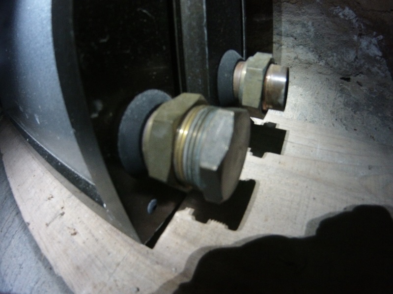

Auriez-vous une idée pour raccorder mes capteurs ?
Il s'agit de raccords type collet battu mais avec un pas spéciale : M30x1,5
Le diamètre extérieur du tuyau cuivre est de 25,0 mm
J'ai fait le tour des principales GSB, mais jusqu'à présent c'est le néant ... :oops:

30x1.5 : il s'agit de raccord hydraulique "haute pression" utilisé ds l'industrie.
il te faudrait la partie mâle ou femelle ? et combien ?

J'ai deux capteurs, donc il me faudrait :
- 4 bouchons mâle 30x1,5
- 4 réducteur mâle 30x1,5 / 12x17 ou 15x21 (pour liaison inter-capteurs et liaison balon).
Bonne journée à tous :grin:

:sad: arf, un des gros inconvénients de l'achat d'occasion,
bien vérifier avant de faire une bonne affaire,
pour pas que ca devienne une galère.
t'aurais pas plus vite fait de refaire un collet battu ? ou soudé un raccord ?

Messagepar delta 49 » Mer Nov 13, 2013 11:09 am
Non si vraiment je ne trouves rien, je ferai tourner des pièces au boulot :roll:
C'est aussi ça l'occasion, il faut se débrouiller 8-)
Si j'ai posé la question, c'est surtout que je ne connais pas le milieu du solaire, et que ces raccords étaient peut-être du standard que j'aurai pu acheter (je préfère poser la question avant de faire du sur mesure ...).
Merci en tout cas pour vos interventions, je vous tiendrai au courant quand j'aurai les raccords.

Salut[quote="vile-coyote"]T'aurais pas plus vite fait de refaire un collet battu ? ou soudé un raccord ?[/quote]Souder un raccord à l'étain pour pas trop chauffer ???

Messagepar delta 49 » Mer Nov 13, 2013 22:39 pm
C'est justement par peur de trop chauffer que je me refuse de souder ... les joints ne sont vraiment pas loin du raccord :-x

Messagepar ludoservices » Mer Nov 13, 2013 22:56 pm
Salut, on peu surement ce débrouiller avec un raccord hydraulique, l'ennui c'est de l'acier, mais bichromaté quand même.
Jette un coup d’œil à ça
http://www.tracpieces-online.com/index_fr.php
Je travail avec eux.
ludoservices
Messages: 63
Enregistré le: Dim Mai 16, 2010 21:36 pm
Localisation: Thuré 86540
Messagepar ludoservices » Mer Nov 13, 2013 23:00 pm
C'est juste le lien du site et non de la page.
Tu va dans hydraulique, raccord à bague coupante, accessoire pour raccord à bague coupante, écrou pour bague coupante et là il y en a un en 30x1.5.
