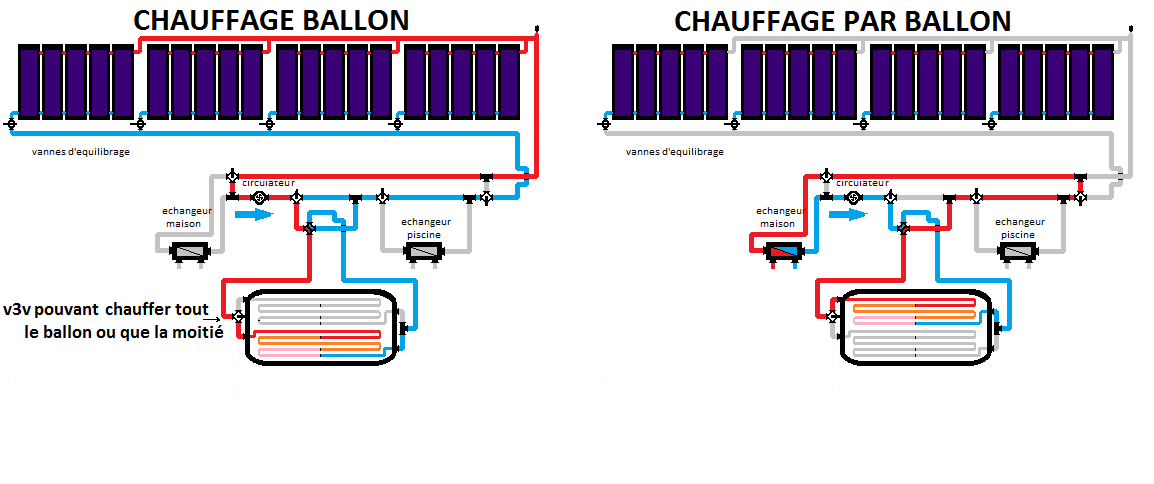

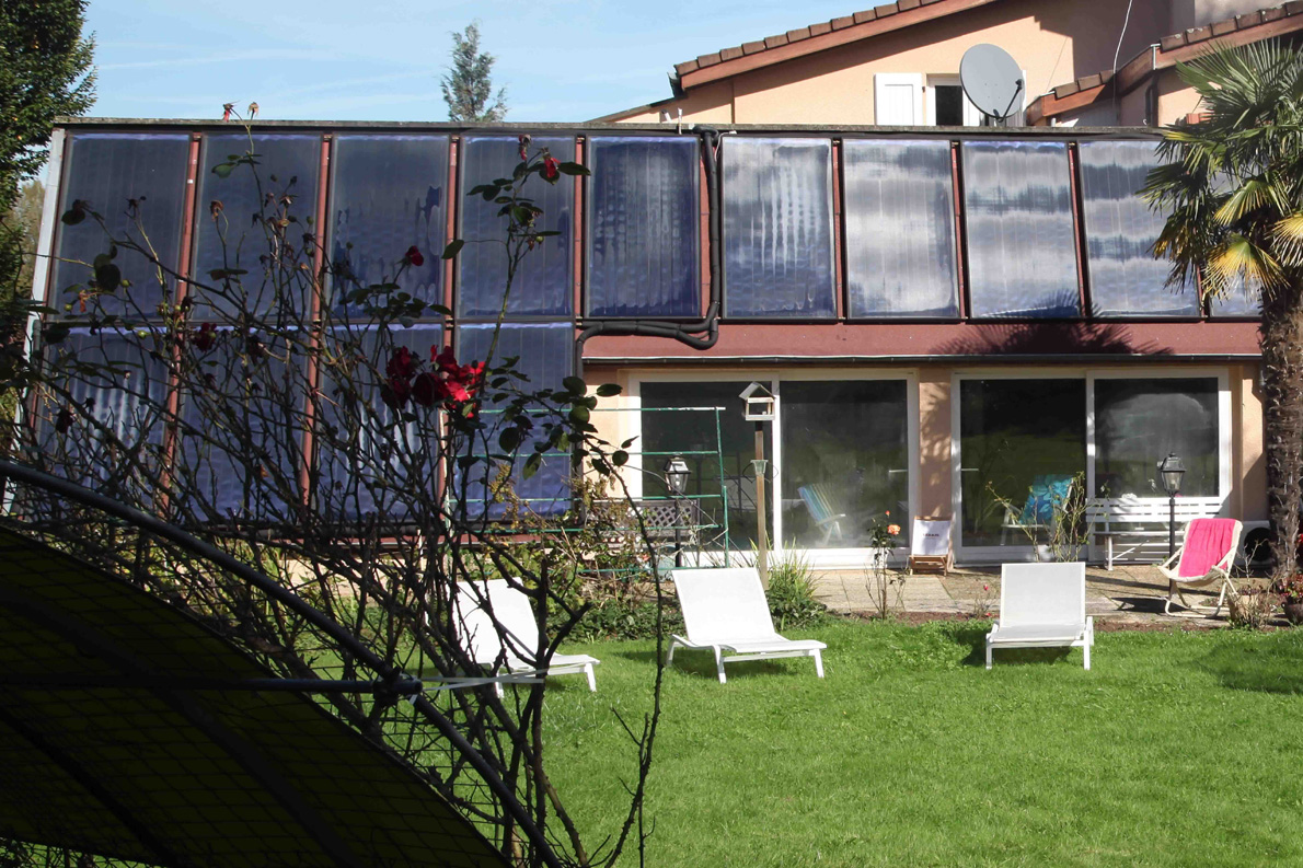

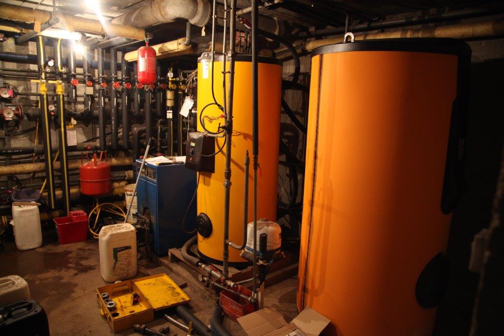

Merci bien de vos réponses.
En pièce jointe tout d'abord le schéma en pdf (ne pas tenir compte des vases et 2-3 autres choses car le schéma n'est pas tout à fait à jour). Et une photo est prise en cours de travaux.
Le circulateur général solaire est un grundfos UP32-80B, et les débits mesurés et équilibrés dans les panneaux de 1,8 l/mn par capteur (2,8m² par capteur: des HP-28V) pour une valeur constructeur idéale de 3,2 l/mn. Les capteurs du groupe n°1 (35m²) sont tous en parallèle bien sûr. Prochainement lorsque j'aurai installé le groupe n°2 de panneaux (été 2015) j'installerai mes 2 pompes Magna 50-60F qui permettront d'augmenter le débit à la valeur idéale et ont l'avantage de pouvoir fonctionner à charge ou débit constant (à défaut de pilotage par la T° mais c'est un autre débat). Je chauffe 4 planchers chauffants (250m²), l'ECS (mais l'ECS n'est pas mon but principal) et la piscine par un plancher chauffant. Le chauffage est une chaudière fuel (avec une vanne 4 voies en sortie pour éviter la condensation, non représenté sur le schéma). La stratégie est soit de chauffer la maison soit la piscine mais pas les 2 (faut s'appeler Rothshild sinon). Le circulateur des planchers est une UP42-42F. Toute la tuyauterie est en 1" ou 1"1/4 et les tuyaux vers les capteurs en inox annelé DN25.
Et juste pour le fun, dans cette installation qui a 30 ans, il y avait un ballon de tampon de 20.000 l, oui vous avez bien lu 20m3 ! Cela m'a appris qu'il vaut mieux plusieurs petits tampons en cascade que de chauffer à peine un gros tampon. Evidemment je l'ai shunté et ensuite ça marchait bien avec les vieux panneaux sauf pour la régulation à base de 2 vieilles cartes à potentimètre. (Nota : les vieux panneaux aussi sont disponibles : capteur + bac + verre trempé). Le tampon actuel de 1000litres est considéré comme 2 tampons de 500 (séparation par stratte puisqu'il y a 2 serpentins et une régul adaptée). La régulation solaire est faite par un XTDC(ou XHCC) de chez Sorel (chez les teutons) et j'attend 2 MHCC pour la régul planchers (en loi d'eau) et la régul plancher piscine (en loi d'eau aussi).
Question annexe: est-ce quelqu'un sait comment utiliser le soft de chez Sorel pour extraire les enregistrements (via ethernet semble-t-il) ?
Bon, y'a plein de question et ça prend du temps, alors si vous avez la gentillesse d'en passer un peu sur mon schéma, je vous en remercie et je reviens à la question de départ : est-ce que j'ai intérêt à installer mon échangeur à plaque pour être "en direct" entre retour solaire et plancher, via une 3 voies motorisée ?

...tain!!! Mais c'est Beaubourg dans ton sous sol!
Faut immédiatement avertir jeunet et caro pour leur dire qu'ils ont un décor tout trouvé pour leur prochain LM
moi , je suis totalement incapable d' y voir clair dans une instal pareille (pourvu qu'un plombier s'y retrouve , c'est l'essentiel ).
Sinon belle inclinaison à 70°.

quelques remarques pour lancer les débats:
A l'inverse, 1000L pour 250m² de plancher me semble très faible...
Amclt
- Le retour du plancher chauffant devrait se faire en bas du ballon tampon.
C'est dommage de passer par le corps de la chaudière quand on est en chauffage solaire.
Il ne faut mieux pas de clapet anti-retour entre le tampon et les vases d'expansion.
Amclt

Bonjour altimetre38
Je peux te donner quelques infos sur mon installation de 40 m2 au plus simple
20 pnx de 2 m2 Inclinaison 60° en série par groupe de 5 (voir dessin)
échangeur piscine 2x 70 KW en parallèle
échangeur chauffage 50 plaques 550 Kw a (225°) surface d'échange 3.0m² sur 20 kw de radiateurs fonte
Température des panneaux atteinte max 85° moyenne 70°
régulation millenium 3
les résultats max Plein soleil
en été la piscine de 20 m3 prend 7°max en une journée (temp max de 37° atteinte 2 fois .... sinon 28°/34° de moyenne)32° mon idéal !!!
Le chauffage de la maison est suffisant par le solaire (20°/25°max) sauf de novembre a février
ou les journées de soleil trop courtes ne suffisent plus pour chauffer mes 250m2
de maison mais en réduisent quand même la conso d'énergie fossile!

Panneaux en direct sur le plancher chauffant c'est une question que je me suis posée lors de l'étude de mon installation mais pour des raisons de simplification donc de coût et fiabilité et peu de gain, c'est une solution que je n'ai pas retenue.
J'ai préférè une partie stockage et une partie distribution à partir de ce stockage ce qui fait que je n'ai aucune vanne trois voies, seulement des circulateurs et quelques clapets anti-retour bien placés, une régulation simplifiée.
Ce n'est que mon avis.
Daniel.
Daniel.

[quote="Guinebault"]Panneaux en direct sur le plancher chauffant c'est une question que je me suis posée lors de l'étude de mon installation mais pour des raisons de simplification donc de coût et fiabilité et peu de gain, c'est une solution que je n'ai pas retenue.[/quote]
Sans compter qu'il faut pousser l'eau à travers les panneaux et le circuit plancher...
