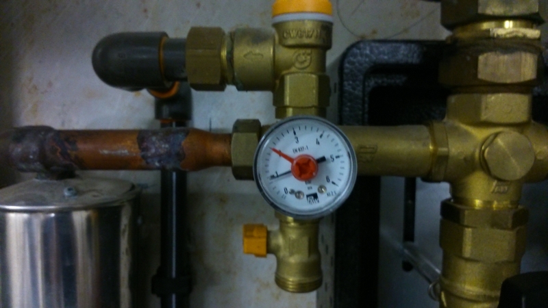

Je me présente, je m'appelle Paul, j'ai 23 ans. Je suis actuellement en stage dans un bureau d'étude QEB à Grenoble. Une de mes missions consiste à réaliser le suivi d'exploitation d'un lycée Marseillais. Je m'y suis rendu lundi 18 mai et j'ai remarqué que le purgeur d'air de l'installation solaire thermique fonctionnait à plein tube et que ce n'était pas la première fois étant donné les coulures marrons le long de la tôle. Je voulais savoir si cela était dangereux pour l'installation, qui sera très bientôt bâchée.
J'ai peu de connaissance en solaire thermique... j'ai lu sur le site de l'ines que le purgeur devait se trouver au point le plus haut du circuit et de préférence à l'intérieur : chose difficilement réalisable : "Il doit être accessible par tout temps. Le purgeur sera ramené si possible à l'intérieur du bâtiment avec une conduite de faible diamètre (cuivre 6/8). Il sera situé au point le plus haut du circuit." et que les purgeurs automatiques n'étaient pas recommandés : "Le purgeur automatique est à proscrire sur les circuits remplis de fluide antigel, car il laisse échapper la vapeur qui peut se former dans les capteurs en cas d'arrêt du circulateur lors de fort ensoleillement. De plus, les fluides antigel cristallisent facilement au contact de l'air et peuvent bloquer les parties mobiles des purgeurs automatiques. Le purgeur ne fonctionne plus. Le choix se portera sur un purgeur manuel." J'ai aussi lu (autre part) qu'il devait être démonté après la mise en service de l'installation...
Je suis donc un peu dans le flou, j'espère recevoir des réponses rapidement, je vous en remerci d'avance
Paul

Bonjour Paul,
en marche normale,la vanne manuelle sous le purgeur devrait être fermée.
A faire hors chauffe pour éviter des brûlures.

Le purgeur est très difficilement accessible... quel est l'impact de son ouverture/ fermeture ? En cas de d'absence de tirages et donc de circulation, n'y a t'il pas un risque de montée en température et alors un risque de dégradation du réseau, joints ou autre ? Le reste me semble tourner correctement oui, j'aurais surement plus d'informations quand j'y retournerait merci.

ce purgeur haut, n'est à utiliser qu'au remplissage de l'installation.Ensuite, tu le fermes. Sinon, en cas de surchauffe, la "vapeur" va s’évacuer par là; et ensuite, il te faudra refaire le niveau ....
en cas de surchauffe, le vase d'expansion est fait pour cela,
les joints de raccords doivent être des joints spécial solaire, résistant à haute température, les joint gaz vont bien aussi (joint bleu ou vert)

Comme Précisé précédemment , le purgeur ne doit servir qu'au démarrage puis être isolé (Puis par la suite si il y a suspicion d' air dans le circuit). Le vase d'expansion doit être également calculé pour accepter la surpression et de toute façon il doit y avoir une soupape près de ce vase et le circulateur qui "crache dans un bidon pour récuperer le MPG .
Selon la stratégie de régulation, certains système laissent le fluide dans les capteurs se vaporiser si le ballon est au maximum de sa T° .
Le système ne redémarrera que si la T° dans les capteurs est sous le seuil de vaporisation et le ballon refroidi.
Il peut être possible aussi de lancer l'installation la nuit pour refroidir le ballon afin de pourvoir emmagasiner le lendemain de nouveau.
Ce qui est à mon sens préférable pour ne pas dénaturer le glycol.
A froid, tu dois avoir 2 bars mini au mano surement, si la valeur est proche du 0, il manque de caloporteur (Vaporisé au purgeur)

en plus tu as un purgeur d’installation de chauffage qui ne supporte donc pas les hautes températures.

Merci beaucoup de vos réponses, au niveau du manomètre on est bien supérieur à 2 bars. Je vais essayer de faire fermer le purgeur. Au niveau marque et composants je vais fouiller les DOE et je vais essayer de trouver un schéma de l'instal qui est assez compliqué.

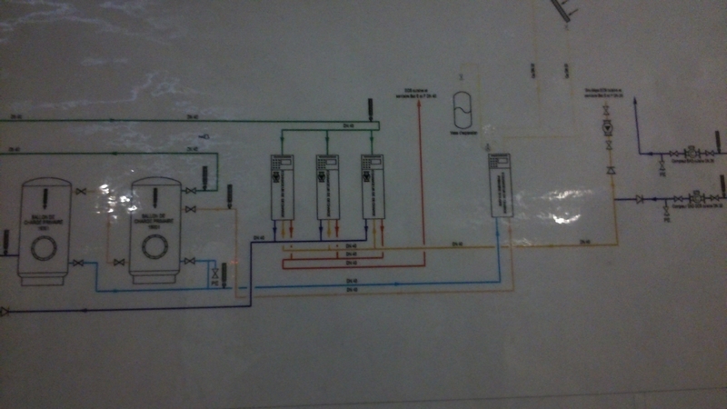

Enfin voilà des infos :
Panneaux VIESSMAN VITOSOL 200-F, echangeur primaire solaire : VIESSMAN SOlexmax HZH, ballon de stockage vitocell 100 E et je ne suis pas sur de la marque du ballon d'appoint.
Je suis retourné sur site et le circuit solaire ne fonctionnait plus ! Je pense qu'il y a un manque de glycol, la pression est maintenant ridicule ! Moins de 1 bar. Il n'y a eu aucune intervention depuis la dernière fois ! J'espère une bonne remise en route pour la rentrée scolaire de septembre ! Bref, j'essaye de comprendre l'installation, ce qui n'est pas facile étant donné le schéma que l'on a en chaufferie.
Il y a trois échangeurs pour la partie restauration : circuit séparé pour je pense éviter tous risques de légionelles (je suis preneur d'explication sur les échanges qu'il y a à l'intérieur des échangeurs (bouclage, etc...) ! Un échangeur solaire classique (photos dans deuxièmes message) qui rempli le premier ballon de droite, puis le deuxième. Cet échangeur sert uniquement à préchauffer l'eau des ballons, c'est bien ça ? Je ne comprend guère plus le fonctionnement de la vanne 3 V.
Merci d'avance de votre aide, d'ici là je continue de potasser, j'ai commencé un sketchup 3d de l'installation mais il me manque des morceaux.

Quelques autres photos qui pourront être utiles !

vérifie la pression du vase d'expansion (après dépose et à P atmosphérique), regonfler si nécessaire, refaire l'appoint de glycol si nécessaire en quantité et qualité (utiliser le réfractomètre pour contrôler le degré de protection), faire tourner le liquide caloporteur avec une pompe mobile de remplissage jusqu'à ce qu'il coule sans mousse dans le bidon de la pompe mobile (1/2 h à 1h voire plus selon la contenance du circuit et avec la vanne du purgeur fermée) pour chasser les gaz de l'installation.
Ensuite, tout devrait repartir ...

Juste un petit conseil ne touche a rien, à la rigueur diagnostique pour te faire plaisir, fait un mail à l'exploitant (je pense Da .... ou cof... ) et à la rigueur viens le jour où il dépanne . Effectivement 1 bar tu es plus que limite 2.5 bars semblent bien pour éviter de vaporiser trop tôt.
Sur ta photo de la vapeur qui sort du purgeur
. Maintenant je te conseil de demander de remettre en glycol si on te prétexte des fuites demande à tourner en eau jusque septembre le temps de les trouver ( en plus tu rinces le circuit ) . Apres regarde tout vite les régulations y a la doc sur le net avec en gros 10/15 paramètres maxi. De mémoire tu as même le temps de fonctionnement et l’énergie récupéré.
On a du mal à voir comment est assuré l'appoint ecs et où est le départ ECS .
Si je comprends bien tu recharges en priorité le ballon de gauche puis après les deux autres ballons ?
