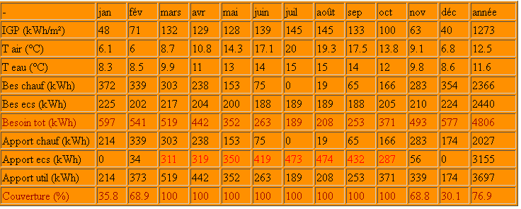

Une petite simulation ici http://ines.solaire.free.fr/chaufsol_1.php nous montre qu'avec 12m² à 60° tu dois être pas mal : 77% de taux de couverture solaire chauffage + ECS :cool:

lebritish a écrit : Une petite simulation ici http://ines.solaire.free.fr/chaufsol_1.php nous montre qu'avec 12m² à 60° tu dois être pas mal : 77% de taux de couverture solaire chauffage + ECS :cool:
peux-tu me dire les paramètres que tu as mis pour avoir ce résultat ?
le problème pour mettre les 14 m² de panneaux, ça va être les architectes de France et surtout ma femme :sad:
Messages : 2846
Re: etude pour projet solaire thermique
Bjr,
les paramètres:
ECS: 150l d'eau à 50°C par jour
Chauffage: j'ai mis une déperditions de la maison pr avoir un besoin de chauffage a 2300 / 2400 kWh comme tu nous l'as indiqué.
J'ai mis Nantes pr la position géographique. (A corriger si besoin)
Bon courage pr le WAF :lol:

lebritish a écrit : Chauffage: j'ai mis une déperditions de la maison pr avoir un besoin de chauffage a 2300 / 2400 kWh comme tu nous l'as indiqué.
Bjr,
ben je te l'ai dit juste au dessus!
Tu nous as dis que les besoins de chauffage sont de 2300 kWh a l'année, donc tu bidouilles le coeff jusqu'a obtenir le bon resultat ds la case "besoin de chauffage a l'année", c'est tout ...
