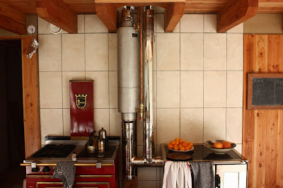

Les fumées de gaz de la cuisinière sont avec l'aide d'un té et deux cles de tirage envoyées ou directement vers en haut ou passent par un échangeur eau / air avant de s'envoler dans le ciel.
La photo montre à gauche l'échangeur d'inox non brillant avec un diamètre de 22 cm, à droite le tuyau "normal" avec une diamètre de 12 cm.
La température des fumées de gaz, mesuré à l'extérieur du tuyau sont avec un feu vif 200° à l'entrée de l'échangeur. Un mètre plus loin, à la sortie, la température est descendue à 100°.
