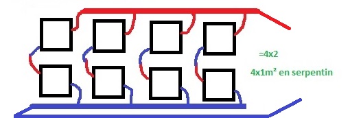

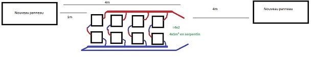

Et voici ce que je peux amener ici :
croquis maison install panneaux thermiques modif.jpg (50.71 Kio) Vu 4837 fois
nouvelle config.jpg (16.12 Kio) Vu 4837 fois
Donc 4m de hauteur manométrique, environ 8m de longueur dn16 aller, 8.5m au retour. circulateur Wilo star en position 2 et ça marche bien comme tu avais prévu :) .
J'ai mis l'image des deux panneaux que je voudrais rajouter... s'il n'est pas du tout possible de les mettre de chaque côté je peux les regrouper du côté gauche de l'image...
Merci encore !!
Mat
Re: Retour sur mon système solaire et modification envisagée
Posté : jeu. avr. 21, 2016 12:29 pm
par m8mat
Bon, j'ai mieux regardé, et pour que ce soit plus pratique, j'envisage de mettre les deux panneaux à gauche de ceux existants, en parallèle l'un avec l'autre, eux même en parallèle de ceux existants.
Et monter la vitesse du circulateur sur 3.
Comme ça je ne touche pas à mon installation actuelle qui fonctionne bien et je rajoute 2 panneaux. Je mettrai je pense 2 vannes pour ajuster les débits manuellement.
Sauf avis contraire de votre part
Mat
Posté : jeu. avr. 21, 2016 18:19 pm
par Balajol
Bonsoir Mat et tous,
Il faut Mieux en effet prévoir des vannes d'Equilibrage .
Cdt

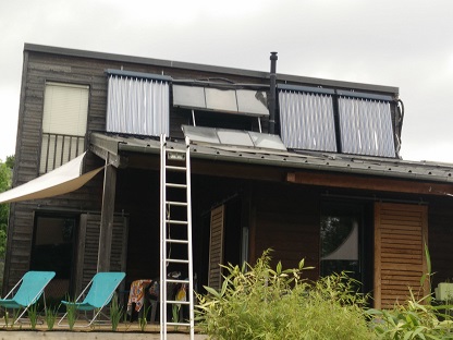

Voilà grosse modification faite !
J'ai profité d'une situation "favorable" pour récupérer des panneaux à tubes sous vide Tecnisun (12 tubes x3 + un panneau supplémentaire pour pièces) à un monsieur fort passionnant avec qui nous avons passé un sacré moment à discuter, à échanger sur différents principes écologiques/économiques. C'était chouette !
Depuis, une bonne semaine de travail sur le toit pour intégrer ces panneaux et réutiliser les anciens. Je suis en phase de test actuellement et au bout d'un an et quelques adaptations je complèterai mon CR !
Si vous avez des remarques ou des idées je suis preneur, comme toujours !
nouvelle install.jpg (56.51 Kio) Vu 4724 fois
Donc les 3 panneaux à tubes sont en série.
Les anciens panneaux sont en parallèles avec eux, en 2x3 .
Hier première mise en service, mais quelques problèmes d’équilibrage, corrigés avec des vannes. L'eau du ballon était à 60°C et les panneaux ne sont pas montés à plus de 70°C.
A suivre
Mat
Posté : mar. juil. 26, 2016 6:58 am
par vile-coyote
super,
pour régler tes problèmes de production lorsque le temps est voilé, le capteur à tube est la meilleure solution !
tu verra il produise meme quand il pleut :cool: c'est impressionnant,
par contre ils utilisent beaucoup plus de surface disponible, versus la surface de captage d'un plan.
l'inclinaison à 70° n'est pas indispensable sur un tube, il se comporte pas du tout comme un plan.
et une inclinaison trop importante empeche le caloduc de fonctionner correctement. ( a surveiller )
j'ai eu une installation de 120 tube, et je chauffais la maison de 190 m² en inter saison avec ....
je pense que idéalement hydrauliquement tes deux circuits doivent etre découplé, ( 1 circulateur chacun)
cela permettra d'obtenir le meilleur rendement de chaque champ de capteur ...
bon courage pour la suite.
Posté : mar. juil. 26, 2016 9:38 am
par xvincent71
vile-coyote a écrit : je pense que idéalement hydrauliquement tes deux circuits doivent etre découplé, ( 1 circulateur chacun)
Je suis du même avis.
Les performances des capteurs sont trop différentes pour un montage en série. Le point faible de chaque système sera la limite de l'ensemble. Autant dissocier les 2 circuits pour bénéficier du meilleur des 2. :smile:
bon courage.
Posté : mar. juil. 26, 2016 9:53 am
par m8mat
Merci pour vos messages !
Je suis complètement d'accord avec vous et c'est prévu. Mais pour le moment il était trop compliqué de passer à travers le mur alors que lors de la mise en place de l'extension cet automne il sera plus simple de passer les tuyaux à ce moment là.
Je pourrai alors rajouter 1 panneau à tubes, ça en fera 4 (est il préférable de les mettre tous les 4 en série ou de faire 2x2 ?) et les 2 anciens panneaux que j'ai mis de côté pour retrouver la config en 4x2.
Et je tirerai le meilleur de chaque système.
Par contre pour les 70° des panneaux à tubes je vais surveiller. Pour le moment ça fonctionne bien sans surchauffe, mais je verrai surtout ce que ça donne à l'automne et hiver ensoleillé....
Merci en tout cas pour ces premières remarques et conseils.
Posté : mar. juil. 26, 2016 19:17 pm
par Tom_43
Bjr,
Même en caloduc il ne faut pas trop en mettre en série. Déjà 3 c'est limite, alors si tu as 4 panneaux au final mets les en 2x2.
Concernant l'inclinaison, même remarque que les copains: 45ou 50° serait plus performant que 70°. Je sais pas si c'est possible ?
Et oui il faut aussi découpler hydrauliquement les 2 install.
Perso j'ai eu 2 capteurs plans, puis 2 plans + 1 panneau tube (U-pipe) en série et maintenant 2 panneaux tube (U-pipe), donc je sais bien comment ca se comporte 8-)
Posté : mar. juil. 26, 2016 20:43 pm
par m8mat
Vos expériences m'intéressent. Pour le moment je suis au début de l'apprentissage avec ces panneaux caloducs.
Merci en tout cas pour ces retours !
Ok c'est ce que je pensais faire, 2x2 quand je mettrai le 4ème.
Par contre pour l'inclinaison je ne peux pas faire moins de 70°, en tout cas là où ils sont, car sinon ils seront sur les panneaux photovoltaïques.
Je pensais que ça permettrait d'éviter la surchauffe estivale, et que leurs "performances" s'amélioreraient au fur et à mesure qu'on s'approche du solstice d'hiver (en même temps que la température descend et la hauteur du soleil).
Je vais voir, je peux peut-être gagner un tout petit peu d'angle....
