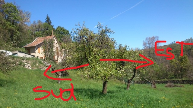

Je suis en train de rénover une maison a proximité de Gap, dans les hautes alpes. La maison est situé à 750 m d'altitude, orienté principalement à l'Est / Sud-Est.
La rénovation est passé par une ré-isolation complète, mur, toit et sol.
J'ai pu faire réaliser une étude thermique afin de définir les déperditions globales et ainsi définir les besoins en chauffage.
Le solaire pourrait couvrir 50 % de mes besoins totaux en chauffage et eau chaude sanitaire.
Les systèmes d'émission seront :
un plancher chauffant en RDC
Un plancher chauffant + 1 mur chauffant entre les 2 chambres à l'étage
Les systèmes de génération seront :
des capteurs solaires thermiques plans situé dans le jardin ( en contrebas de la maison)
Environs 15 m2 de capteurs orientés 30° à l'Est et incliné à 60° par rapport à l'horizontal

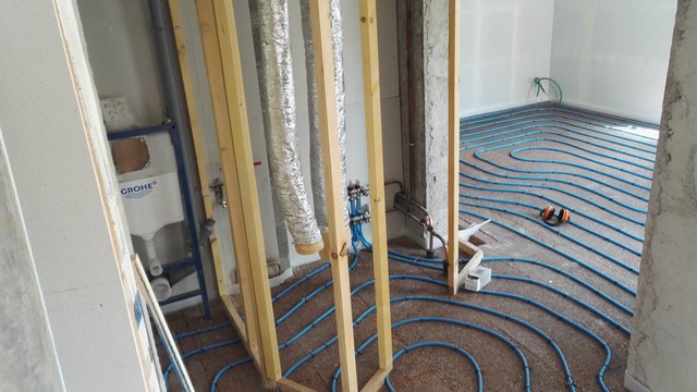

Je complète mon Post concernant mon installation et je profite d'ajouter des photos :
Les systèmes d'émission : le plancher chauffant au RDC
L'isolant au sol est du liège (2 couches entrecroisées)
Le plancher chauffant est agraffé avec des agraffes "classiques" pour polystirème extrudé ou similaire. J'ai utilisé des agraffes de 6 cm, 4 cm aurait été préférable. (plus façile à enfoncer et suffisant pour tenir le tuyau)
Le circuit à été mis sous pression pour l'enrobage des tuyaux par une chape à la chaux.

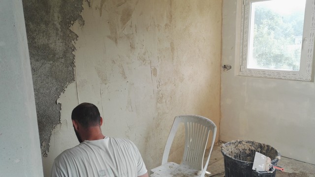

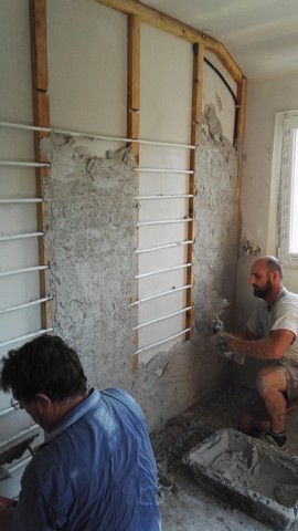

Les systèmes d'émission : Le mur chauffant à l'étage
Le mur chauffant a été créer dans une cloison de séparation de 2 chambres. Je n'aurais donc pas la main pour réguler de façon individuel chaque chambre.
Le tuyau est du tube multicouche de diamètre 16, cintré avec une cintreuse à main de plombier. Un pas de 15 cm est utilisé, un purgeur automatique est placé au point haut (non visible sur les photos).
J'ai essayé avec du PER, mais la difficulté de le tordre avec un rayon de 15 cm mon conduit à utiliser du multicouche.
Les grands plus du mutilicouche par rapport au PER :
- Mémoire de forme (il garde la forme qu'on lui donne)
- cintrage plus façile (pas forcément plus réduit) avec un outil
J'ai créér une cloison ossature bois et posé un parement en fermacell d'un côté.
Les montants ont été rainurés avec une scie circulaire ayant pour guide une règle de maçon.
A la base je souhaitais positionner les serpentins de façon verticals ( pour assurer la solidité de ma cloison).
Le manque de retour sur cette méthode m'a incité à revoir ma position et les mettre de façon horizontal.
Le mur a été rempli par un mélange plâtre gros / chaux aérienne.
2 vol de plâtre pour 1 vol de mélange chaux aérienne sable.
Le mélange chaux aérienne / sable ( 1 vol pour 1 vol) a été réalisé dans une bétonnière sans eau.
Le platre était préparé dans une gamate auquel on incorporait le mélange (chaux / sable ) au fur et à mesure.
Le support avait bien sur été préalablement trempé.
Un enduit chaux arienne / sable (1 vol de chaux pour 3 de sable 0/4) a été fait ( entre 1 et 2 cm d'épaisseur) et une trame incorporé par talochage. La trame evitera les fissurations de l'enduit du mur à cause des différents matériaux utilisés ( bois / platre ...)
une couche de finition composé de chaux aérienne (1vol) + du sable coloré fin (0/2) (3 vol) est posé.

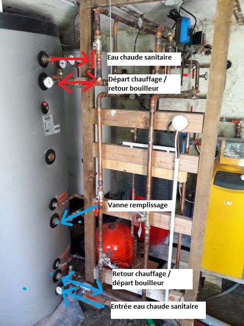

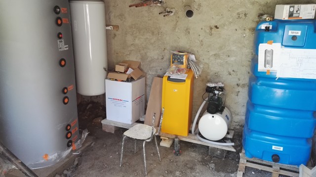

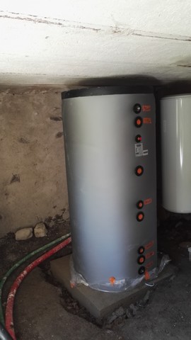

Installation à la cave
L'installation à été réalisé en fonction du schéma de principe (voir 1er post)
Les différents éléments volumineux ont été placés, afin que chacun trouve sa place
Le système de potabilisation de l'eau de la source
l'installation du chauffage / ecs raccordé

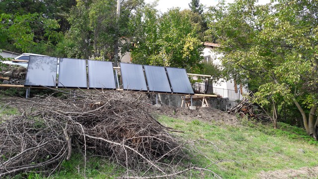

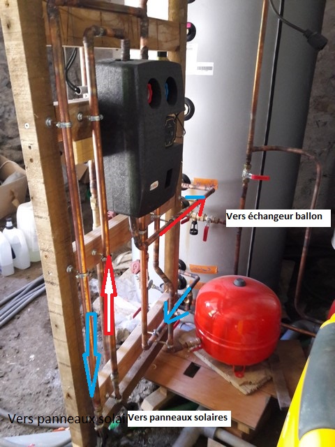

Mon système solaire est opérationnel depuis début mars. Mes travaux n'étant pas terminés, la partie solaire m'assure le "chauffage", c'est à dire le maintient de la température de la maison à 17 degrés. (Au delà il fait trop chaud pour travailler ... :roll: )
Partie solaire
Les panneaux :
Structures en acier peint. lisse haute et basse en douglas (95*45) boulonner aux structures. Angle de 60 degré et orientation 30 degrés Est.
Les structures sont fixées au sol avec des goujons dans des blocs béton de 30x30 sur 20 de profondeur.
Structure panneaux solaires thermique
Les panneaux sont branchés en 2 groupes de 3 panneaux, reliés en tickelman, avec des vannes d'arrêts permettant d'isolé chaque groupe de panneaux.

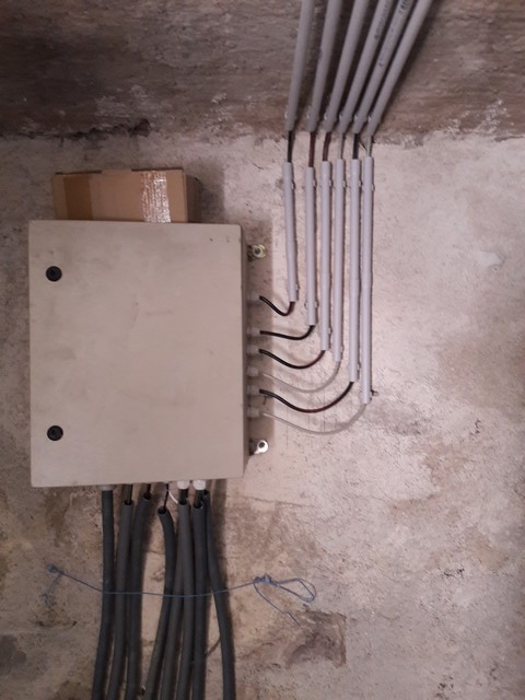

La liaison de la cave jusqu'aux panneaux est enterrée en cuivre de 18 mm, isolée avec de l'armaflex et mise en place dans des tuyaux PVC de 125.

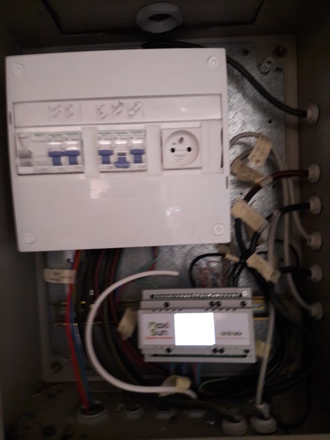

Partie solaire dans la cave
La station solaire :
station solaire cave.jpg (134.55 Kio) Vu 6829 fois
Le circuit est glycolé, la pression est à 2 bars, les panneaux (positionné devant la maison) sont sensiblement à la même hauteur que la station (situé dans la cave).
La régulation est le maxisun qui pilote en pwm le circulateur.

Le stock :
L'énergie récupérée par les panneaux est stockée dans un ballon tampon combiné hygiénique avec un serpentin de 1000l.
La priorité est donnée au chauffage en hiver ( un cumul prend le relais pour l'eau chaude sanitaire) et le stock assure l'eau chaude sanitaire l'été
Pour mieux suivre les photos, le schéma hydraulique du premier post a été respecté.

Partie régulation :
La régulation est assurée par le maxisun. Pour plus de détails sur ses capacités (http://www.ard-tek.com). Pour ma part il est installé dans un boitier "etanche" contenant un tableau divisionnaire
Les sondes (Des PT1000) sont branchés avec du câble éthernet. Il y a 8 brins dans le câble, il est donc possible de brancher 4 sondes par câble.
Les autres éléments (circulateurs, vanne 3 voie ) sont branchés avec du câble électrique de 1.5 mm2
branchement electrique.jpg (104.86 Kio) Vu 6808 fois
En cours de test du câblage
La photo a été prise hier après midi. Pour le moment le circulateur du système solaire s'arrête si la température en sortie des panneaux > 90°C ou que la température du stock > 70°C.
Dans le cas présent mon stock est > 70°C le circulateur c'est arrêté, la température des panneaux à montée.
Jusqu’à quelle température je peux faire monter mon ballon sans problème ? 80 °C ou 90°C
