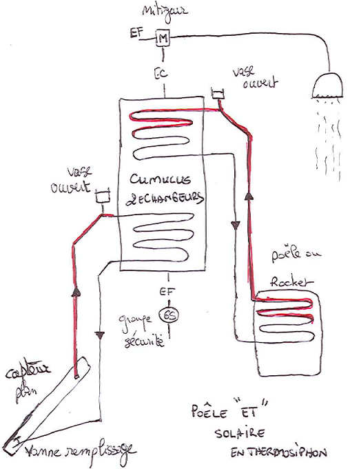

Tabayo habitera bientõt chez les hobbits dans un espace réduit et sans electricité.
Il a choisi le solaire thermique et le bois en appoint, le tout en thermosiphon.
Il demande me demande un avis et hésites entre plusieurs architectures.
Pensez vous qu il soit viable de fonctionner avec un seul echangeur et une vanne 3 voies sur le retour ?

- Messages : 2550
Re: Solaire et bois en site isolé réduit
ça doit faire. par contre, ça oblige à tout glycoler.
ne pas oublier que l'emplacement et la surface d'échange du serpentin sont théoriquement différents dans le cas du bois et du solaire.
surchauffe : solaire on peut souvent masquer puisque bien souvent capteurs proches du sol. pour le bois c'est pas simple à bien dimensionner sans tatonnements et selon les habitudes de chacun.
voilà pour ce qui me vient à l'esprit dans le moment
bof , dans l'esprit je simplifie , perso je préfère avoir 2 échangeurs
basiquement la vanne 3 voies arriverai à gérer le sujet si elle était motorisée et électrifiée et régulée
en version manuelle , le risque est de ne pas être là quand il faudrait la bouger : en clair je doute de l'optimisation du fonctionnement
- Messages : 2550
pas mal de gens recherchent des systèmes hyper simples, sans pannes et souvent à partir d'éléments de récupération. ça peut expliquer l'unique serpentin.
avec ces configs, on n'est pas très performant, on peut très bien ne pas avoir d'eau chaude tous les jours de l'année. ça peut être un choix de réduire son empreinte écologique, le concept de confort passant au second plan.
avec l'âge ou la famille qui s'agrandit, on peut avoir besoin de revoir un peu sa copie

Merci génial !
Ok pour le ballon double échangeur, du coup nouvelles interrogations sachant que j'aimerais intégrer un hobbit stove de 4kw (habitat de 23m2) avec option bouilleur de 0,75kW ?
Les ballons horizontaux me conviendraient mieux, est-ce envisageable ?
Quel volume serait-il préférable de choisir entre ceux horizontaux de 100 120 et 140L ?

salutTabaille a écrit : Ok pour le ballon double échangeur
à te lire je comprends que tu as trouvé trois ballons horizontaux double échangeur au choix, 100 à 140 litres.
un lien, ou une vue éclatée de ces ballons, ou les deux, seraient bienvenus.
sans avoir vu l'intérieur on ne peut se prononcer sur le thermosiphon dans ces ballons.
en cas de ballon à échange annulaire, perso je mettrais le bouilleur dessus, en vase d'expansion ouvert.
le défaut connu des ballons horizontaux, c'est la moins bonne stratification. mais je n'ai jamais utilisé moi-même pour pouvoir en parler.

DomWood voilà les bestiaux ;
seuls les ballons à parit de 200L verticaux possèdent double échangeurs, j'en ai pas trouvé de plus petits.. et dans 23 m2 ça va être un peu fat, du coup je penchais
plutôt pour des horizontaux ce qui me permettrait d'avoir du volume en minimisant l'encombrement..
Un échangeur annulaire pour le capteur et un serpentin pour le bouilleur selon les conseils du revendeur.

Pourquoi plus la puissance du bouilleur d'appoint est faible plus le volume est grand, j'pige pas ?
C'est combien de kw pour les gros bouilleur d'appoint, charnwood font des poeles à 4w avec bouilleur de 1,8kw mini par contre adieu option cuisine, snif !
J'ai bien peur que même 0,75kw ne suffise pas à chauffer une centaine de litres en moins de 6 heures..
Boutique solaire diffusion Modèle WP
http://boutique-solaire-diffusion.eu/48 ... 0-l.html#/

Les ballons wp ont l'air d'être ok pour fonctionner en thermo. effectivement la surface d'échange du serpentin correspond plus au bois. Je suppose que tu peux être bien conseillé par solaire diff.
Je ne connaissais pas les ballons indiqués par pacobab. Belle ouvrage comme on peut voir. Il n'est pas indiqué les surfaces d'échange, notamment pour l'eau instantanée. Je me demande si c'est suffisant dans un si petit volume pour ne pas obtenir rapidement de l'eau tiède au robinet.

Coucou revoilà le hobbit,
Après ce temps de réflexion, j'aimerais rester sur le choix du ballon 140L avec poêle hobbit de 4kw et son mini bouilleur de 0,75kW.
Réaliser un circuit en thermosiphon avec vase d’expansion ouvert me semble intéressant, j'ai observé deux modèles différents de vase.
1) Y'en a t-il un préférable à l'autre ?
Modèle 1 : Modèle 2 : 2) La sortie évent peut-elle ôtée de sorte que le trop plein fasse eau et air ?

- Messages : 2550
le vase ouvert sur une install simple, c'est plutôt simple. ceux qu'on trouve très souvent, de forme parallépipède rectangle, ont plusieurs orifices, c'est essentiellement pour pouvoir les poser dans le sens que l'on veut/peut.
si tu bouches l'évent, y'a sans doute une possibilité de siphon par le trop plein. par contre, tu peux raccourcir l'évent jusqu'au niveau paroi haute du vase. (en le laissant ouvert). je suppose que c'est la hauteur disponible sous plafond qui t'inquiète.
cette histoire de crosse m'échappe dans le moment
une sortie en cas de vapeur, may be ? j'ai pas l'impression que ça te concerne avec ton petit foyer sur un ballon de 140 litres.

Bonjour Tabaille et bonjour à tous,
100 litres à chauffer de 10 à 40°C, ça fait 3,5 kWh, ou 4h 40 mn avec ton bouilleur 0,75 kW à fond !
Est-ce-qu'il n'y a pas un problème de dimensionnement ?
Quand il fera bon dehors, ça risque d'être un enfer à l'intérieur !
Attention aux râleries de la future hobite pileuse qui aura soit pas assez d'eau chaude, soit trop chaud à l'intérieur. Il y a bien l'option d'ouvrir les fenêtres, mais ça n'est pas tellement dans l'esprit du forum
Cdt
Jean

J'aimerais m'inspirer du système proposé par le vendeur de poêles dont voici un schéma et une vidéo mais pour le raccord à un radiateur.
https://www.youtube.com/watch?v=idyH-3-DBIs A bientôt,
