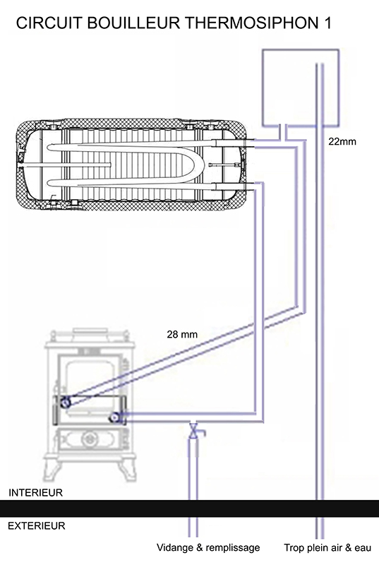

Coucou,
Voici les beaux circuits !!!!
Tubes en 28mm pour le circuit bouilleur/ballon et 22mm pour le vase.
Le premier avec une sortie extérieure pour l'eau et l'air
Le retour pourrait être plus long que le départ afin de favoriser le thermosiphon comme dans le schéma suivant (merci P'tiwatt pour le conseil en MP!!!)
Le second avec ce qui me semble être un tube de remise en circulation naturelle de l’excédent d'eau [c'est l’intérêt de ce conduit qui m'taraude???] et une évacuation air dans l’intérieur de l'habitat [ça aussi].
Voilà c'est simple ce serait génial si ça pouvait être efficace juste comme ça, qu'en pensez-vous ?
Peut-être une vanne qqpart pour couper le circuit bouilleur et ainsi éviter les pertes de charge lorsque seul le capteur fonctionnera ?
Et si ça pouvait éviter l’installation d'une soupape de sécurité thermique..
Merci!!
