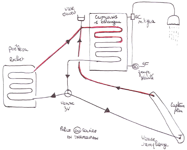

Tabayo habitera bientõt chez les hobbits dans un espace réduit et sans electricité.
Il a choisi le solaire thermique et le bois en appoint, le tout en thermosiphon.
Il demande me demande un avis et hésites entre plusieurs architectures.
Pensez vous qu il soit viable de fonctionner avec un seul echangeur et une vanne 3 voies sur le retour ?
Merci pour vos avis.

Re: Solaire et bois en site isolé réduit
Posté : mer. oct. 26, 2016 16:59 pm
par domwood
ça doit faire. par contre, ça oblige à tout glycoler.
ne pas oublier que l'emplacement et la surface d'échange du serpentin sont théoriquement différents dans le cas du bois et du solaire.
surchauffe : solaire on peut souvent masquer puisque bien souvent capteurs proches du sol. pour le bois c'est pas simple à bien dimensionner sans tatonnements et selon les habitudes de chacun.
voilà pour ce qui me vient à l'esprit dans le moment ;-)
Posté : mer. oct. 26, 2016 17:58 pm
par flen42
bof , dans l'esprit je simplifie , perso je préfère avoir 2 échangeurs
basiquement la vanne 3 voies arriverai à gérer le sujet si elle était motorisée et électrifiée et régulée
en version manuelle , le risque est de ne pas être là quand il faudrait la bouger : en clair je doute de l'optimisation du fonctionnement

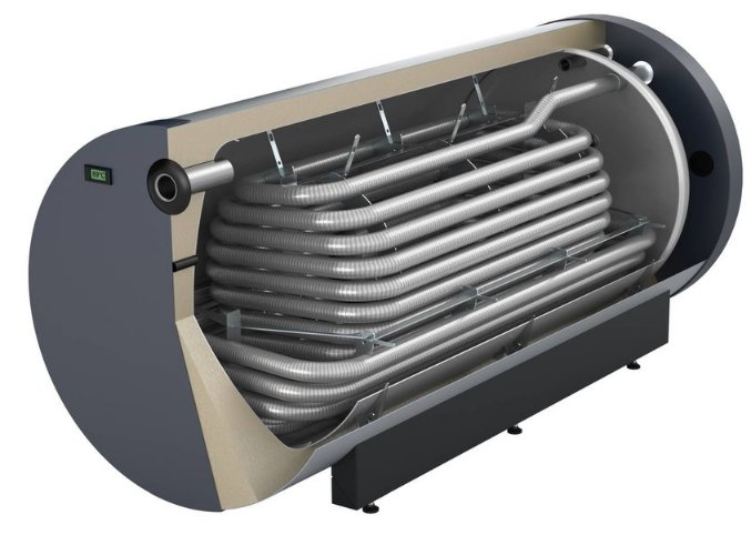

salut
à te lire je comprends que tu as trouvé trois ballons horizontaux double échangeur au choix, 100 à 140 litres.
un lien, ou une vue éclatée de ces ballons, ou les deux, seraient bienvenus.
sans avoir vu l'intérieur on ne peut se prononcer sur le thermosiphon dans ces ballons.
en cas de ballon à échange annulaire, perso je mettrais le bouilleur dessus, en vase d'expansion ouvert.
le défaut connu des ballons horizontaux, c'est la moins bonne stratification. mais je n'ai jamais utilisé moi-même pour pouvoir en parler.

DomWood voilà les bestiaux ;
seuls les ballons à parit de 200L verticaux possèdent double échangeurs, j'en ai pas trouvé de plus petits.. et dans 23 m2 ça va être un peu fat, du coup je penchais ;-) plutôt pour des horizontaux ce qui me permettrait d'avoir du volume en minimisant l'encombrement..
Un échangeur annulaire pour le capteur et un serpentin pour le bouilleur selon les conseils du revendeur.
Boutique solaire diffusion Modèle WP
http://boutique-solaire-diffusion.eu/48 ... 0-l.html#/
Posté : mar. nov. 22, 2016 21:05 pm
par domwood
Les ballons wp ont l'air d'être ok pour fonctionner en thermo. effectivement la surface d'échange du serpentin correspond plus au bois. Je suppose que tu peux être bien conseillé par solaire diff.
Je ne connaissais pas les ballons indiqués par pacobab. Belle ouvrage comme on peut voir. Il n'est pas indiqué les surfaces d'échange, notamment pour l'eau instantanée. Je me demande si c'est suffisant dans un si petit volume pour ne pas obtenir rapidement de l'eau tiède au robinet.

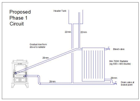

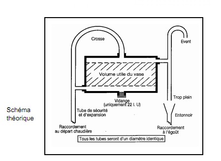

Réaliser un circuit en thermosiphon avec vase d’expansion ouvert me semble intéressant, j'ai observé deux modèles différents de vase.
1) Y'en a t-il un préférable à l'autre ?
Modèle 1 :
exp web.jpg (18.25 Kio) Vu 5308 fois
Modèle 2 :
vase ouvert schema.jpg (25.66 Kio) Vu 5308 fois
2) La sortie évent peut-elle ôtée de sorte que le trop plein fasse eau et air ?
Julien
Posté : jeu. janv. 12, 2017 0:12 am
par domwood
le vase ouvert sur une install simple, c'est plutôt simple. ceux qu'on trouve très souvent, de forme parallépipède rectangle, ont plusieurs orifices, c'est essentiellement pour pouvoir les poser dans le sens que l'on veut/peut.
si tu bouches l'évent, y'a sans doute une possibilité de siphon par le trop plein. par contre, tu peux raccourcir l'évent jusqu'au niveau paroi haute du vase. (en le laissant ouvert). je suppose que c'est la hauteur disponible sous plafond qui t'inquiète.
cette histoire de crosse m'échappe dans le moment :oops: une sortie en cas de vapeur, may be ? j'ai pas l'impression que ça te concerne avec ton petit foyer sur un ballon de 140 litres.

Domwood, c'est effectivement la hauteur qui me bloque et le non souhait de percer le mur pour faire une échappe haute. Donc si je comprends bien je peux laisser l'évent à l'air libre à l'intérieur ? Pas de risque de transformer la cabane en hammam, quoique madame pourrait être contente ?
