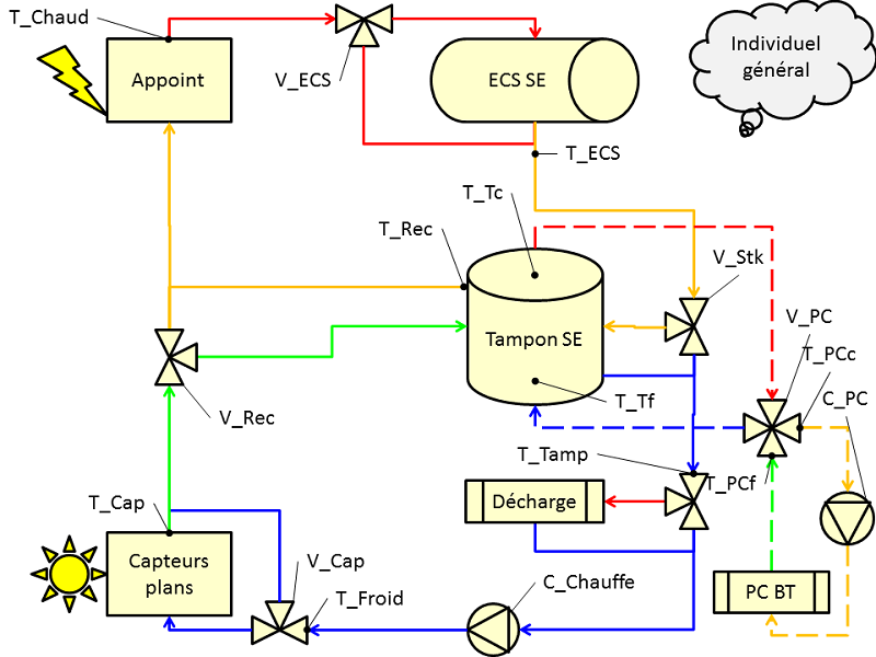

Un petit schéma vaut mieux qu'un long discours : (y'a tout plein de lettres parce que c'est tiré d'un fichier de calcul des angles et surfaces) ---
Captage :
Une fois déduits les chiens-assis, il me reste donc environ 28m de long pour du solaire. Exposition idéale, inclinaison au choix, objectif : éliminer quasiment la facture thermique !
Une fois réparti, ça donne :
- Logement 1 : 4 pièces, 110 m², 6 capteurs GM2510 soit 15m²
- Logement 2 : 3 pièces, 65 m², 4 capteurs soit 10m²
- Logement 3 : 4 pièces, 125 m², 7 capteurs soit 17,5m²
- Logement 4 : 2 pièces, 65 m², 4 capteurs soit 10m²
A celà on ajoute 4 panneaux PV pour que les circulateurs soient autonomes, ce qui permet si j'ai bien compris d'éliminer toute problématique de surchauffe, voir plus bas.
Utilisation :

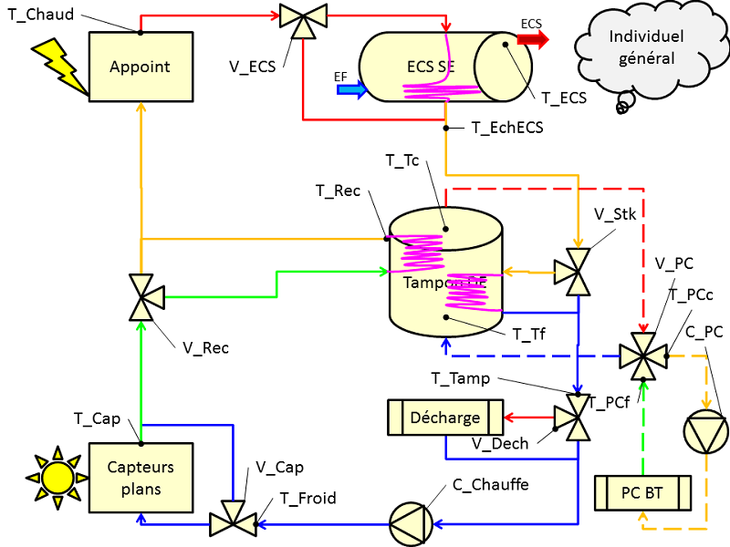

J'ai pensé au schéma suivant avec 3 circuits forcés :
- Trait plein : chauffe. Toutes les sources sont en série par ordre croissant de disponibilité : capteurs, échangeur pour prendre sur le ballon tampon, appoint. En récepteurs, l'ECS puis le tampon.
- Petit pointillé : recyclage. Permet de refroidir le tampon, par l'échangeur de chauffe et/ou la décharge.
- Gros pointillé : chauffage BT, via le plancher et les radiateurs. Circulateur à vitesse fixe et vanne 4 voies mélangeuse.
Avec une vanne 3 voies de bypass partout où ça peut être utile, et bien sûr une régulation entièrement programmable pour piloter tout ça intelligement.
Questions :
Est-ce que mon dessin tient la route, et/ou pourrait être simplifié ?
Est-ce qu'un circulateur, ça tombe en panne ? Est-ce que c'est nécessaire, utile, superflu d'essayer de prévenir la surchauffe que ça engendrerait ?
Captage :
Utilisation :
Questions :

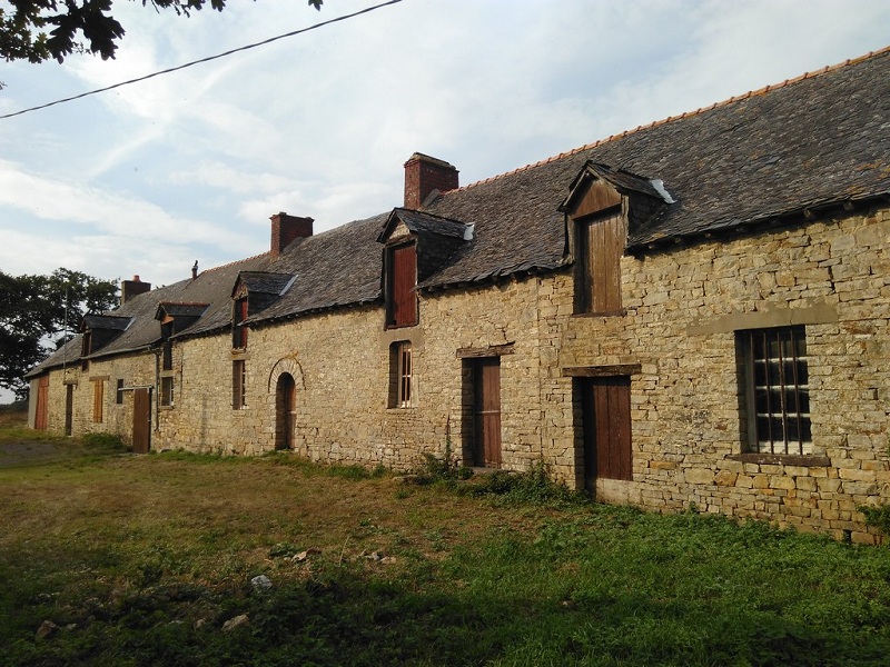

très belle bâtisse, quasiment montée en pierre sèche.
tu veux refaire la charpente, pour mettre 2 pans en façade et surélever l'arrière; et pourtant tu parles de conserver la charpente existante, tu ne vois pas comment cela est possible.
A l'arrière et sur les pignons, c'est les mêmes pierres apparentes? si c'est le cas, avec quoi comptes tu remonter les murs?
Vue la pente que tu envisages à l'avant, le tuilot est impossible, je ne vois que l'ardoise.
perso, je trouve dommage de vouloir modifier ce toit; et pour les panneaux, tu n'aurais pas la possibilité de les mettre au sol? cette longère est trop belle comme ça,

Merci, si je peux la sauver
J'ai bien l'impression que la partie la plus ancienne, au 1er plan sur la photo, est en pierre sèche, en tout cas les joints ne sont pas gros

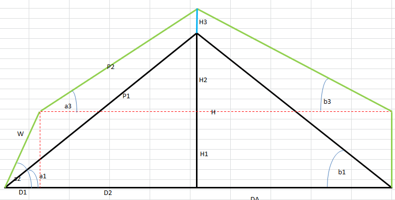

Le problème accessoire est que le toit actuel est trop bas à l'étage pour être exploitable à l'intérieur. Trop d'angle, trop peu de surface >1.80m et trop de hauteur sous plafond au centre. C'est un grenier à foin
Donc de toute façon rien que pour la surface habitable, il faut relever tout ça, en gardant une esthétique bien sûr.
Je sais qu'elle est belle et ça m'ennuie de la modifier, mais ne dit-on pas qu'être mature, c'est garder son charme et être fière de son âge tout en vivant avec son époque
La "nouvelle" charpente s'appuiera sur l'ancienne, qui est solide. En fait il s'agit juste de venir appuyer de nouveaux arbalétriers et pannes sur et au-dessus des existants, les raccords étant cachés dans l'isolation+placo.
Pour l'ardoise, par ici c'est un impératif et ça tombe bien
, aucune DP ne passerait avec des tuiles
Au sol c'est un peu la misère, côté Sud il y a un paquet d'obstacles (haies, bâtiments, relief, voies auto) et l'espace est limité, côté Nord la faible dénivellation et l'esthétique imposeraient de longues canalisations enterrées.
Oui l'arrière est identique à l'avant, les murs seront remontés en parpaings, soit avec parement ardoise, cheap mais esthétique OK, soit avec parement pierre, si je trouve quelqu'un qui me fait ça pour moins de 3 reins.
Possible que contrairement au schéma, je ne remonte pas autant derrière que devant, mais que je garde le même angle de toiture des 2 côtés. Techniquement c'est un détail à préciser, et ça dépend beaucoup de l'aménagement intérieur, qui est en cours de réflexion...
Disons que le côté aménagement je connais suffisamment et je tiens à garder le charme de la bâtisse, c'est le côté solaire que je découvre, et je pense qu'il y a là un vrai terrain de recherche de l'optimisation absolue (*), mais j'ai droit qu'à 1 essai, pas le budget pour tout casser et refaire 3 fois

Sinon, des avis sur l'installation elle-même, notamment sur le schéma ?
Je lis souvent qu'il faut 100L de tampon pour 1 m² de capteurs, mais en pratique ça vient d'où ? autonomie souhaitée, chute du rendement du capteur avec la T°, ... ? A savoir qu'ici, il gèle rarement plus de quelques heures la nuit, et la journée typique est ensoleillée, 10 à 25°C et venteuse avec quelques nuages qui défilent assez rapidement.
Ca me ferait des tampons de 1000L pour les 2 "petits", 2000L pour les 2 "grands", mon calcul (très théorique et imparfait) donne avec ça 2-2,5 jours d'autonomie en hiver, ça vous semble cohérent ?
Est-ce qu'il y a quelque part les cotes des ballons de 2000 L ? Ca va faire un beau bébé sur mon plan
Merci merci !
Merci merci !

3) Mon schéma était bien inutilement compliqué, voilà la version simplifiée, en cela que j'utilise simplement l'échangeur haut du tampon "à l'envers" : circulation de bas en haut pour récupérer la chaleur. Ca casse peut-être un peu la stratification, mais moins qu'en rejetant de l'eau tiède dans le bas du ballon, et ça enlève un circulateur et un tas de ferraille.
3 modes de fonctionnement :
- été : granulés interdits, pas de chauffage plancher, le tampon ne sert qu'à chauffer l'ECS s'il peut, l'appoint est fait par la résistance du ballon ECS
- mi-saison : appoint aux granulés uniquement, basse T° mini pour le tampon (35-40°C) pour récupérer un max de solaire avant de décharger. J'y ajouterai une fonction "pari sur l'ensoleillement" : en récupérant l'heure et la météo sur le Web, on peut prévoir un fort ensoleillement dans les heures à venir, par ex. tôt le matin d'une journée ensoleillée => même si le tampon est trop frais pour chauffer l'ECS, on peut quand même bloquer l'appoint, le Soleil fera bientôt le boulot.
- hiver : idem mais plus gros hystérésis sur la T° du tampon (35-55°C) pour limiter les démarrages de granulés, et peut-être pas de pari sur l'ensoleillement, à voir à l'usage
Toujours pas de bug là-dedans svp ?
1) On abandonne le concept de la charpente "solaire sur mesure".
Je vais simplement réhausser les murs de ~1m en mettant un max de vitrages, et remettre par-dessus une charpente neuve similaire à l'ancienne, à 45°. Les capteurs plans iront sur le toit.
Tout bien considéré (esthétique, coût et complexité des travaux, efficacité solaire similaire et agrément des surfaces vitrées), c'est la meilleure option, et l'absence de Vélux libère de la place à volonté pour les capteurs.
2) Pour s'approcher réellement de l'autonomie, surtout en Bretagne où en hiver il ne fait pas froid mais le Soleil est le grand absent, point de salut hors du stockage intersaisonnier. Et là, c'est soit des factures à 6 chiffres (MCP, cuve d'eau isolée), soit des rendements à 1 chiffre (BTES).
Donc il est impossible de considérer l'appoint comme marginal. Et comme je me refuse à chauffer à l'uranium, tant pis, on brûlera des copeaux, quitte à faire pousser des arbres.

Bonjour Misho,
Pourrais-tu s'il te plaît ajouter sur ton schéma des petites flèches pour indiquer le sens de circulation de l'eau ? Et dessiner les serpentins là où il y en a ?
Je n'arrive pas à tout comprendre.
Tu as un ballon séparé pour l'eau chaude parce que tu n'as pas d'appoint automatique, et qu'il te faut préserver de l'eau chaude pour chaque instant, c'est bien ça ?
MCP ?
BTES ? (ballon t.. eau sanitaire ?)
Merci de tes éclaircissements
Cdt
Jean
MCP ?
Cdt
Jean

Ottiti : oui, j'ajusterai à l'usage la politique d'appoint en observant comment évoluent les températures quand le poêle se met en route.
mais l'idée est que l'eau glycolée fait en permanence tout le tour d'un circuit unique dans le sens horaire (hors chauffage), et chaque vanne 3 voies permet de bypasser ou non un élément selon ce qu'on est en train de faire : stocker du solaire, chauffer l'ECS, décharger, ...
Les couleurs représentent les températures qu'on pourrait généralement attendre mais rien d'absolu, c'est juste pour visualiser un peu mieux.
MCP : Matériau à Changement de Phase - notamment l'acétate de sodium (sel de déneigement) stocke beaucoup de chaleur en se liquéfiant et la restitue en se solidifiant à 56-58°C, mais il m'en faudrait ~1 tonne/m² à chauffer et le tarif commence à piquer
BTES ? (ballon t.. eau sanitaire ?) : Borehole Thermal Energy Storage, une technique pour stocker la chaleur dans un grand volume de terre - voir https://fr.wikipedia.org/wiki/Stockage_ ... de_chaleur
Voilà, mon schéma est fait avec Powerpoint, c'est pas idéal, il manque quelques pointes de flèchepacobab a écrit :Bonjour Misho,
Tout à fait, et pas de ballon combiné parce que je veux pouvoir tiédir mon tampon avec chaque gramme de solaire tout en gardant mon ECS plus chaude à l'appoint, la gestion intelligente se charge d'ouvrir les bonnes vannes quand il faut pour y arriver.pacobab a écrit :Tu as un ballon séparé pour l'eau chaude parce que tu n'as pas d'appoint automatique, et qu'il te faut préserver de l'eau chaude pour chaque instant, c'est bien ça ?
