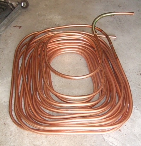

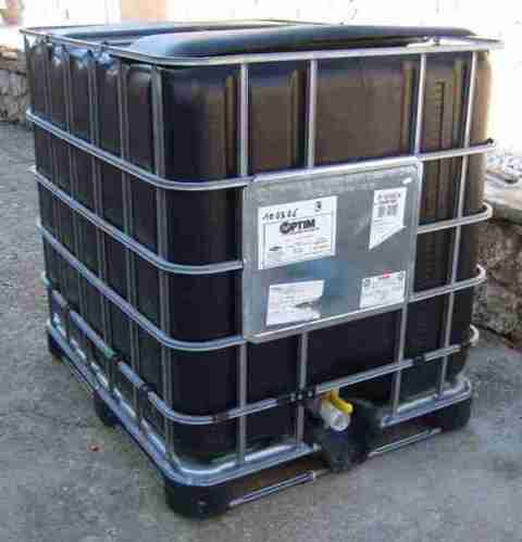

Voici la première partie de mon projet réalisé:
Cuve PEHD de 1000L, avec un échangeur cuivre 22/22 cintré à la main au ressort (OUF !!) de environ 50M.

fait gaffe quand meme a ta cuve en soit disant pehd....s'il n'ya pas de cygle moulé dessus pehd ,en principe ,ça n'est pas en pehd ....et la cloison est tres fine ....tu risque de te retrouver un jour avec 1000 litres de flottess quelque part...entre le lave linge et le congélateur par expl
