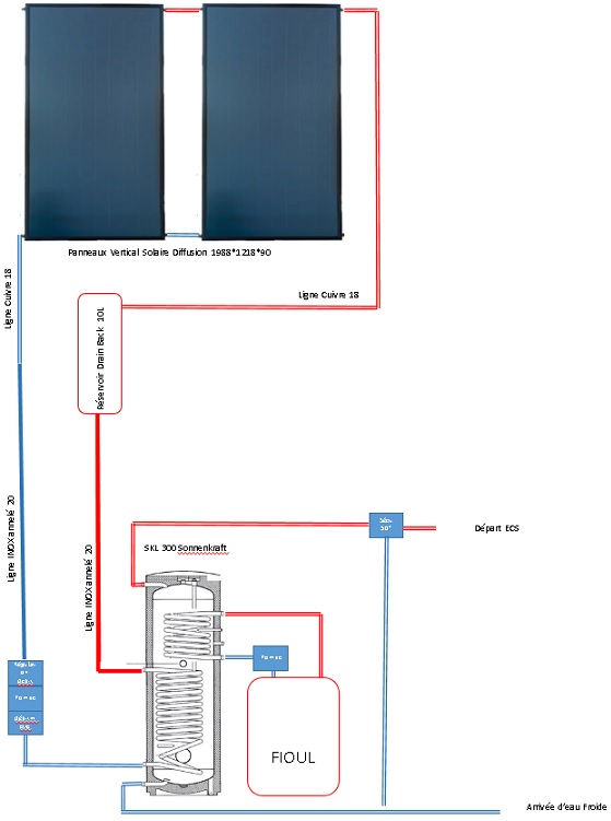

Voici un schéma de principe de l'installation coté ECS
schéma ECS.jpg (58.25 Kio) Vu 5190 fois

Ce We j'ai réussi a faire passer mes conduites d'inox annelé du sous sol au combles :cool:
rien de bien compliqué, car le passage est direct a la verticale du ballon.
Donc les lignes resteront en mode gros débit, on verra !
Concernant le drain Back, les choses se précisent
Mes conduites sortent au raz du plancher des combles:
pour la ligne froide pas de problème particulier, la fin du circuit sera en cuivre de 18
pour la ligne chaude, il ne me reste 60cm entre le bas du panneau et le sol
et dans cette hauteur je dois réussir a caser le reservoir de 10 L et les lignes, ca va etre juste si je prend un extincteur comme réservoir....
Dès idées ??

Bonjour et bienvenu sur le forum,
Rapidement, je suis de passage :oops:
La section chaude panneaux vers ballon en diamètre 20 est bien trop grande pour pouvoir purger correctement la tuyauteire (V< 0.20m/s ou il faudrait 0.5)
Possibilité de travailler en débordement simple avec une crosse sortie Panneaux pour purger au Maxi le haut et éviter la vaporisation.
Hauteur Manométrique totale entre Bas échangeur ballon et haut des panneaux ?
La réserve doit être en Zone Hors gel et 50 cm Minimum sous les capteurs.

j'ai bien noté ta remarque qui me fait penser que je n'ai pas forcement été très précis dans mes propos :
La ligne de 20 est en position verticale tout le long de son parcours est toujours pleine d'eau car juste en dessous du Réservoir Drain Back
donc théoriquement pas de purge et toujours en eau
La hauteur mano entre le bas du panneau sur le toit et le haut du reservoir drain back ( dans les combles aménageables hors gel) est de environ 40 cm.
c'est bien la que je me pose la question précédente, car je dois prévoir les lignes a 3 % et j'ai bien 4 Metres a faire
soit 12 a 15 cm vertical de tuyauteries + le reservoir...... ca va etre compliqué je pense mais jouable :boxe:

Damdjam a écrit :Merci Balajol ma première réponse :cool:
Oui mais la section entre le haut du Panneau et la réserve est ..... en grande partie pleine d'air 8-)
Le panneau va se vider dans la réserve sans remplir totalement la tuyauterie, la sonde en haut du panneau risque de mesurer de l'air chaud et non de l'eau, risque de vaporisation, .. d'où ma réflexion sur la crosse en point haut afin d'avoir une section montante en sortie, de section adaptée et constamment remplie en fonctionnement.
Le plus simple serait de passer en section cuivre 12/14 sur la partie Haut capteur/réserve, on approche les 0.5 m/s et les Pertes de charge sont de environ 32 mm de colonne d'eau par Mètre
A la louche, Le circulateur doit être capable de débiter 200 l/ heure avec une colonne d'eau de environ 4 m.
La régulation Employée aura également son Importance , afin de ne pas trop baisser la vitesse du circulateur le cas échéant, ce qui aurait pour conséquence de monter partiellement la colonne d'eau par exemple à moitié des capteurs avec les risques de bouchon de vapeur ou gel en période hivernale..(En Fonctionnement il doit toujours y avoir un retour dans la réserve , fut il minime, ce qui démontre qu'il y a circulation)
Cdt

pour préciser encore ma situation :
Le circulateur est un WILO St-20/6
la régulation est une SKSC2
la hauteur totale de l’installation est de 9.4 m
la hauteur panneau réserve 1.8m
Donc si je résume la logique :
La conduite chaude du panneau a la réserve est le point clé a dimensionner dans mon installe pour éviter les bulles
je dois assurer une vitesse minimum dans ce tuyau pour permettre une chasse complète des bulle d'air soit une vitesse de 0.5 m.s
d'après le manuel sonnenkraft la règle approximative pour calculer le débit necessaire est :
le débit volumétrique = la surface des capteurs /2 soit dans mon cas 2.24 L/min ou 124L/H
d'après la section "réglage" je dois en :
High flow 0.5l/Min par m² soit 2.24 L/min ou 124L/H
Low Flow 0.3l/Min par m² soit 1.34 L/min 80L/H
d'après le manuel des panneaux je dois les alimenter avec un débit de 120L/h pour chaque panneau soit 240L/H
cela me fait une fourchette de débit de 80 a 240 L/H
donc d'après les courbes du circulateur, si je comprends bien : il serait trop puissant ou je ne devrait l'utiliser qu'en vitesse 1
Me trompe-je ?
