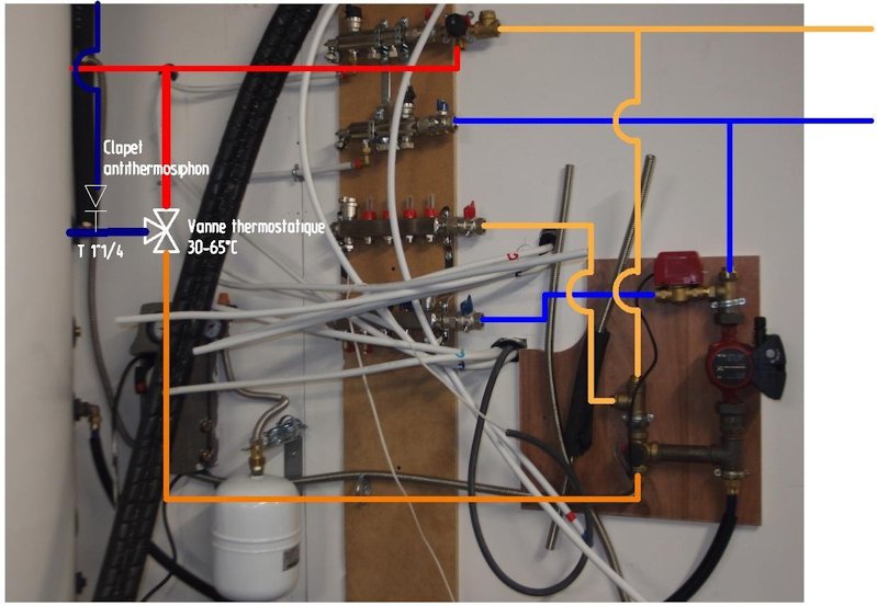

Les pistes d'amélioration faute d'avoir un plus grand ballon et couplé 2 sepentins solaire comme ton installation MontEric (Je suis tombé dessus et c'est vraiment une chouette installation)
donc piste d'amélioration sur les piquages du ballon. Les besoins des murs chauffants étant de l'ordre de 35°C, je pense prélever l'eau juste au dessus du serpentin solaire principalement avec un complément en haut du ballon via vanne thermostatique.
