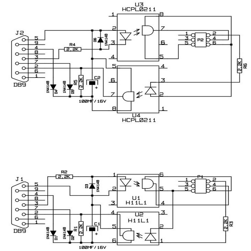

j’ai retrouvé un automate millenium Crouzet XD 26 S, avec lequel j’avais fait un petit projet d’interface dans le même esprit que Patrick07, mais avec des CTN dans les années 2009-2010.
Comme je n’avais pas de câble de connexion série, j’en ai fait un partir du schéma ci-joint.
J'ai essayé de refaire communiquer l'automate avec un vieux PC équipé de port RS232 , mais sans succès.
Pouvez-vous me dire, si la borne numéro 1 du câble de raccordement série, correspond à la borne située en haut à gauche lorsque l’on regarde l’automate de face ?
