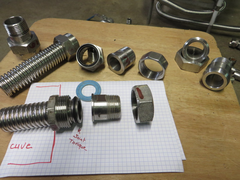

pour le passage inox annelé - cuve , prends un raccord , bobine filetée ou autre , le faire aléser pour recevoir un joint torique coté partie filetée .souder au TIG (ou le faire faire ) et là plus de problème .
je te mets une photo des raccords que j'ai mis sur ma cuve .moi c'était de l'inox annelé de 25 .
bon courage .

Pour un échangeur plutôt de l'annelé pour un meilleur échange, pour des liaisons entre panneaux et ballon plutôt Spiralé pour de meilleures pertes de charge.
Si tu emploie la technique de ULTRA 22 pour le raccordement: Annelé . ( c'est de toute façon ton cas pour un échangeur)
Puisque tu as un chalumeau , le plus simple serai de braser à l'argent ton annelé dans un raccord ou une bobine dont le diamètre intérieur est proche du diamètre extérieur de l'annelé.
