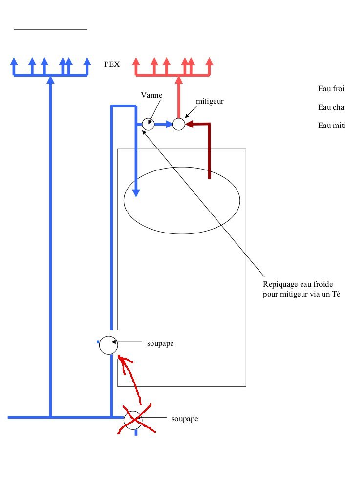

@lebritush : j'ai ajouté sur mon schéma la soupape. Elle se trouve contre le mur a côté du ballon d'eau la soupape. Elle est en amont du ballon donc et de toute l'installation.

salut,
non je ne pense pas, le groupe de sécu étant plus au bout du tube (en 1 1/2) qui alimente toute la maison en eau...
Le seul "obstacle" sur l'alimentation du ballon ECS c'est le Té de repiquage de l'eau froide pour le mitigeur comme on le voit sur le schéma.
De plus, si c'était ça, est-ce que ça devrait pas rester comme problème quand on bypasse le mitigeur ?

[quote="epfyffer"]@lebritush : j'ai ajouté sur mon schéma la soupape. Elle se trouve contre le mur a côté du ballon d'eau la soupape. Elle est en amont du ballon donc et de toute l'installation.
Bsoir,
essaye de faire la modif que j'ai faite sur le schéma. Ca devrait aller mieux. J'avais eu le meme prbl a la maison. Il ne faut pas que la soupape soit en amont de tous le résau mais uniquement en amont du ballon.
Je sais pas pkoi mais ca marche. Kkun du forumm'avait expliqué pkoi à l'époque (je crois bien que c'est Thermich).
Tiens nous au courant avec cette nouvelle config...

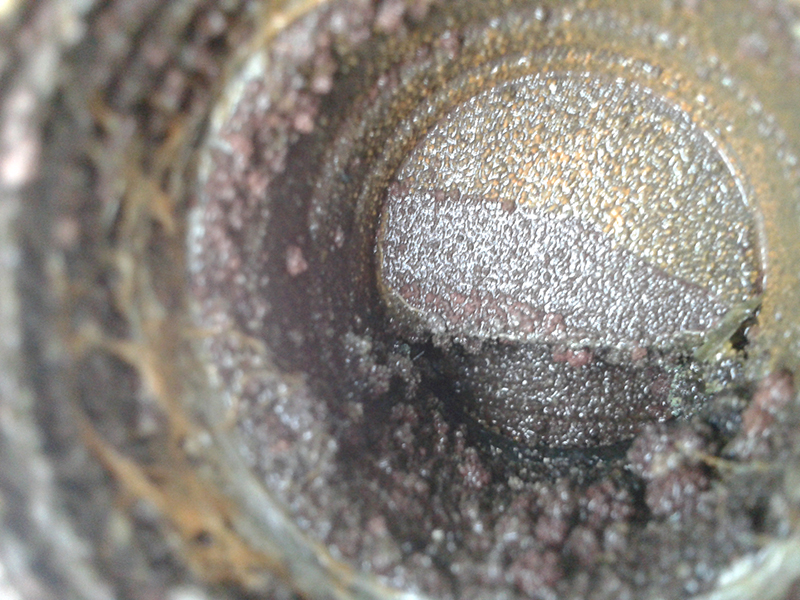

Petit retour d'expérience concernant ma vanne thermostatique de CESI. Depuis quelques temps, la pression de l'eau chaude diminuait lentement mais pas l'eau froide. J'ai démonté la vanne therm du cesi qui était complètement bouchée par une matière dont j'ai du mal à définir la nature; ce n'est pas du calcaire, je pencherais plus pour du métal, du cuivre par exemple (pour info j'ai rajouté un serpentin cuivre dans mon ballon inox)
Vos avis éclairés sur la question des couples galvaniques ?
Michoko
ps: j'ai fait trempé dans l'acide sulfurique 1h et hop, la vanne fonctionne, on peut tourner la molette sans problème, plus de problème de pression
Michoko

Bonjour Michoko et tous,
Il y a déjà eu un témoignage de doigt de gant en cuivre dans une cuve inox qui s' était détérioré très rapidement .
Tu as une anode Aci ou sacrificielle dans ton ballon ?
A mon avis phénomène combiné couple galvanique-tartre..

oui j'ai bien l'anode; j'ai installé le cesi en 2006, je vais démonter l'anode pour vérifier son état
