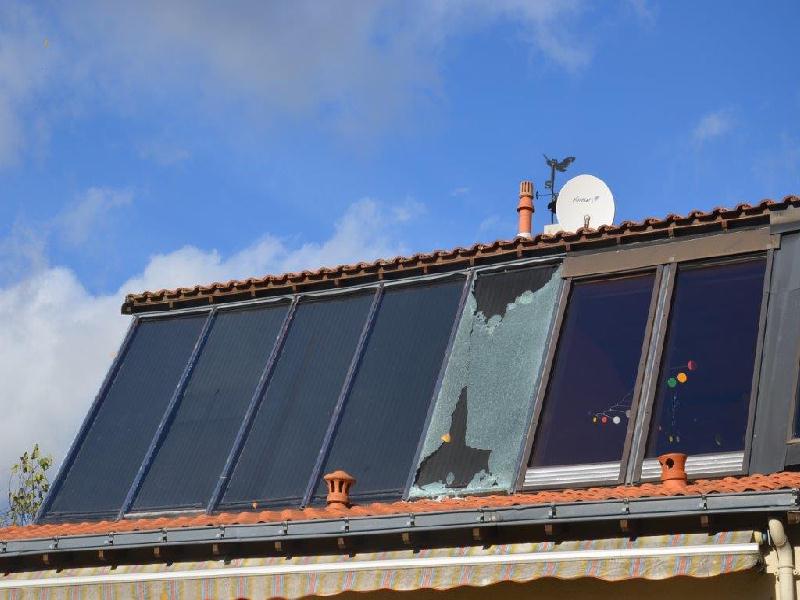

Re: Casses panneaux solaire
Bonsoir.
Dans la même rubrique des vitres qui cassent. Chez un ami, les mêmes panneaux que moi posés en 1981, mêmes absorbeurs, mais pas même vitres.
Les miennes sont en verre horticole de 5 mm et celles-là en verre trempé ??? armé ??? Aucun pb depuis 35 ans, puis il y a 15 jours, un midi pendant le repas: grand bruit dehors.
Les amis sont sortis dans le jardin, et en levant les yeux : vitrage en miette sans aucun impact apparent sur un capteur d'un groupe de 5 !
Qu'est-ce qu'il a-t-il pu se passer ? Mystère ... Avez-vous une idée (vandalisme, contrainte mécanique, etc ... ???) @ + MY
dans le meme style voila quelques annees, meme question pour une connaissance qui avait du verre "trempe" en garde fou d'une terrasse. Il s'est pose beaucoup de question jusqu'au jour ou, un mercredi apres-midi qu'il etait chez lui en conge et qu'il entendait des "ting" provenant de la terrasse... il a vu le gamin du voisin qui se defoulait a la carabine a plomb ...
En soiree, il a invite le gamin et son pere (lui et son voisin sont tireur) et a offert au gamin une cible acier entonnoir et une volee de cibles carton en lui faisant promettre de ne plus faire l'andouille ...
Voila donc une reponse possible pour ton pote mais on peut egalement avoir une balle perdue de 22, une balle perdu de chasse, un oiseau qui fonce dans la vitre (2 fois le cas chez moi dans la baie vitree) ou des gamins qui se sont essayes a la fronde ou autre "propulseur toujours difficilement controlable" ... Ne riez pas, que le premier qui n'a jamais fait des conneries du genre quand il etait gosse leve le doigt ...
c'est certain que je sais de quoi je parle mais, a l'age que j'ai, y'a prescription
Je signale moi aussi une casse brutale et totalement non identifiee d'une vitre d'un capteur tinox (grand modele) acheté au groupement apper: C'est sur ma deuxieme installation, celle que j'ai fait chez mon frere il y a deux ans, qui est une parfaite copie de la mienne, en plus petit: 4 grand tinox en ligne sur charpente en bois, identique a mon système qui en compte 6 (maintenant 7) et qui tourne sans souci de casse depuis 5 ans. Là les capteurs sont au sol: la seule hypothese que j'ai trouvé, hormis un éventuel vandalisme, toujours possible, ce serait un caillou propulsé par un tracteur tondeuse qui vient "sevir" regulierement sur la bordure du chemin situé juste devant. J'ai reparé avec une vitre prevue pour une douche murale, qui fait grosso modo la meme taille. J'ai ensuite mis un grillage a maille etroite juste devant, au cas ou, mais je n'ai toujours pas compris, et je constate aujourd'hui que je ne suis pas le seul.... Angoisse de ne rien comprendre et de subir.
Un panneaux photovoltaïques peut-être mais là il s'agit de panneau thermique il me semble que ça n'a pas forcément la même solidité
