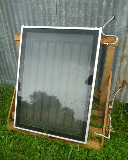

Voici quelques photos afin d'illustrer mes explications précédentes.
Je n'ai pas encore fait les modifications au niveau du groupe de sécurité pour éviter le blocage par le clapet anti-retour intégré.
Si vous voyez d'autres défauts sur les photos, n'hésitez-pas à me faire un retour! Merci!

- Messages : 2549
Re: CESI en thermosiphon - pas de circulation
Beaucoup plus parlant avec tes photos
Le groupe de sécu est vraiment à dégager. jette un oeil avec google, (ou qwant) "rôle du groupe de sécurité cumulus", pour comprendre son usage.
J'avais mal compris ce qu'étaient tes flexibles inox. ce n'est pas annelé donc pas de souci de rétention d'air. Par contre, mesure le diamètre intérieur, il y a des chances que ce ne soit pas très gros, donc pertes de charge. (ça freine un peu).
Je ne comprends pas l'utilité du robinet avec la purge. (peut-être simplement le seul truc que tu avais sous la main pour pouvoir purger).
En partie haute, tu pourrais conserver le té et y mettre un purgeur. (sans clapet). Ou mieux, un vase d'expansion ouvert, et fonctionner sans pression dans le circuit. Certains ont mis une simple bouteille plastique coupée en guise de vase ouvert.
Ton nez de robinet à deux voies pourrait être en bas. Une voie pour pouvoir vidanger, l'autre voie pour le remplissage. Mais un simple té avec une vanne pourraient faire les deux.
En fait je me demande bien comment tu en es arrivé à faire une usine à gaz pour une configuration qui est la plus simple qui soit.
Quelques recherches sur le thermosiphon devraient t'amener à des schémas simples.
Le site/portail apper regorge de comptes rendus et aussi de fiches pratiques.
Pour une recherche sur le forum, tu peux googler "apper thermosiphon", "apper thermosiphon vase ouvert"... Ce sera plus efficace que le moteur interne. Et une recherche par images devrait aider. Ne pas toujours se fier aux plus jolis schémas. Certains schémas à main levée sont souvent plus pertinents. Le plus important à comprendre est que ce qui bloque les thermos le plus souvent, ce sont des points hauts où l'air peut s'accumuler. D'où purge ou vase ouvert au point le plus haut.
Tiens nous au courant, tu es proche du but !
ps : le liquide caloporteur va changer de volume suivant sa température. c'est le rôle du vase, fermé ou ouvert, de compenser cette variation de volume dans ton circuit. que penser de tuyaux flexibles caout dans un circuit sans vase ? ils risquent de remplir le rôle du vase, et ce n'est pas souhaitable. regarde vraiment "vase ouvert", c'est le plus simple.
