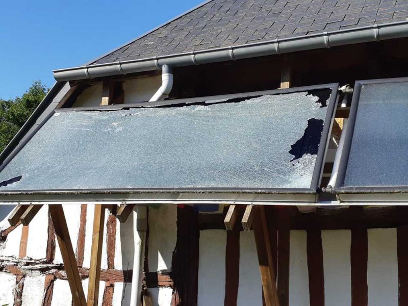

Je suis nouvellement inscrit sur le site, mais moins nouveau dans le solaire thermique. Il y a 8 ans, j'ai fait installé un thermosiphon, avec panneaux solaires thermiques et cumulus. Aucun souci, excellent fonctionnement. A l'époque, je me suis même prêté à un peu de co-publicité (le solaire thermo siphon + l'entreprise) : un thermo-siphon en (Haute) Normandie, oui c'est possible, et jusqu'à avant hier je pouvais dire en plus : ça marche ! Voici la pub : http://chauffe-eau-solaire-thermosiphon ... 37785.html
Car avant hier justement, j'ai découvert la vitre du panneau totalement brisée.
J'ai contacté l'entreprise qui devrait venir cet après-midi. Il est question de changer tout le panneau. Toutefois je m'interroge quant à la suite à donner. D'abord, trouver ou tenter de trouver la cause de l'éclatement de la vitre est indispensable faute de quoi, les mêmes causes auront les mêmes effets. Par ailleurs, changer tout le panneau plutôt que la vitre ne me paraît pas très économe en tout.
Donc, cherchant un avis indépendant sur le sujet, j'ai parcouru ce forum et j'ai trouvé des situations communes. : http://forum.apper-solaire.org/viewtopi ... =52&t=8850 ou http://forum.apper-solaire.org/viewtopic.php?p=115253. Mais peut-être d'autres lecteurs de ce forum auront d'autres pistes : je ne voudrais pas que l'entreprise s'en reparte avec le panneau brisé qui ferait disparaître avec elle les indices qui mènent à la compréhension du phénomène.
Voici la photo du panneau éclaté.
A bientôt

Bonjour à tous et bonjour Jijicha,
pour moi je ne vois pas beaucoup de solutions ou causes :
- soit tu as pris un projectile (caillou, arme à feu, etc) dans le carreau
- soit et je pencherai plutôt pour cela ton panneau est bloqué par la fixation mise en oeuvre et n'a pas pu à cause de ces fixations se dilater et l'élément qui peut céder (la vitre) à céder (servi de fusible)
Ton panneau est vissé par des petits trous qui servent normalement pour la mise à la terre, on fixe normalement les panneaux à l'aide de clamps ou au pire si on veut utiliser les trous on fixe avec des vis et rondelles dans trous oblongs ou au moins de diamètre largement supérieurs pour permettre au panneau de se dilater. Par ailleurs sur ta photo, on a l'impression que ta structure n'est pas plane ? Si c'est bien le cas, cela a imposé une double contrainte à ton panneau (dilatation thermique impossible plus contrainte mécanique)

Un capteur endommagé, dont la vitre était brisée, m'a été offert par SD, ce afin de le transformer en chauffe-eau solaire de démo. Un vitre a été acquise et son remplacement n'a pas posé de problème : j'ai enlevé la pare close, bien aspiré les bris de verre, redressé le capteur, posé la nouvelle vitre et "re-pare-closé". De mémoire, cela m'a coûté une cinquantaine d'euros.
Sur la photo, on pourrait penser que l'ossature bois s'est déformée, que le capteur est fixé par de nombreux points de fixation et qu'il n'a pas eu d'autre choix que de suivre la courbe ? au quel cas, la vitre n'a pas suivi. Avant de remonter un capteur neuf, peux tu limiter le nombre de points d'ancrage visant à ce que, si l'ossature bois se déforme, le capteur n'en subisse pas les conséquences. Personnellement, j'ai souhaité utiliser une ossature bois, mais je me suis rabattu sur une ossature métallique afin de garantir la stabilité sur une vingtaine d'années.

Merci pour ces prompts avis "avant" dépose du panneau. Je vais examiner ces aspects de structure lors de l'intervention. J'ai déjà remarqué sur les deux panneaux (y compris celui dont le verre n'est pas brisé) une flèche "suspecte" (1 cm.? ) du cadre métallique sur son arête supérieure. J'en saurai plus après dépose, mais il me semble, à vous lire, que je pourrais garder le panneau endommagé pour en changer la vitre, plutôt que de laisser partir la chose à la benne. Et puis probablement revoir la fixation du panneau encore en état.

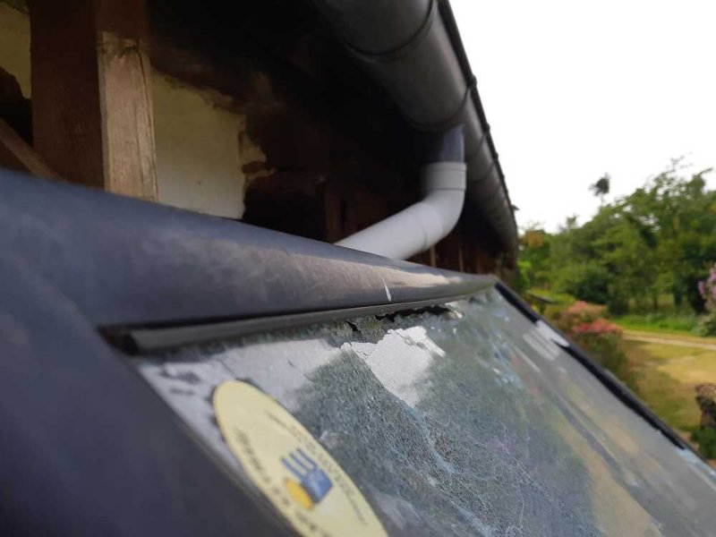

Fixation bridée en bas, tandis qu'en haut, la patte en angle ne retient rien. Le vent aurait alors forcé le panneau vers le haut ?
- FixationsupW.jpg (87.6 Kio) Vu 9848 fois

Et voici la flèche
- AreteW.jpg (57.86 Kio) Vu 9848 fois

Ben pareil que les autres. Je pense que le support n'est pas adapté.
Qui a fabriqué et posé le support ? toi ou le professionnel ?

moi pour le bois, le professionnel pour la pose

perso, ce que j'en vois :
en bas tu es fixé sur toute les planches que tu as mis et ça a du travailler un peu.
coté haut, pareil, une déformation et une ligne de casse sur le point qui a fléchi je trouve le panneau quand même très long et clairement faut que derrière ça suive sinon ça plie... surtout avec la dilatation du à la chaleur.

Bonjour Clyric, en fait les points de fixation en partie haute ne retiennent plus rien, sauf celui dans l'angle de droite.

ça se trouve quand la vitre a cassé, le tout s'est désolidarisé....

Voilà, les professionels sont passés. Les fixations sont en cause. Celles qui ne tiennent plus rien ont du suivre le mouvement du bois et "décrocher" ensuite, avec le temps. Solution envisagée : protéger le bois (celui au contact du panneau) de la pluie et disposer de fixations qui apportent plus de souplesse. Le panneau semble endommagé au point de ne pas être récupérable (chassis déformé).
